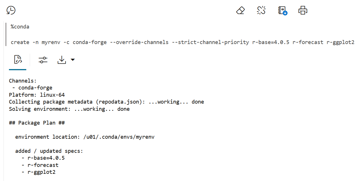

  1. 次のコマンドを実行して、myrenvという名前でR用の環境を作成し、パッケージforecastおよびggplot2をインストールします:
    %conda
    create -n myrenv -c conda-forge --override-channels --strict-channel-priority r-base=4 r-forecast r-ggplot2
    この例では、conda-forgeチャネルを使用してRパッケージをインストールしています。
    このコマンドの説明:
    • -n: これは環境の名前です。この例では、myrenvです。
    • -c: これはチャネル名です。この例では、conda-forgeです。
    • --override-channels: この引数を指定すると、システムでデフォルトが検索されず、チャネルの指定が必要になります。
    • --strict-channel-priority: この引数を指定すると、同じ名前のパッケージが高優先度チャネルにある場合は低優先度チャネル内のパッケージが考慮されなくなります。この例では、この優先はR-4.0.5、forecastおよびggplot2に指定されています。
    コマンドによって、次のメッセージが返されます。
    図4-46 R用のConda環境を作成してRパッケージをインストールするためのコマンド

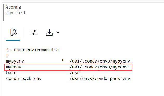

  2. これで、作成したR用Conda環境を確認できるようになりました。%condaパラグラフで次のコマンドを実行して環境のリストを表示します。
    env list
    出力においてmyrenv環境がmypyenvとともにリストされるようになったことに注目してください。
    図4-47 作成されたmyrenv環境のリスト
    mypyenv環境に対してアスタリスク(*)が付いていることに注目してください。これは、この環境が現在アクティブであることを示しています。
