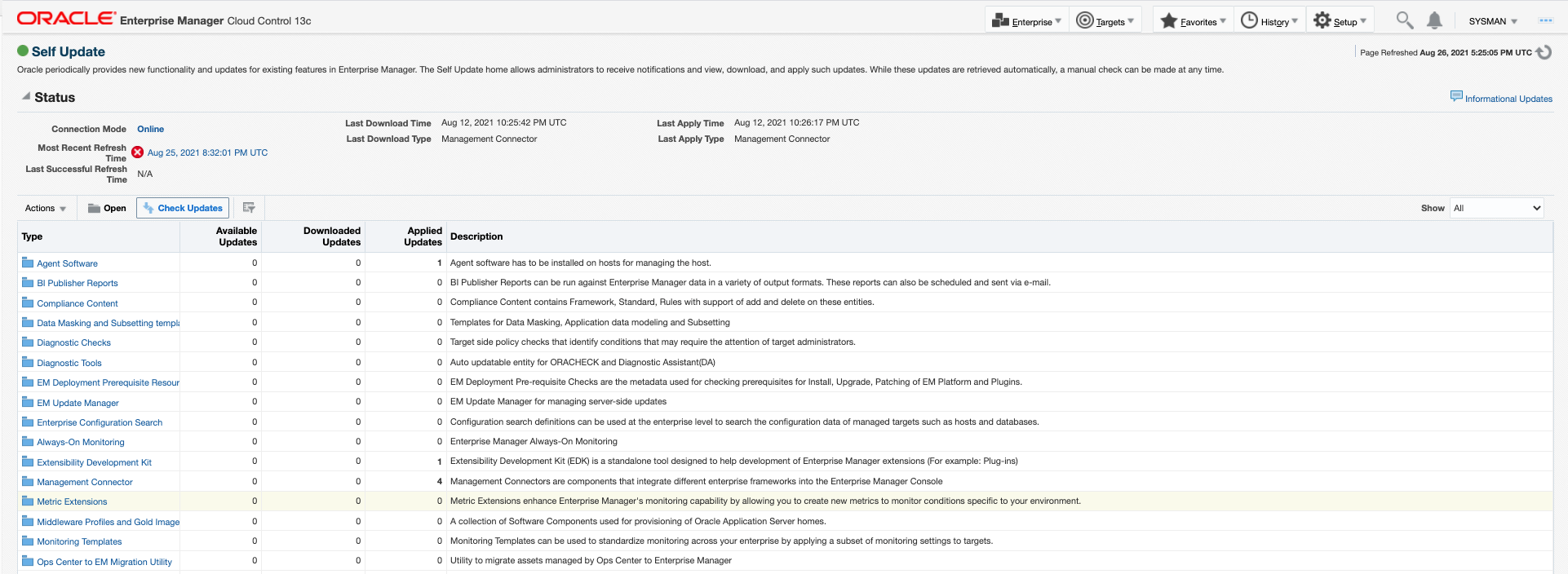

    3. Enterprise Managerコンソールの「設定」メニューから「拡張性」、「自己更新」の順に選択します。
    4. 「自己更新」ページで、表リストのServiceNow RESTチケット・コネクタを探します。 表示されていない場合は、次のステップに進みます。
    5. 次の図に示すように、「更新を確認」をクリックして、コネクタのメタデータを収集するジョブをスケジュールします。

      イメージは、Enterprise Managerの「自己更新」ページを示しています。

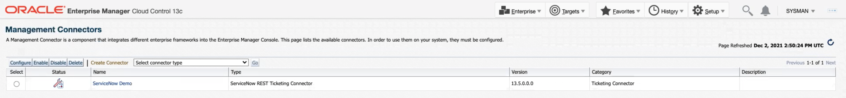

    コネクタ・インスタンスは、次の図に示すように、「管理コネクタ」ページに未構成として表示されます。
    図2-1 「管理コネクタ」ページ
    ServiceNow管理コネクタ・ページ

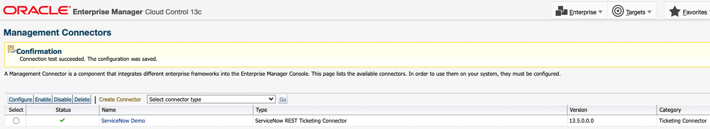

  5. 「OK」をクリックします。
    「管理コネクタ」ページが再度表示されます。 次の図に示すように、ServiceNowコネクタの行にはステータス列にチェック・マークが付いている必要があります。
    イメージは、Enterprise Managerの管理コネクタ・ページと、テストが成功したという確信を示しています。

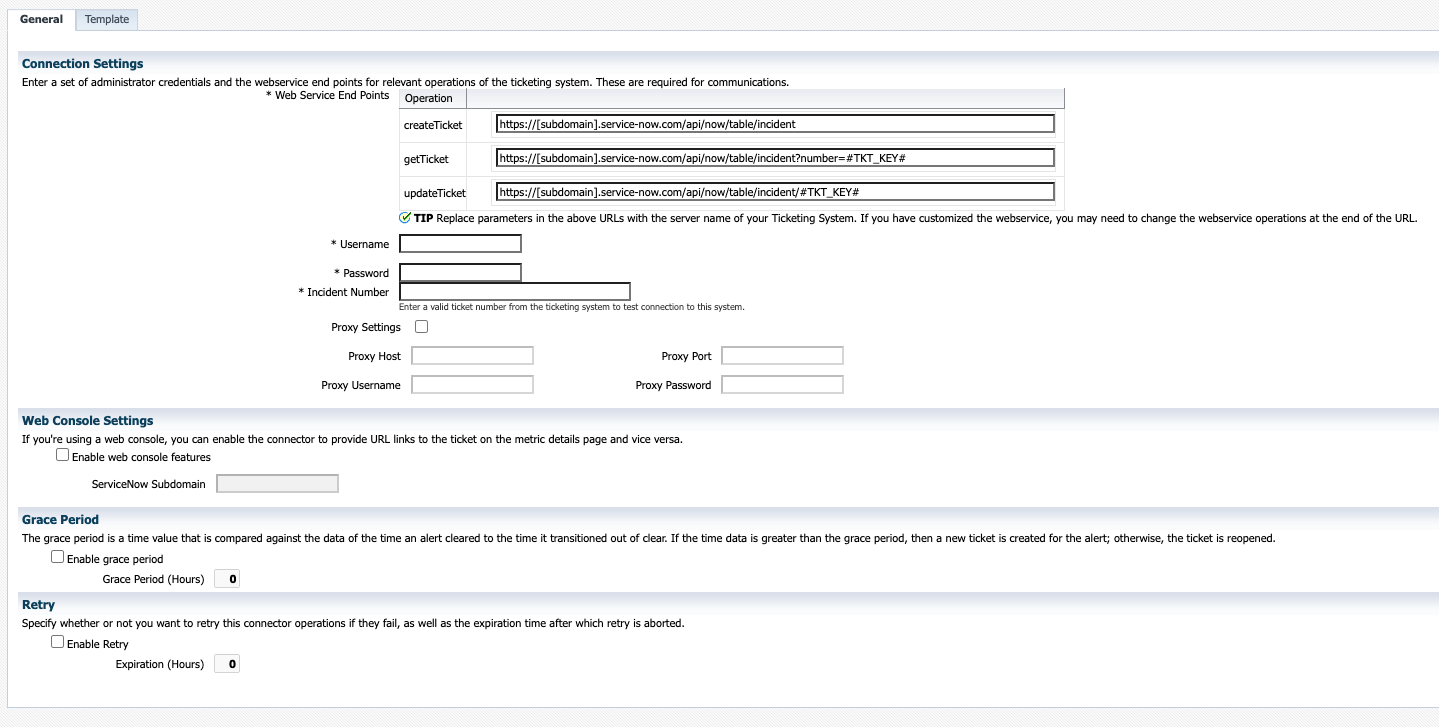

一般設定の指定
次の項では、次の図に示すように、「管理コネクタの構成」ページの一般タブに様々な構成の詳細を指定する方法について説明します。
「一般」タブの入力例を示します
接続設定
ServiceNowコネクタは、Webサービスを介してサービス・デスクと通信します。 必須フィールドはアスタリスク(*)で示されています。
  • 「WebServiceエンド・ポイント」- ServiceNowによって公開されたcreateTicket、updateTicketおよびgetTicketwebservicesのエンド・ポイント。 それぞれに、ServiceNowサブドメインで更新する必要があるサブドメインと呼ばれる変数があります。
  • 「ユーザー名」- ServiceNowへの接続に使用するアカウントのユーザー名。 これは、ServiceNowにアカウント・チケットが作成されます。
  • 「パスワード」- ServiceNowへの接続に使用するアカウントのパスワード。
  • 「インシデント番号」- ServiceNowシステムへの接続をテストする既存のチケットID。 このチケットを開く必要はありません。

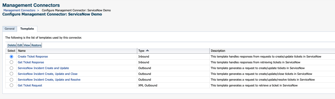

  1. コネクタ・インスタンスを選択し、「管理コネクタの構成」ページに移動します。
  2. 次の図に示すように、「テンプレート」タブを選択します。
    テンプレート・タブ
  3. テンプレートのXSLTコードを表示するには、テンプレート名か「表示」をクリックします。
