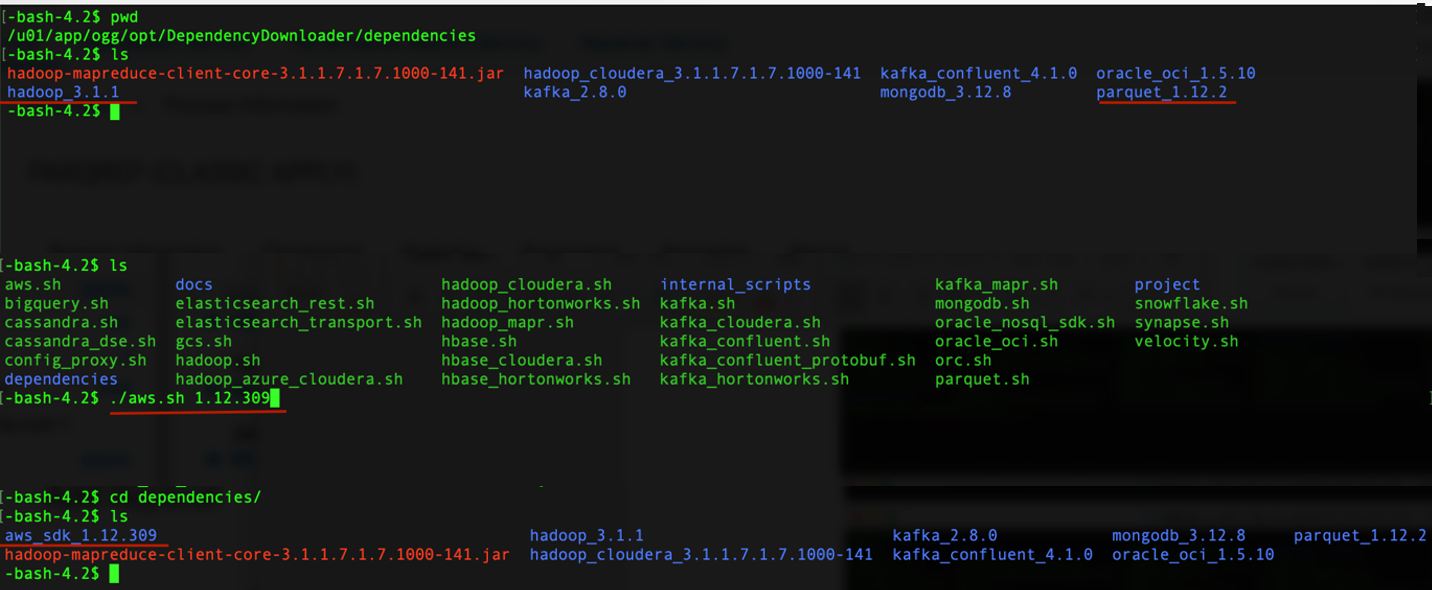

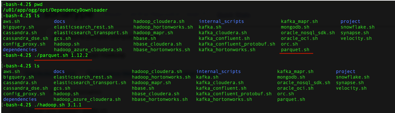

  1. 依存性ダウンローダのインストール場所に移動します: GG_HOME/opt/DependencyDownloader/。
  2. parquet.sh (「Parquet」を参照)、hadoop.sh (「HDFSイベント・ハンドラ」およびaws.shを必要なバージョンで実行します。
    ディレクトリはGG_HOME/opt/DependencyDownloader/dependenciesに作成されます。たとえば、/u01/app/ogg/opt/DependencyDownloader/dependencies/aws_sdk_1.12.30です。
    図7-26 必要なバージョンでparquet.sh、hadoop.shおよびaws.shaを実行します。
    次のディレクトリがGG_HOME/opt/DependencyDownloader/dependenciesに作成されます:
    • /u01/app/ogg/opt/DependencyDownloader/dependencies/aws_sdk_1.12.309
    • /u01/app/ogg/opt/DependencyDownloader/dependencies/hadoop_3.3.0
    • /u01/app/ogg/opt/DependencyDownloader/dependencies/parquet_1.12.3
    図7-27 S3ディレクトリ
    S3ディレクトリ

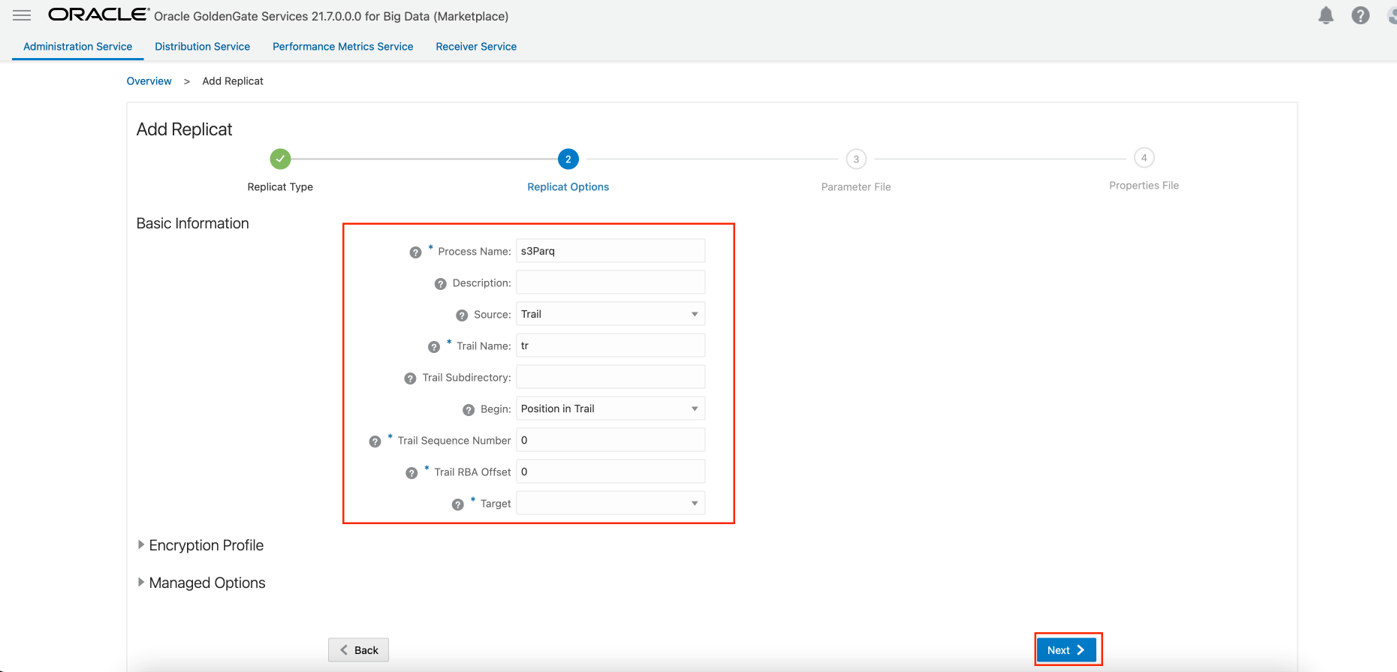

  3. 基本情報を入力し、「次へ」をクリックします:
    1. プロセス名: Replicatの名前
    2. 証跡名: 必要な証跡ファイルの名前
    3. ターゲット: このフィールドに入力しないでください。
      図7-30 プロセス名、証跡名およびターゲット名
      基本情報を入力し、「次へ」をクリックします。

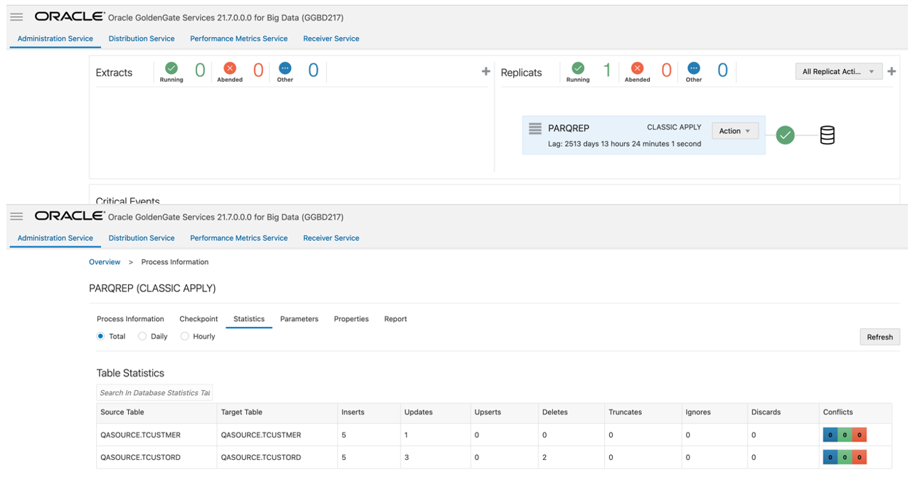

  6. Replicatが正常に起動すると、Replicatは実行状態になります。「アクション」/「詳細」/「統計」に移動して、レプリケーション統計を確認できます。
    図7-32 レプリケーション統計
    レプリケーション統計
