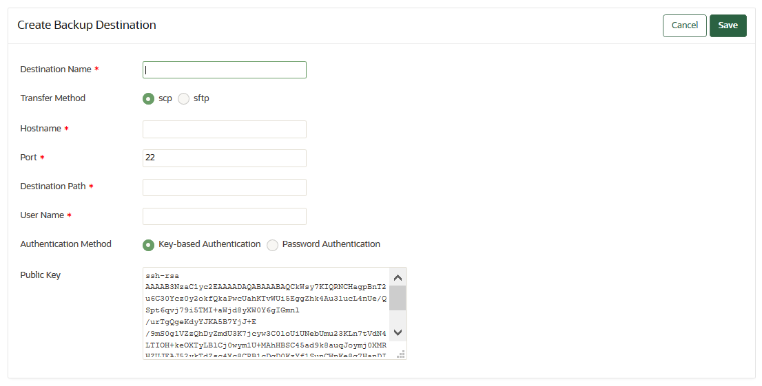

Oracle Key Vault管理コンソールを使用して、リモート・バックアップ先を作成できます。
リモート・バックアップ先を作成するには、ユーザー・アカウント、外部サーバー上の一意の既存のディレクトリ場所、および認証方式(パスワード・ベースまたはキー・ベース)を入力する必要があります。この情報は、Oracle Key Vaultでリモート・サーバーとのセキュアな接続を確立するために必要になります。
  1. システム管理者ロールを持っているユーザーとしてOracle Key Vault管理コンソールにログインします。
  2. 「System」タブを選択し、左側のナビゲーション・バーで「Settings」を選択します。
  3. 「System Configuration」領域で、「Backup and Restore」をクリックします。
  4. 「System Backup」ページで、「Manage Backup Destinations」を選択します。
    「Manage Backup Destinations」ウィンドウが表示されます。21_manage_backup_dest.pngの説明が続きます図21_manage_backup_dest.pngの説明
  5. 「Create」をクリックします。
    「Create Backup Destination」ウィンドウが表示されます。
    21_create_backup_dest.pngの説明が続きます
    図21_create_backup_dest.pngの説明
  6. バックアップ先について次の情報を入力します。
    • Destination Name: バックアップ先を識別するための記述名を入力します。
    • Transfer Method: scpからsftpの間で選択し、ファイルをリモート先にコピーします。
    • Hostname: バックアップ用のリモート・サーバーのホスト名またはIPアドレスを入力します。ホスト名を入力する場合は、ホスト名が対応するIPアドレスに変換されるようにDNSを構成してください。リモート・バックアップ先にあるホスト名には、スペース、一重引用符または二重引用符を含めないでください。
    • Port: 外部サーバー上のSCPまたはSFTPポート番号を入力します。デフォルトは22です。
    • Destination Path: バックアップ・ファイルのコピー先として、外部サーバー上の既存のディレクトリのパスを入力します。バックアップ先を作成した後に、このディレクトリの場所を変更することはできません。このパスを、別のOracle Key Vaultサーバーからのバックアップ先にしないでください。リモート・バックアップ先にあるバックアップ先パスには、スペース、一重引用符または二重引用符を含めないでください。
    • Username: リモート・サーバー上のユーザー・アカウントのユーザー名を入力します。SCPまたはSFTP接続を確立するユーザー・アイデンティティに、「Destination Path」で指定したディレクトリに対する書込み権限が設定されていることを確認してください。リモート・バックアップ先にあるユーザー名には、スペース、一重引用符または二重引用符を含めないでください。
    • Authentication Method: 次のいずれかです。
      • Key-based Authentication: 表示される公開キーをコピーして、宛先サーバーにある適切な構成ファイル(authorized_keysなど)に貼り付けます。バックアップ・アカウントの所有者にのみアクセスを許可し、その他のグループまたはユーザーには許可しないように、構成ファイルの権限が設定されていることを確認してください。特定のイベントによって公開キーの変更がトリガーされる可能性があることに注意してください。つまり、新しい公開キーがOracle Key Vaultから適切な構成ファイルに再コピーされるまで、Oracle Key Vaultはバックアップ先を使用できません。これらのイベントには、証明書のローテーション、IPアドレスの変更、クラスタ・ノードへの変換などが含まれますが、これらに限定されているわけではありません。
      • Password Authentication: 「Username」フィールドに入力したユーザー・アカウントのパスワード。
  7. 「Save」をクリックします。
バックアップ先を作成するために入力した情報がOracle Key Vaultにより検証されます。検証が失敗した場合、バックアップ先は作成されません。その場合は、リモート・サーバー上のユーザー・アカウントの値(ユーザー名とパスワード、またはキー)をチェックし、ユーザーにディレクトリに対する書込み権限があることを確認します。最後に、リモート・サーバーがアクティブであることを確認します。

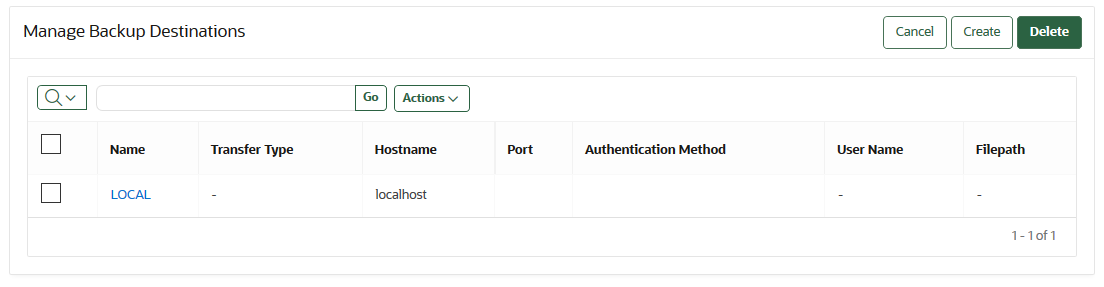

18.2.3 リモート・バックアップ先の設定の変更
バックアップ先を作成した後は、SCPまたはSFTPポート番号とユーザー・アカウントの詳細のみを変更できます。
その他の設定は変更できません。
  4. 「Manage Backup Destinations」を選択します。
    ローカル・バックアップ先(LOCAL)とリモート・バックアップ先を示す「Manage Backup Destinations」ページが表示されます。
  5. バックアップ先名をクリックするとバックアップ先を編集できます。
    「Edit Backup Destination」ページが表示されます。
  6. 次の情報を変更します。
    • Port: 外部サーバー上のSCPまたはSFTPポート番号を変更します。
    • Destination Public Key: このフィールドには、Oracle Key Vaultが現在リモート・サーバーのknown_hostsファイルに格納している公開キー情報が表示されます。リモート・サーバーの公開キーが変更されると、Oracle Key Vaultはリモート・サーバーとの間でバックアップをコピーできなくなります。新しい公開キーをknown_hostsファイルに格納するには、「Reset Dest Public Key」ボタンをクリックすることで、リモート・サーバーから新しい公開キーを取得して保存します。
    • Username: リモート・サーバー上のユーザー・アカウントのユーザー名を入力します。「Destination Path」で指定したパスは変更できないため、このディレクトリに対する書込み権限が新規ユーザーにあることを確認してください。
      • Key-based Authentication: Oracle Key Vault公開キーが変更された場合は、「Public Key」フィールドに表示されている公開キーを再コピーし、宛先サーバーの適切な構成ファイル(authorized_keysなど)に貼り付けます。特定のイベントによって公開キーの変更がトリガーされる可能性があることに注意してください。つまり、新しい公開キーがOracle Key Vaultから適切な構成ファイルに再コピーされるまで、Oracle Key Vaultはバックアップ先を使用できません。これらのイベントには、証明書のローテーション、IPアドレスの変更、クラスタ・ノードへの変換などが含まれますが、これらに限定されているわけではありません。
  7. 「Save」をクリックします。
バックアップ先を更新するために入力した情報がOracle Key Vaultにより検証されます。検証に失敗した場合、バックアップ先は更新されません。その場合は、リモート・サーバー上のユーザー・アカウントの値(ユーザー名とパスワード)をチェックし、ユーザーにディレクトリに対する書込み権限があることを確認します。最後に、リモート・サーバーがアクティブであることを確認します。
18.2.4 リモート・バックアップ先の削除
リモート・バックアップ先を削除して、その宛先サーバーへの今後のバックアップを中止できます。
宛先サーバー上の既存のバックアップはそのまま残ります。
  5. 「Manage Backup Destinations」ページで、削除するバックアップ先のチェック・ボックスを選択します。
  6. 「Delete」をクリックします。

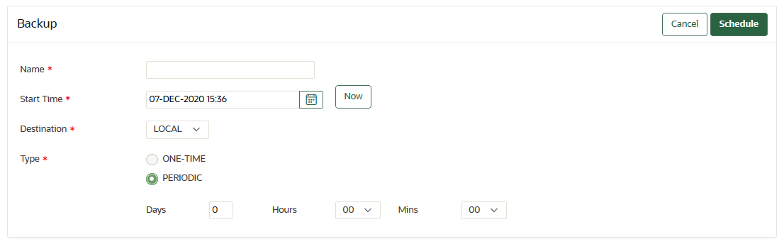

18.4.1 Oracle Key Vaultのバックアップのスケジューリング
ローカルまたはリモートのバックアップ先に対して1回限りのバックアップまたは定期バックアップをスケジューリングできます。
1回限りのバックアップを開始する場合は、時間を設定せずに即時に開始できます。ただし、証明書のローテーションやクラスタの操作が進行中の場合は、バックアップ操作をスケジュールしないでください。
  4. 「Backup」ページで、「Backup」をクリックします。
    「Backup」ページが表示されます。次の図は、「PERIODIC」を選択した場合の表示方法を示しています。
    21_backup.pngの説明が続きます
    図21_backup.pngの説明
  5. 「Name」フィールドにバックアップの名前を入力します。
  6. 定期バックアップを実行する場合は、次の手順を実行します。
    1. 「Start Time」フィールドで、「Calendar」アイコンを使用してバックアップの開始時間を指定します。
    2. 「Type」で、「PERIODIC」を選択します。
      「Days」、「Hours」および「Mins」の追加フィールドが表示されます。
    3. 「Days」、「Hours」および「Mins」フィールドに、定期バックアップを開始する時間を入力します。
    4. 「Destination」で、リストからバックアップ先を選択します。
    5. 「Schedule」をクリックし、スケジュールしたバックアップを「Scheduled Backup(s)」ページに追加します。
  7. 1回限りのバックアップを実行する場合は、次の手順を実行します。
    1. 「Start Time」フィールドで、「Calendar」アイコンを使用してバックアップの開始時間を指定します。「Schedule」をクリックした後にバックアップをすぐに実行する場合は、「Now」を選択します。
    2. 「Type」で、「ONE-TIME」を選択します。
    3. 「Destination」で、リストからバックアップ先を選択します。
    4. 「Schedule」をクリックし、スケジュールしたバックアップを「Scheduled Backup(s)」ページに追加します。

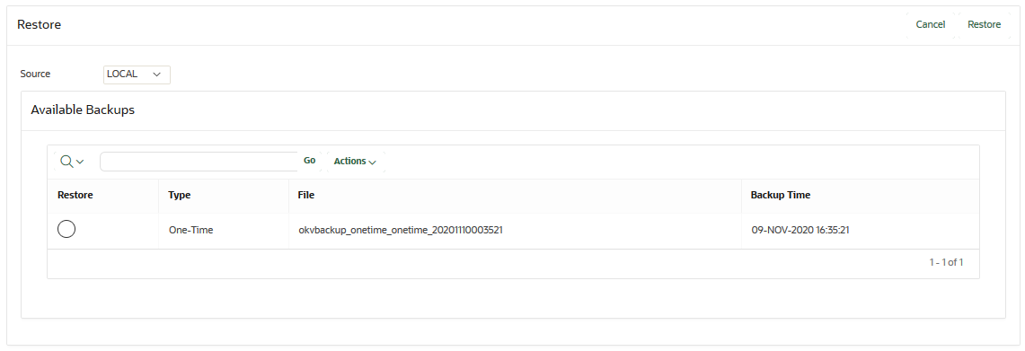

18.5 Oracle Key Vaultデータのリストア
リモート・バックアップ先のOracle Key Vaultデータは、別のOracle Key Vaultサーバーにリストアできます。
このリストア操作により、停止時間とデータ損失が最小限に抑えられます。
18.5.1 Oracle Key Vaultのリストア・プロセスについて
リストア・プロセスでは、rootユーザーおよびsupportユーザーのパスワードを除き、新規サーバー上のすべてのデータが置き換えられます。
サーバー上でスケジュール済バックアップが進行中の場合は、そのサーバーにデータをリストアできなくなります。
ノート:
Oracle Key Vaultデータをサーバーにリストアする前に、サーバーのスケジュールされたすべてのバックアップが完了していることを確認する必要があります。
Oracle Key Vaultサーバーにデータをリストアすると、サーバー上のデータがバックアップのデータに置き換えられます。最後のバックアップ以降に行われた変更はすべて失われます。バックアップは、バックアップが作成されたのと同じバージョンのOracle Key Vaultにのみリストアできます。
バックアップの有効期限は最大1年です。
ノート:
1年より古いバックアップはリストアできません。
バックアップからデータをリストアするには、バックアップの時点で有効だったリカバリ・パスフレーズが必要です。Oracle Key Vaultをインストールしてからリカバリ・パスフレーズを変更していない場合は、インストール後に作成したリカバリ・パスフレーズを使用する必要があります。
Oracle Key Vaultのデータをリストアするには、次の一般的なステップが必要です。
  1. バックアップ環境の設定(Oracle Key Vaultインストール後のバックアップ先の構成など)。
  2. ローカルまたはリモートのバックアップ先から使用するバックアップを決定し、リストア・プロセスを開始するリカバリ・パスフレーズを指定して、リストア操作を実行します。リカバリ・パスフレーズは、Oracle Key Vaultのインストール後タスクの一環として作成します。

  4. 「System Backup」ページで、「Restore」をクリックします。
    「Restore」ページが表示されます。
    21_restore.pngの説明が続きます
    図21_restore.pngの説明
  5. ドロップダウン・リストから「Source」を選択します。
    値はLOCALまたは構成されたリモートの宛先の名前です。
  6. リストア元として使用するバックアップの横にある「Restore」を選択します。
  7. 「Restore」をクリックすると、リストアまたはリカバリ・プロセスが開始されます。
    リカバリ・パスフレーズを尋ねてきます。
  8. リカバリ・パスフレーズを入力し、「Restore」をクリックして開始します。
    バックアップからリストアが実行され、システムが再起動します。
