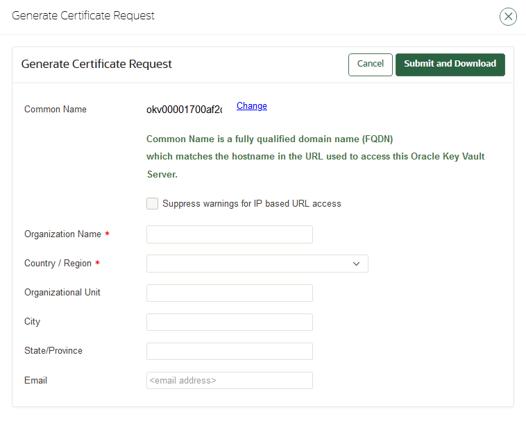

17.2.2 ステップ1: 証明書リクエストのダウンロード
コンソール証明書をリクエストするときに、警告メッセージを抑止できます。
親トピック: コンソール証明書の管理
