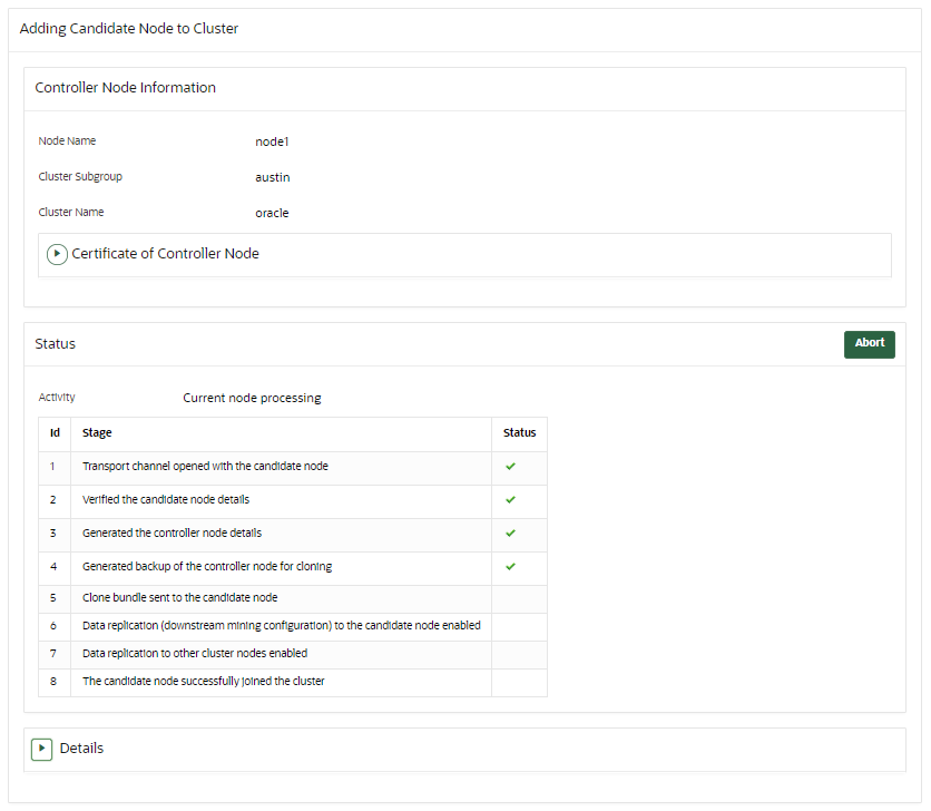

    変換には数分かかることがあります。変換が完了すると、画面がリフレッシュされ、「Adding Candidate Node to Cluster」ページが表示されます。候補者ノードの証明書がこのページに表示されます。
  12. 候補ノード証明書全体を選択してコピーします。
  13. コントローラ・ノードのブラウザ・ウィンドウで、候補ノードからコピーした証明書を「Certificate of Candidate Node」ボックスに貼り付けます。
  14. 「Add Node」をクリックします。
    このプロセスは、使用環境のサーバーの速度、ネットワークおよびクラスタ内のデータ量によっては1時間以上の時間がかかります。この間にOracle Key Vaultのネットワーク管理インタフェースが再起動され、すぐにServer Error 500がコントローラ・ノードに表示されることがあります。また、候補ノードでは、Bad Gatewayなどのエラーが表示される場合があります。候補ノードは、インダクション・プロセスの一環として再起動されます。これは正常です。ペアリング・プロセスでは、候補ノードのステータスがすべてのクラスタ・ノードでPAIRINGと表示されます。
    サーバーのステータスを表示するには、管理コンソールで出力を表示します。
    候補ノードの再起動とペアリング・プロセスの完了後に、いずれかのクラスタ・ノードにログインし、「Cluster」タブを選択することでクラスタのステータスを確認できます。両方のノードがACTIVEと表示されます。候補ノードは、自動的に再起動した後、読取り専用制限モードになっていることが一時的に表示される場合があります。このノードは同期的にペア・クラスタ・ノードであり、すでに候補ノードではありません。ノードがクラスタの一部になると、コンソール・ヘッダーの右上の領域にノード名、サブグループ名およびクラスタ名が表示されます。

4.3 ノードのペアリングの終了
コントローラ・ノードで、新規ノードのペアリング・プロセスを終了できます。
コントローラ・ノードがこの操作を実行すると、一時的にエンドポイントの処理を妨げるネットワーク変更が発生することに注意してください。
  1. コントローラ・ノードの「Adding Candidate Node to Cluster」ページの「Status」で、「Abort」ボタンをクリックします。
  2. ダイアログに「Are you sure you want to ABORT the addition of the new node?」というメッセージが表示されます。「OK」を選択します。
    ペアリング・プロセスが終了すると、コントローラ・ノードの「Add Node to Cluster」ページに戻ります。
コントローラ・ノードから候補ノードのペアリングを終了する場合は、候補ノードのインダクション・プロセスがどの程度進行しているかに応じて、候補ノードをスタンドアロン状態に戻せる場合と戻せない場合があります。ペアリング・プロセスは候補ノードから終了させてみることもできます。候補ノードからペアリング・プロセスを終了できない場合、その候補ノードは現在の状態では使用できなくなり、候補ノードの再イメージ化が必要になります。

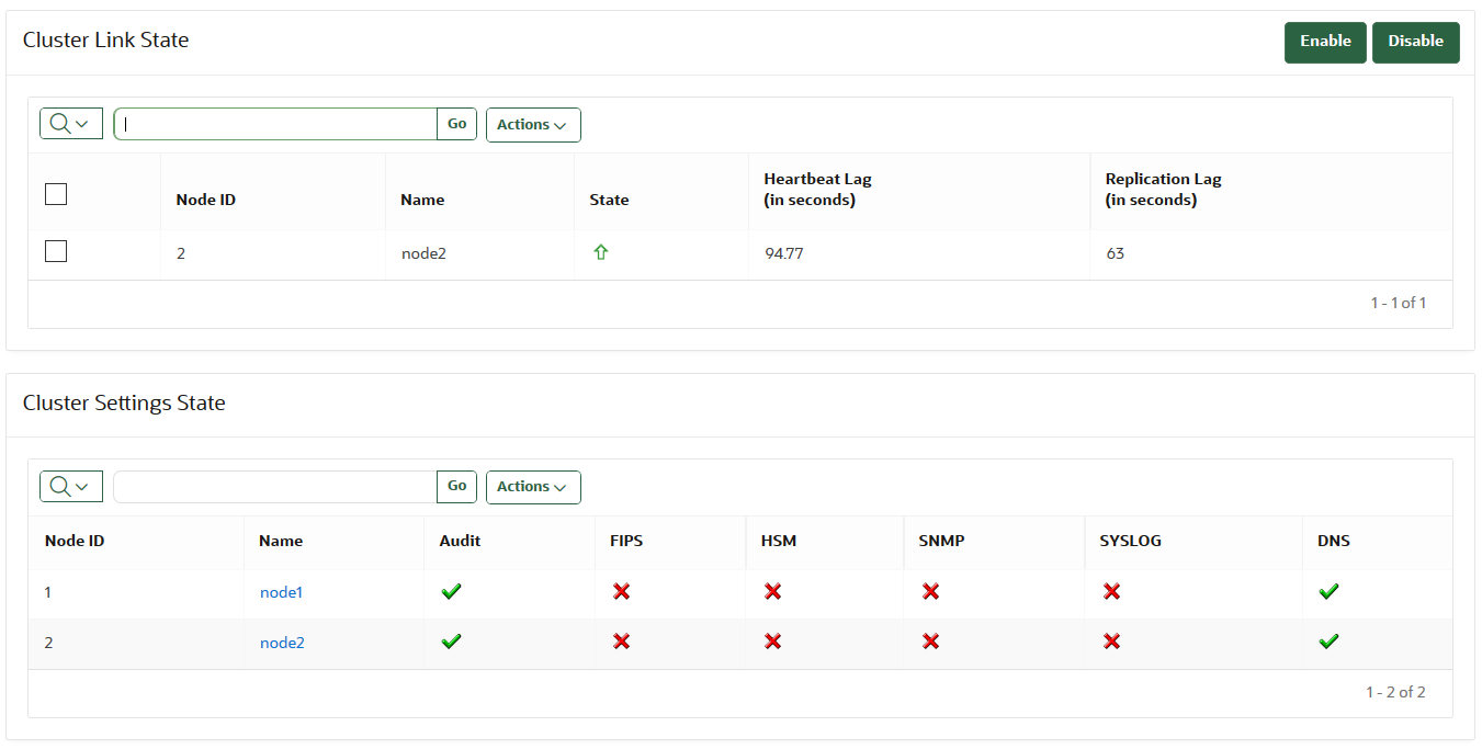

4.8 ノード間のレプリケーションの管理
Oracle Key Vault管理コンソールからノード・レプリケーションを有効化および無効化できます。
4.8.1 クラスタ・サービスの再起動
ノード間のレプリケーションの管理中に、ノードのクラスタ・サービスのステータスが「down」のときにノードのクラスタ・サービスを再起動できます。
  1. システム管理者ロールを持っているユーザーとして、任意のクラスタ・ノードのOracle Key Vault管理コンソールにログインします。
  2. 「Cluster」タブを選択し、左側のナビゲーション・バーから「Monitoring」を選択します。
  3. 「Node State」ペインで、「Restart Cluster Services」ボタンをクリックします。
4.8.2 ノード・レプリケーションの無効化
現在のノードとクラスタ内の他のノードとの間のレプリケーション・リンクを無効にできます。
  3. 「Cluster Link State」の下で、レプリケーションを無効にするノードのチェック・ボックスを選択します。
  4. 「Disable」をクリックします。
  5. ダイアログ・ボックスで「OK」をクリックして確認します。
4.8.3 ノード・レプリケーションの有効化
現在のノードとクラスタ内の他のノードとの間のレプリケーション・リンクを有効にできます。
  1. システム管理者ロールを持っているユーザーとして、レプリケーションを管理するノードのOracle Key Vault管理コンソールにログインします。
  3. 「Cluster Link State」の下で、レプリケーションを有効にするノードのチェック・ボックスを選択します。
  4. 「Enable」をクリックします。

4.10 クラスタ・モニタリング情報
「Cluster Monitoring」ページには、クラスタおよび現在のノードのレプリケーション状態が表示されます。
このページには、クラスタで有効になっている設定に関する簡潔な概要も表示されます。このページでは設定を更新できません。クラスタ全体のレプリケーションには時間を要するため、「Cluster Monitoring」ページが新しいクラスタ状態にリフレッシュされるまでに時間がかかる場合があります。レプリケーション・ラグは遅延の推定に役立ちます。
「cluster monitoring」ページを表示するには、「Cluster」タブをクリックし、左側のナビゲーション・バーから「Monitoring」をクリックします。
「Cluster Settings State」ペインのチェックマークまたはXにマウス・カーソルを合せます。状態に関する次のいずれかの説明が表示されます。
  • Enabled in Cluster
  • Enabled in Node
  • Disabled in Cluster
  • Disabled in Node
21_cluster_monitoring_information.pngの説明が続きます
図21_cluster_monitoring_information.pngの説明
Cluster Link State
  • Select Node: レプリケーションの有効化または無効化など、特定の操作の対象ノードを選択する場合に使用します。ラベル行のチェック・ボックスをクリックすると、すべてのノードを選択できます。
  • Node ID: ノードのID。
  • Node Name: ノードの名前。
  • State: ノードの現在の状態。サーバーは稼働中または停止中のいずれかになります。
  • Heartbeat Lag: ハートビートがこのノードから最後に受信されてからの経過時間。この設定は120秒程度以下にする必要があります。この値が常に120秒を超えている場合は、1つ以上のレプリケーション・リンクが壊れている可能性があります。レプリケーションの問題が修正されると、120以下に戻ります。
  • Replication Lag: このノードから現在のノードへのデータのレプリケートにかかる平均時間。
  • Enable: 現在のノードと選択したノード間のレプリケーションを有効にします。
  • Disable: 現在のノードと選択したノード間のレプリケーションを無効にします。
  • Node ID: ノードのID。
  • Audit: 監査が有効か無効かを示します。
  • FIPS: FIPSモードが有効か無効かを示します。
  • HSM: HSM統合が有効か無効かを示します。
  • SNMP: SNMPが有効か無効かを示します。
  • SYSLOG: syslogが有効か無効かを示します。
  • DNS: DNSが有効か無効かを示します。

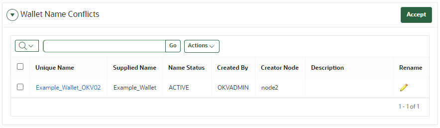

4.11 ネーミング競合および解決
Oracle Key Vaultでは、ユーザーがエンドポイント、エンドポイント・グループ、ユーザー・グループなどのオブジェクトを作成する際に発生する可能性があるネーミング競合を解決できます。
4.11.1 ネーミング競合および解決について
別のノードにある別のオブジェクトと同じ名前のオブジェクトを作成すると、Oracle Key Vaultがこの競合を解決します。
別のノードで作成された同じタイプのオブジェクトと競合する名前で新しいオブジェクトを作成する可能性があります。競合が発生した場合、Oracle Key Vaultは、競合しているオブジェクトの名前に_OKVxxを追加することで名前を一意にします。このxxは、オブジェクトが作成されたノードのノードIDです。この新しい名前を受け入れるか、オブジェクト名を変更できます。
システム管理者ロールを持つユーザーは、次のネーミング競合を解決できます。
  • ユーザー名
  • エンドポイント名
キー管理者ロールを持つユーザーは、次のネーミング競合を解決できます。
  • エンドポイント・グループ
  • セキュリティ・オブジェクト
  • ユーザー・グループ
  • ウォレット
オブジェクトがPENDING状態のまま止まってACTIVEに遷移しない場合は、クラスタのレプリケーション・リンクが壊れていないかを確認します。Oracle Key Vault管理コンソールで「Cluster」タブを選択し、「Monitoring」を選択すると、クラスタ・リンクを検索できます。
4.11.2 ネーミング競合の解決情報
「Cluster Conflict Resolution」ページには、異なるノードで作成されたオブジェクトと名前が競合するオブジェクトのリストが表示されます。
このページで、推奨される一意の名前を受け入れるか、オブジェクト名を編集できます。「Cluster Conflict Resolution」ページを表示するには、「Cluster」タブをクリックし、左側のナビゲーション・バーから「Conflict Resolution」をクリックします。または、ホーム・ページの「Alerts」表にある「Naming Conflict」アラートの「Click here for details」をクリックすることもできます。
Wallet Name Conflicts
  • Unique Name: システムによってオブジェクトに割り当てられた一意の名前。
  • Supplied Name: このタイプの別のオブジェクトと競合するオブジェクトの元の名前。
  • Name Status: オブジェクトのステータス。ステータスはPENDINGまたはACTIVEです。
  • Created By: 競合するオブジェクト名を作成したユーザー。
  • Creator Node: 競合しているオブジェクトが作成されたノード。
  • Description: ユーザーが入力したオブジェクトの説明。
  • Rename: 名前を変更できるオブジェクト・ページにリンクするボタン。編集アイコンをクリックすると、「Wallet Overview」ページが表示されます。「Make Unique」をクリックしてウォレットに一意の名前を付け、「Accept Rename」をクリックします。
  • Accept: 選択したオブジェクトに提示された名前を受諾できます。
4.11.3 提示された競合解決名の変更
同じタイプの別のオブジェクトと競合するオブジェクトに提示された名前を変更できます。
  1. 適切な管理者ロールを持っているユーザーとして、Oracle Key Vault管理コンソールにログインします。
  2. 「Cluster」タブを選択し、左側のナビゲーション・バーから「Conflict Resolution」を選択します。
  3. 名前の変更が必要なオブジェクトを見つけます。
  4. 「Rename」の下で、オブジェクトの右側にある編集アイコンをクリックします。
  5. オブジェクトの概要ページで、オブジェクトの新しい名前を入力します。
  6. 「Save」をクリックします。
4.11.4 提示された競合解決名の受入
同じタイプの別のオブジェクトと競合するオブジェクトに提示された名前を受諾できます。
  3. 提示された名前を受け入れるオブジェクトを選択します。
  4. 「Accept」をクリックします。
