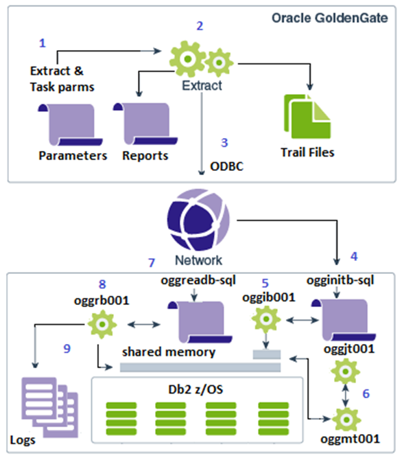

Db2 z/OS Extractのレプリケーション・プロセスは、Db2 z/OS Extractとそのメインフレーム・コンポーネントのレプリケーション・プロセスを示しています。
図1-1 Db2 z/OS Extractのレプリケーション・プロセス
次の図に示す数字1から9を使用して、プロセスが開始および実行されます。
  1. Extractは、インストール時に作成されたパラメータ・ファイルから、JCLパラメータを含むパラメータを読み取ります。
  2. Extractは起動情報をレポートし、証跡ファイルの書込みを準備します。
  3. ODBCは、Db2データベースから情報を収集し、レプリケーションを開始するために使用されます。
  4. OGGINITB SQLストアド・プロシージャは、共有メモリーの準備、およびレプリケーションに必要なその他のデータの収集を開始します。
  5. SQLストアド・プロシージャによってコールされるOGGIB001外部プログラムは、OGGJT001ジョブ設定プログラムを使用してメモリー・モニター・タスクを開始します。
  6. OGGMT001メモリー・モニター・タスクは、ECSAおよび64ビットの共有メモリーの監視を開始します。
  7. OGGREADB SQLファンクションは、外部プログラムOGGRB001をコールします。
  8. OGGRB001外部プログラムは、Db2ログ読取りプログラムを繰り返しコールして、1から多数のログ・レコード・バッファをExtractに返す結果セットを作成します。
  9. ログ・レコードの結果セットが完了すると、OGGRB001は結果セットをExtractに送信した後に終了します。
Extractは、停止または異常終了するまでステップ7から9を繰り返します。メモリー・タスクの起動に失敗すると、OGGI001プログラムがJCLエラーまたは設定の問題があったことを示すフラグを返し、Extractは独自のメモリーを管理します。メモリー・タスクが正常に開始すると、メモリー・タスクは48バイトのECSA共有メモリー内の絶えず変更するフィールドをテストします。Extractがなんらかの理由で終了すると、これらのフィールドは変更されなくなります。その時点で、メモリー・マネージャは、Extractまたはネットワークが遅い場合は待機し、メモリーを解放してから、構成された時間制限の後に停止します。
