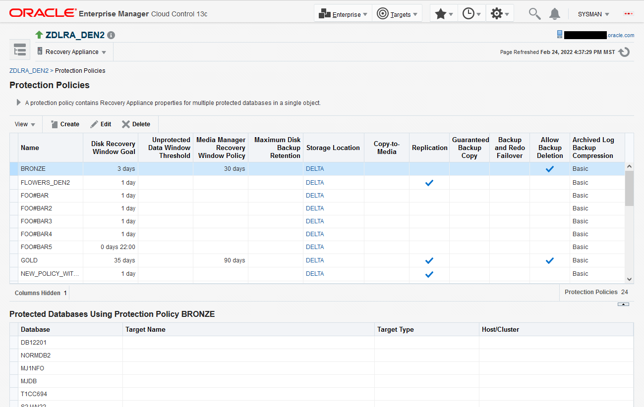

Oracle Enterprise Manager Cloud Control (Cloud Control)の保護ポリシーの作成ページは、保護ポリシーを作成するための推奨インタフェースです。
保護ポリシーの作成ページにアクセスするには、次のようにします。
  1. 「リカバリ・アプライアンスのホームページへのアクセス」の説明に従って、リカバリ・アプライアンスのホームページにアクセスします。
  2. 「リカバリ・アプライアンス」メニューで「保護ポリシー」を選択します。
    リカバリ・アプライアンス・ログイン・ページが表示されます。
  3. ログイン資格証明を入力して、「ログイン」をクリックします。
    保護ポリシー・ページが表示されます(図8-2の例)。
    図8-2 保護ポリシー・ページ
    図8-2の説明が続きます。
    「図8-2 保護ポリシー・ページ」の説明

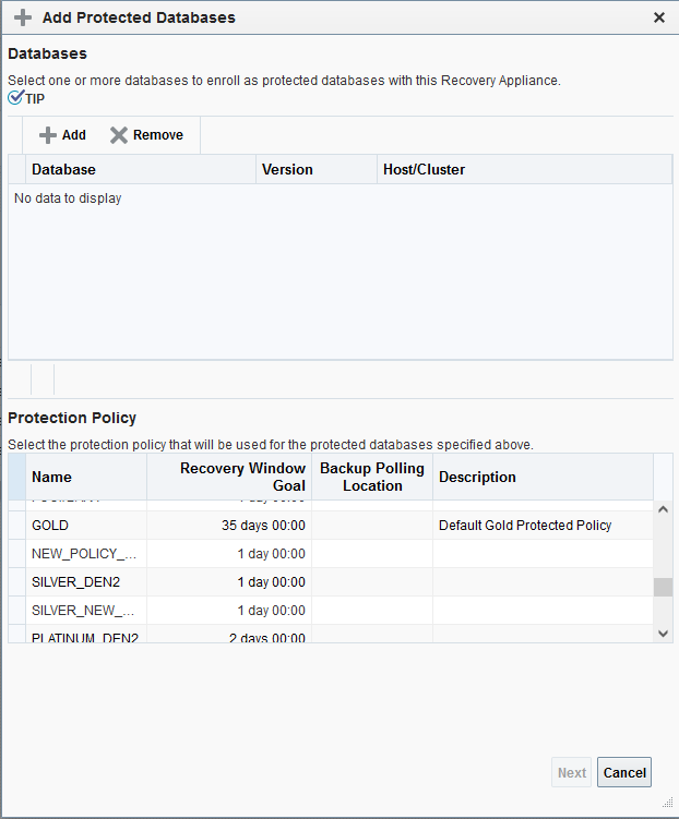

  1. 「Cloud Controlでの保護されたデータベース・ページへのアクセス」に説明されているとおりに、保護されたデータベース・ページにアクセスします。
  2. 「追加」をクリックします。
    保護されたデータベースの追加ページが表示されます。
    図8-4 保護されたデータベースの追加ページ
    図8-4の説明が続きます。
    「図8-4 保護されたデータベースの追加ページ」の説明

Cloud Controlを使用して、保護されたデータベースを更新するには、次の手順に従います。
  1. 「Cloud Controlの保護ポリシーの作成ページへのアクセス」の説明に従って、保護ポリシーの作成ページにアクセスします。
  2. 「保護ポリシー」表で、編集する保護ポリシーを選択します。
    たとえば、BRONZE_DEVの行を選択します。
  3. 「編集」をクリックします。
    保護ポリシーの編集ページが表示されます。
  4. 必要に応じて値を変更し、「OK」をクリックします。
    たとえば、「ディスク・リカバリ・ウィンドウ目標」セクションの「リカバリ・ウィンドウ」フィールドに6を入力します。
    保護ポリシー・ページが表示され、新たに更新された保護ポリシーがリスト表示されます。
