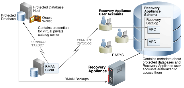

  3. データベースを仮想プライベート・カタログに登録
    保護されたデータベース・ホストでOracleウォレットを作成し、仮想プライベート・カタログ・アカウントの資格証明を追加します。RMAN REGISTER DATABASEコマンドを使用して、保護されたデータベースをリカバリ・カタログに登録します。
    ノート:
    リアルタイムREDOトランスポートを構成する場合は、保護されたデータベースでいくつかのSQL文を実行する必要があります(『Zero Data Loss Recovery Appliance保護されたデータベースの構成ガイド』を参照)。
図9-1に、保護されたデータベース(CONNECT TARGET)および仮想プライベート・カタログ(CONNECT CATALOG)に接続しているRMANクライアントを示します。バックアップ操作とリストア操作を可能にするには、保護されたデータベース・ホストのOracleウォレットに仮想プライベート・カタログ所有者が存在する必要があります。
図9-1 保護されたデータベース・アクセス
図9-1の説明が続きます。
「図9-1 保護されたデータベース・アクセス」の説明

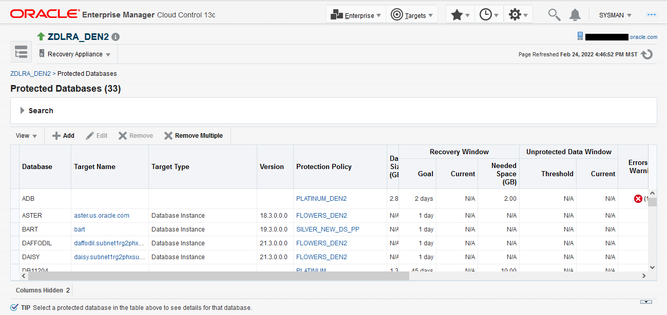

Cloud Controlでの保護されたデータベース・ページへのアクセス
Oracle Enterprise Manager Cloud Control (Cloud Control)の保護されたデータベース・ページは、データベース登録プロセスを開始するための推奨インタフェースです。
保護されたデータベース・ページには、リカバリ・アプライアンスに直接バックアップされるか、またはダウンストリーム・リカバリ・アプライアンス・レプリケーション用に構成されるかにかかわらず、このリカバリ・アプライアンスで管理されるすべてのデータベースが一覧表示されます。このページでは、個々のデータベース、複数のデータベースまたは前に定義したEnterprise Managerグループを選択して、保護されたデータベースを追加できます。
保護されたデータベース・ページにアクセスするには:
  1. 「リカバリ・アプライアンスのホームページへのアクセス」の説明に従って、リカバリ・アプライアンスのホームページにアクセスします。
  2. 「リカバリ・アプライアンス」メニューから、「保護されたデータベース」を選択します。
    図9-2に示すように、保護されたデータベース・ページが表示されます。
    図9-2 保護されたデータベース・ページ
    図9-2の説明が続きます。
    「図9-2 保護されたデータベース・ページ」の説明

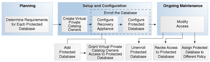

保護されたデータベース・アクセスを構成するための基本的なタスク
この項では、保護されたデータベース・アクセスを構成する場合の基本的なタスクについて説明します。図9-3は、「リカバリ・アプライアンスのワークフロー」に説明されている全体的なワークフローを、リカバリ・アプライアンスの構成タスクを強調して示したものです。
図9-3 リカバリ・アプライアンス・ワークフローでのデータベース・アクセス構成タスク
図9-3の説明が続きます。
「図9-3 リカバリ・アプライアンス・ワークフローでのデータベース・アクセス構成タスク」の説明
一般に、保護されたデータベース・アクセスは次の順序で構成します。
  1. 計画フェーズでは、リカバリ・アプライアンスで保護するデータベースを決定します。
    このタスクについては、タスク4: 「リカバリ・アプライアンスのアクセス要件の決定」に説明されています。
  2. 構成フェーズでは、次を行います(「リカバリ・アプライアンスの設定と構成」を参照)。
    1. 仮想プライベート・カタログ・アカウントを作成します。
      このタスクについては、「仮想プライベート・カタログ・アカウントの作成」に説明されています。
    2. 保護されたデータベースをリカバリ・アプライアンスに登録します。
      ノート:
      Cloud Controlでは、リカバリ・カタログでのデータベースの登録を除き、すべての登録ステップを単一のページで実行できます。
      このタスクについては、「保護されたデータベースの登録」に説明されています。
  3. 進行中のメンテナンス・フェーズでは(「リカバリ・アプライアンスのメンテナンス・タスク」を参照)、次を実行できます。
    • DBMS_RA.UPDATE_DBを使用して、既存の保護されたデータベースのプロパティを更新します(「保護されたデータベースのプロパティの更新」を参照)。
    • DBMS_RA.DELETE_DBを使用して、保護されたデータベースのメタデータをリカバリ・アプライアンスから削除します。
    • DBMS_RA.REVOKE_DB_ACCESSを使用して、特定の仮想プライベート・カタログ所有者から特定の保護されたデータベースへのアクセス権を取り消します。
