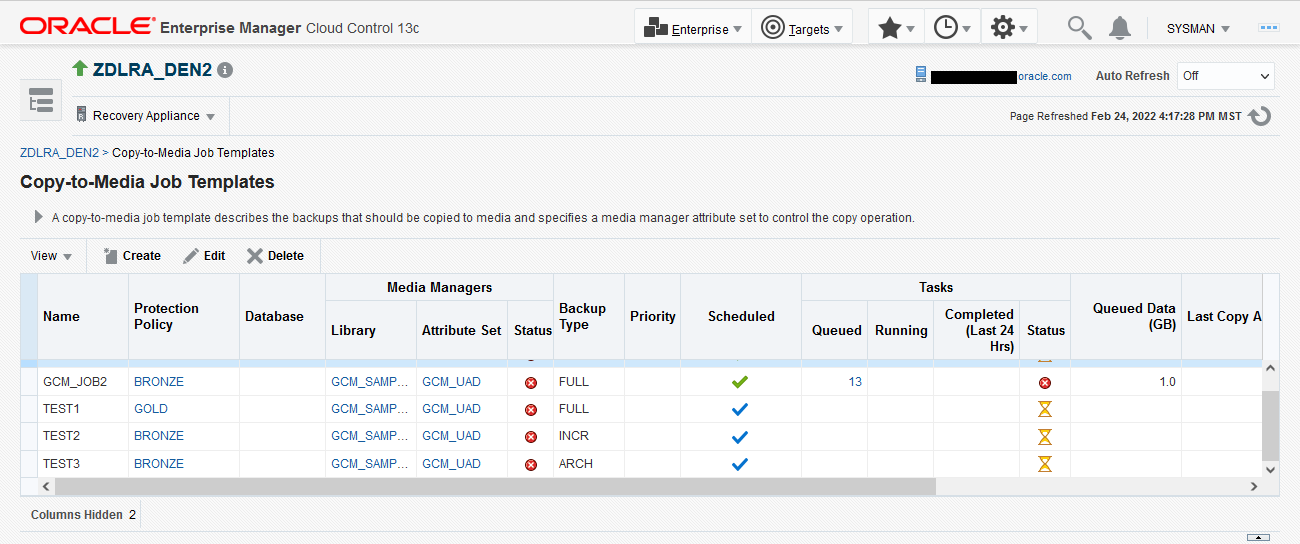

Copy-to-Tapeジョブ・テンプレート
SBTジョブ・テンプレート
テープにコピーするバックアップのプロパティを定義し、コピー操作を制御する属性セットを指定します。通常、複数のジョブ・テンプレートが定義されています。

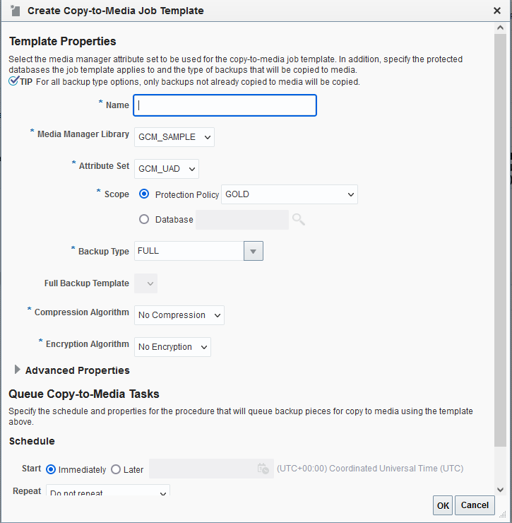

  3. テープ・バックアップ・ジョブを作成します。
    ジョブ定義には、このジョブに関連付けられているメディア・マネージャ・ライブラリおよび属性セット、テープにコピーする必要があるバックアップのタイプ、このジョブのランタイム・ウィンドウなどのジョブ・プロパティが含まれます。
    このジョブを、タスク要件に基づいて指定した時間に実行するようにスケジュールすることもできます。
    関連項目:
    テープ・バックアップ・ジョブの作成の詳細は、「テープ・バックアップ・ジョブの作成」を参照してください

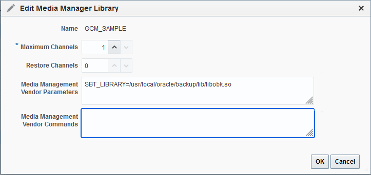

  2. メディア・マネージャ・ページで、 「作成」をクリックして新しいメディア・マネージャ・ライブラリを構成します。
    「メディア・マネージャ・ライブラリと初期属性セットの作成」ダイアログ・ボックスが表示されます。
  3. 「メディア・マネージャ・ライブラリ」セクションに、このライブラリの名前を入力します。
  4. 「最大チャネル」」フィールドで、このメディア・マネージャ・ライブラリがアクセスできるメディア・チャネルの最大数を選択します。
  5. オプションで、このメディア・マネージャ・ライブラリの「詳細パラメータ」を入力するよう選択できます。
    1. 「チャネルのリストア」フィールドで、リストア操作用に予約する必要があるメディア・チャネルの数を指定します。リストア・チャネル値を入力しない場合、現在のリストア操作では、すべてのバックアップ操作の完了後に使用可能な、最初の空きメディア・チャネルが使用されます。
    2. 「メディア管理ベンダーのパラメータ」で、メディア・マネージャ・ライブラリを定義するパラメータを追加することを選択できます。
      たとえば、Oracle Secure Backupのメディア・マネージャ・ベンダー・パラメータには、メディア・マネージャ・ライブラリのパスを指定するSBT_LIBRARYパラメータがデフォルトで含まれます。
    サードパーティ製品をメディア・マネージャとして使用している場合は、新しいメディア・ライブラリを作成し、指定したメディア・マネージャの製品固有パラメータを使用します(特にSBT_LIBRARY場所パラメータ)。

メディア・マネージャ・ライブラリを編集するには、次の手順に従います。
  1. 「リカバリ・アプライアンスのホームページへのアクセス」のステップを完了します。
    リカバリ・アプライアンスのホームページで、「リカバリ・アプライアンス」メニューから「メディア・マネージャ」を選択します。
  2. メディア・マネージャ・ページで、編集するメディア・マネージャ・ライブラリを選択して「編集」をクリックします。
    メディア・マネージャ・ライブラリの編集画面が既存のライブラリ・パラメータとともに表示されます。
    図10-3 「メディア・マネージャ・ライブラリの編集」画面
    図10-3の説明が続きます。
    「図10-3 「メディア・マネージャ・ライブラリの編集」画面」の説明
  3. 「最大チャネル」の数を変更します。
  4. 「OK」をクリックします。

  3. 「作成」をクリックして、新規メディア・バックアップ・ジョブを作成します。
    **INTERNAL XREF ERROR**に示すように、「Copy-to-Mediaジョブ・テンプレートの作成」ページが表示されます。
    このページには、ジョブ・プロパティとスケジュール設定が表示されます。
    図10-4 リカバリ・アプライアンスの「Copy-to-Mediaジョブ・テンプレートの作成」ページ
    図10-4の説明が続きます。
    「図10-4 リカバリ・アプライアンスの「Copy-to-Mediaジョブ・テンプレートの作成」ページ」の説明
  4. 「名前」フィールドに、ジョブの名前を入力します。
  5. オプションで、「メディア・マネージャ・ライブラリ」ドロップダウン・リストから、このジョブを管理するメディア・マネージャ・ライブラリを選択します。
  6. 「属性セット」ドロップダウン・リストから、このジョブに使用する属性セットを選択します。この属性セットは、テープ・バックアップ・ジョブの設定を定義します。
  7. 「スコープ」フィールドで、次のいずれかを追加します。
    • 「保護ポリシー」ドロップダウン・リストから、バックアップをテープにコピーするすべてのデータベースを含む保護ポリシーを選択します。
    • バックアップをテープにコピーする1つのデータベースを検索し、選択します。
  8. 「バックアップのタイプ」フィールドで、コピーするバックアップのタイプを選択します。オプションには「全体バックアップ」、「増分バックアップ」、「アーカイブ・ログ」があります。
  9. (オプション)「拡張プロパティ」領域で、「優先度」ドロップダウンを使用して、このジョブの優先度を指定します。デフォルトのジョブの優先度は「中」です。
  10. 「拡張プロパティ」領域で、コピー数ドロップダウンを使用して、メディアにコピーするバックアップについて、必要なコピー数を指定します。最大4コピーおよび最小1コピーを選択できます。
    ノート:
    テープにコピーした後に、バックアップの重複コピーを取得することはできません。
  11. 「拡張プロパティ」領域で、「ランタイム・ウィンドウ」フィールドを使用して、このジョブの完了までの許容時間(分、時間または日数)を指定します。指定されたウィンドウ内に開始しなかったジョブは、次に使用可能なウィンドウ・スロットに完了します。
  12. 「Fromタグ」フィールドでタグ名を指定して、特定のタグに関連付けられているバックアップのみをテープにコピーします。
  13. 「スケジュール」セクションで、このジョブをただちに実行するか、後から指定した時間に実行するかを指定します。
  14. 「プロパティ」セクションで、メディアにコピーするバックアップ・ピースに適用される、オプションのプロパティを指定できます。これらには、「フォーマット」、自動バックアップ接頭辞および「タグ」が含まれます。
  15. 「OK」をクリックします。

**INTERNAL XREF ERROR**に、これらのジョブの発行を完了した後のリカバリ・アプライアンスのCopy-to-Tapeテンプレート画面を示します。
図10-5 テープ・バックアップ・ジョブの例
図10-5の説明が続きます。
「図10-5 テープ・バックアップ・ジョブの例」の説明
このシナリオでは、リカバリ・アプライアンスは1週間に1回、すべての全体バックアップをテープにコピーします。その後、リカバリ・アプライアンスは最新の変更が反映されたすべての増分バックアップを毎日コピーして、テープ上に更新済のバックアップ・コピーを保持します。同様に、すべてのアーカイブ済REDOログ・ファイルが6時間おきにコピーされ、テープ上にバックアップの有効なコピーとストレージが確保されるようにします。
