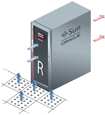

キャビネット周辺の空間によって、空調装置とキャビネット内のシステム前面の間の冷気の移動、またはキャビネットの後部から発生する熱気の移動が制限されないようにします。

ZDLRAラックでは、空気は前方から後方に流れます。冷却と通気の詳細は、「一般的な環境要件」を参照してください。

冷気を入れるためにラックの正面に穴の開いたタイル(約400CFM/タイル)を使用します。タイルから冷気がラックに流れていれば、ラックの正面に任意の順序でタイルを配置できます。不適切な冷気の流れにより、排気の再循環でサーバーの注入温度が高くなる可能性があります。次の表に、床タイルの推奨数を示します。
Oracle Exadata Database MachineまたはOracle Exadata Storage拡張ラックのタイプ 床タイルの推奨数
Oracle Exadataフル・ラック・システム
4
Oracle Exadataハーフ・ラック・システム
3
Oracle Exadataクオータおよびエイス・ラック・システム
1
図2-7に、フル・ラックの場合、一般的にはどのように床タイルを設置するかを示します。
図2-7 穴の開いた床タイルの一般的なデータ・センター構成
図2-7の説明が続く
「図2-7 穴の開いた床タイルの一般的なデータ・センター構成」の説明
