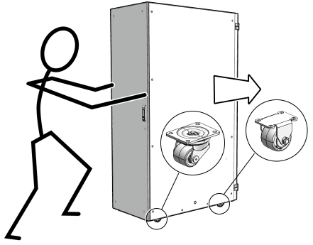

後部から設置場所まで、ZDLRAラックを押します。
設置場所までZDLRAラックを移動する場合、前方のキャスタは回転しないため、後方のキャスタを動かして進む必要があります。慎重にZDLRAラックを押すと、安全に進むことができます。図6-2に、ラックの正しい押し方を示します。
ラックの移動は2人で行うことをお薦めします。1人が前で、もう1人が後ろでラックを移動します。構成されたラックをある場所から別の場所へ移動する場合は、0.65メートル/秒(2.13フィート/秒)未満の速度でゆっくりと注意して移動します。
移動経路を慎重に確認してください。突然の停止や衝撃を与える可能性のある出入口やエレベータ入口などの障害を回避します。円滑な移動を可能にする傾斜台またはリフトを使用して、障害を回避します。
警告:
サイド・パネルを押してZDLRAラックを移動しないでください。サイド・パネルを押すと、ラックが倒れる可能性があります。これにより、機器の損傷および人的傷害や死に至る危険性があります。
ラックが倒れる可能性があるので、ZDLRAラックを傾けたり揺らしたりしないでください。

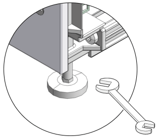

水平調節脚を使用したZDLRAラックの固定
ZDLRAラックには4本の水平調整脚があり、ラックを安定させるために下げることができます。水平調整脚は、ラックを恒久的に床に固定する場合でも使用できます。4本の水平調節脚で、少なくとも1つの他の支えとラックの負荷を分散できるようにしてください。ラックの負荷を分散するには、次の方法も可能です。
キャスタと水平調整脚

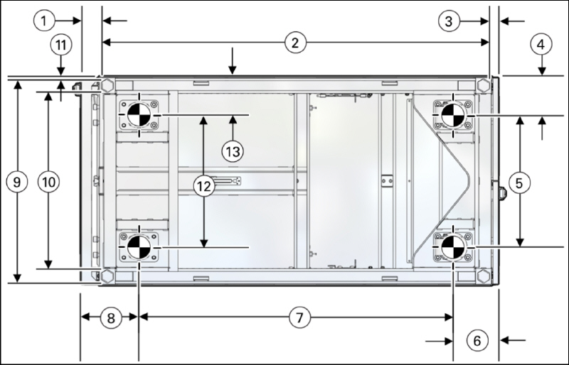

水平調整脚を調整するには、次のようにします。
ZDLRAラックの下隅にある4本の水平調整脚を探します。図6-3に、ラックの底にある水平調整脚の場所を示します。
1: 取付け脚の端からラックの側面までの長さは33.75mm(1.33インチ)です。
2: 水平調整脚の外側からの幅は532.5mm(20.96インチ)です。
3: 水平調整脚の内側からの幅は429mm(16.89インチ)です。
4: 脚の端からラック前面までの距離は73.75 m(2.90インチ)
5: 水平調整脚の外側の奥行きは1058.5mm(41.67インチ)です。
6: 水平調整脚の端からラックの背面までの長さは32.5mm(1.28インチ)です。
7: 前部キャスタの中心からラックの側面までの長さは86.7mm(3.41インチ)です。
8: 前部キャスタの中心から中心までの幅は426.6mm(16.80インチ)です。
9: 後部キャスタの中心からラックの背面までの長さは173.7mm(6.83インチ)です。
10: 前部キャスタから後部キャスタまでの奥行きは828.6mm(32.62インチ)です。
11: 後部キャスタからラックの背面までの長さは162.4mm(6.39インチ)です。
12: 後部キャスタの中心からラックの側面までの長さは96.4mm(3.80インチ)です。
13: 後部キャスタの中心から中心までの幅は407.2mm(16.03インチ)です。
SW 12mmレンチを使用して、図6-4に示されているように、水平調節脚を床まで下げて各キャスタに負荷を分散します。

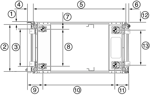

ZDLRAラックの下隅にある4本の水平調整脚を探します。次の図に、ZDLRAラックの底にある水平調整脚の場所を示します。図の寸法には、ラックに取り付けられているドアが含まれています。
1: 脚の端からドア前面までの長さは58mm (2.3インチ)です。
2: 水平調整脚の外側の奥行きは1113mm(43.8インチ)です。
3: 水平調整脚の端からドア背面までの長さは26mm (1.0インチ)です。
4: 後部キャスタの中心からラックの側面までの長さは96.5mm(3.8インチ)です。
5: 後部キャスタの中心から中心までの幅は407mm(16.0インチ)です。
6: 後部キャスタの中心からドア背面までの長さは142mm (5.6インチ)です。
7: 前部キャスタから後部キャスタまでの奥行きは889mm(35.0インチ)です。
8: 前部キャスタの中心とドア前面との間の長さは166mm (6.5インチ)です。
9: 水平調整脚の外側からの幅は583mm(23.0インチ)です。
10: 水平調整脚の内側からの幅は513mm(20.2インチ)です。
11: 取付け脚の端からラックの側面までの長さは8.5mm(0.3インチ)です。
12: 前部キャスタの中心から中心までの幅は410mm(16.1インチ)です。
13: 前部キャスタの中心からラックの側面までの長さは95mm(3.7インチ)です。

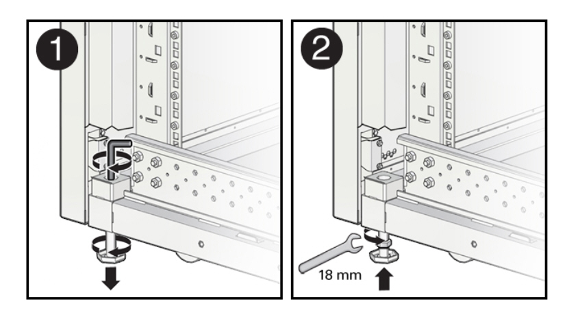

次の図に示すように、6mmの六角レンチまたは自分の指を使用して、4本の水平調節脚を床に下ろすことでラックを固定します。
