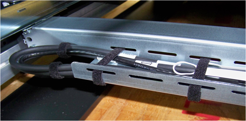

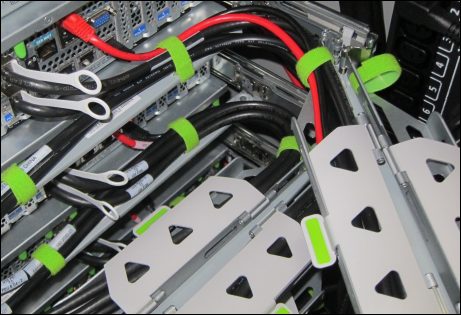

InfiniBandケーブルをまとめて結束する場合、フック・アンド・ループ・ストラップを使用してケーブルを整理します。できれば、ケーブルおよび経路を識別できるように色分けされたストラップを使用してください。InfiniBandスプリッタおよび4X銅伝導体ケーブルは、長さに対して幅および重量があります。ケーブルを支える際のフック・アンド・ループ・ストラップの保持強度を考慮してください。できるだけ合理的な数のケーブルを結束してください。8個以下のケーブルを結束することをお薦めします。
InfiniBandケーブルがストラップから外れて落下した場合、床に落下した際の衝撃または突然の張力の変動でケーブル内部が損傷する場合があります。1フィート(0.3m)に1ストラップなど、できるだけフック・アンド・ループ・ストラップを近づけてください。ケーブルがストラップから外れても、別のストラップが支えるのでケーブルの落下が抑えられます。

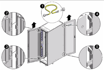

リカバリ・アプライアンス・ラックのドアを取り外すには、次のようにします。
  1. 次の手順に従って、ラックの前部と後部のドアを取り外します。
    1. 前部ドアと後部ドアを開錠します。キーは発送キットにあります。
    2. ドアを開きます。
    3. 接地ストラップのすぐに取り外せるコネクタのつまみを押して、ドアに接続されている接地ストラップを取り外し、フレームからストラップを抜きます。
    4. ドアを持ち上げて、ヒンジを外します。
    図7-3 ラック・ドアの取外し
    図7-3の説明が続きます
    「図7-3 ラック・ドアの取外し」の説明
    図7-3の吹出しの説明は、次のとおりです:
    1: 接地ケーブルの取外し
    2: 背面の上部ヒンジ
    3: 背面の下部ヒンジ
    4: 前面の上部ヒンジ
    5: 前面の下部ヒンジ

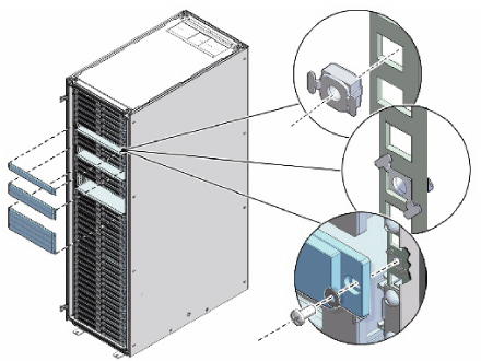

  2. サーバーを設置するフィラー・パネルを取り外すには、No.2ドライバを使用してM6ねじを外します。ねじ数は、フィラー・パネルのタイプによって異なります。今後の使用に備えて、ねじを保存します。
    図7-4 フィラー・パネルの取外し
    図7-4の説明が続きます
    「図7-4 フィラー・パネルの取外し」の説明
    ノート:
    フィラー・パネルを交換する場合は、Radio Electronics Television Manufacturers Association (RETMA)レールの穴からDuosertケージ・ナットを外さないでください。

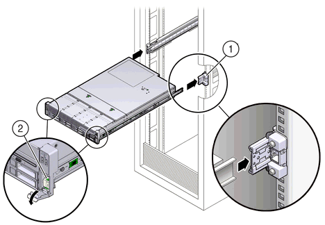

サーバーを設置するには、次のようにします。
  1. ラックにサーバーを設置する前に、サーバーの上部カバーのサービス・ラベルを参照します。
  2. スライド・レール構成部品にサーバーをはめ込みます。
    1. スライド・レールをスライド・レール構成部品にできるだけ奥まで押し込みます。
    2. 取付け金具の後端が、機器ラックに取り付けられているスライド・レール構成部品と揃うようにサーバーの位置を決めます。
      図7-7 取付け金具を取り付けたサーバーのスライド・レールへの挿入
      図7-7の説明が続きます
      「図7-7 取付け金具を取り付けたサーバーのスライド・レールへの挿入」の説明
      図7-7の吹出しで拡大しているのは、次の部分です:
      1: スライド・レールに挿入される取付け金具
      2: スライド・レール開放レバー
    3. 取付け金具をスライド・レールに挿入し、取付け金具がスライド・レールのストップに接触するまでサーバーをラック内に押し込みます(約30cm(12インチ))。
    4. 両方の取付け金具のスライド・レール開放レバーを同時に押しながら、サーバーをラック内に押し込みます。
    5. 取付け金具の前面のスライド・レール・ロックがスライド・レール構成部品にかみ合って、カチッという音がするまで押し込みます。

  • 青色のケーブルを計算サーバーに接続し、黒色のケーブルをストレージ・サーバーに接続します。これらのネットワーク・ケーブルは、NET0イーサネット・インタフェース・ポートに使用されます。
  • 一度に1つのサーバーのCMAおよび背面パネルに管理ケーブルを接続および配線します。複数のサーバーを引き出さないでください。
  • ラックの下から上に順次作業してください。
  • 3本のCAT5eケーブルまたは2本のtwinaxialケーブルを配線する場合は、長めのフック・アンド・ループ・ストラップが必要です。

  2. フック・アンド・ループ・ストラップを通して、各ケーブルをそれぞれのポートに挿入し、次の順番でCMAにケーブルを配線します。
    1. 電力
    2. イーサネット
    3. InfiniBand
  3. CMAを通してケーブルを配線し、CMAの内側と外側の両方のカーブで、フック・アンド・ループ・ストラップを使用して固定します。
  4. クロスバー・カバーを閉じて、ケーブルを真っ直ぐに固定します。
  5. 各サーバーのスライド・レールおよびCMAの動作を確認します。

  6. サーバーをラック内に戻します。
    1. 2対のスライド・レール・ストップを解放します。
    2. 各スライド・レールの内側(サーバーの背面パネルのすぐ後ろ)にあるレバーを探します。「PUSH」というラベルが付いています。
    3. おおよそ46cm (18インチ)で止まるまで、両方のレバーを同時に押し、サーバーをラックに向かってスライドさせます。
    4. ケーブルおよびCMAが絡まらずに格納されることを確認します。
    5. 各取付け金具の前面近くにあるスライド・レール開放ボタンを探します。
    6. 両方のスライド・レール開放ボタンを同時に押して、両方のスライド・レールがかみ合うまでサーバーを完全にラック内にスライドさせます。
  7. ケーブルをまとめてストラップで固定します。InfiniBandケーブルは8本以下の束にすることをお薦めします。

新しい機器の設置後にラックを閉じるには、次のようにします。
  1. ラックの前部と後部のドアを元に戻します。
    1. ドアを持ってきて、ドア・ヒンジに慎重に置きます。
    2. 前部ドアと後部ドアの接地ストラップをフレームに接続します。
    3. ドアを閉じます。
    4. (オプション)ドアをロックします。キーは発送キットにあります。
  2. (オプション)アップグレード用に取り外していた場合はサイド・パネルを元に戻します。
    1. 各サイド・パネルを持ち上げて、ラックの側面に配置します。ラックの上部で、サイド・パネルの重量を支えられます。パネル留具とラック・フレームの溝が揃っていることを確認します。
    2. サイド・パネルの取外し工具を使用して、各サイド・パネル留具を時計回りに1/4回転します。パネル・ロック付近の留具を時計回りに回転します。サイド・パネルごとに10個の留具があります。
    3. (オプション)各サイド・パネルをロックします。キーは発送キットにあります。ロックはサイド・パネル中央の下部にあります。
    4. 接地ストラップをサイド・パネルに接続します。
