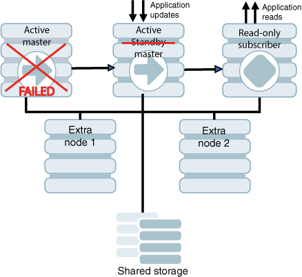

アクティブ・データベースまたはそのホストで障害が発生した場合
アクティブ・データベースが存在するノードで障害が発生した場合、Oracle Clusterwareでは、スタンバイ・データベースの状態が自動的にACTIVEに変更されます。アプリケーション・フェイルオーバーが構成されている場合は、アプリケーションによって新しいアクティブ・データベースの更新が開始されます。
図8-2では、スタンバイ・データベースの状態がACTIVEに変更され、アプリケーションによって新しいアクティブ・データベースが更新されています。
図8-2 スタンバイ・データベースがアクティブ状態になった場合
図8-2の説明が続きます。
「図8-2 スタンバイ・データベースがアクティブ状態になった場合」の説明

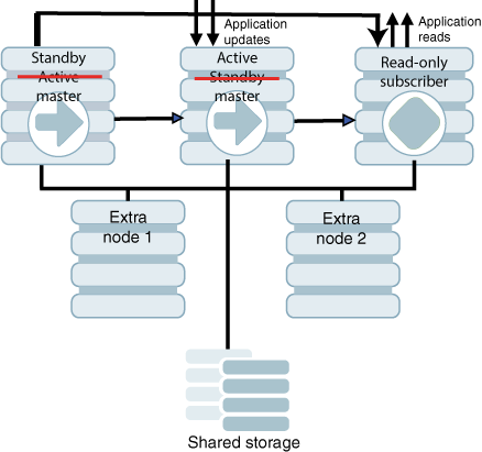

Oracle Clusterwareによって、障害が発生したデータベースまたはホストの再起動が試行されます。成功すると、そのデータベースがスタンバイ・データベースになります。
図8-3に、前のアクティブ・マスターがスタンバイ・マスターになったクラスタを示します。
図8-3 前のアクティブ・ホストで起動したスタンバイ・データベース
図8-3の説明が続きます。
「図8-3 前のアクティブ・ホストで起動したスタンバイ・データベース」の説明

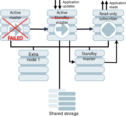

前のアクティブ・マスターの障害が永続的であり、高度な可用性が構成されている場合は、Oracle Clusterwareでは追加のノードの1つでスタンバイ・マスターが起動されます。
図8-4に、追加のノードの1つでスタンバイ・マスターが起動されたクラスタを示します。
図8-4 追加のホストで起動されたスタンバイ・データベース
図8-4の説明が続きます。
「図8-4 追加のホストで起動されたスタンバイ・データベース」の説明

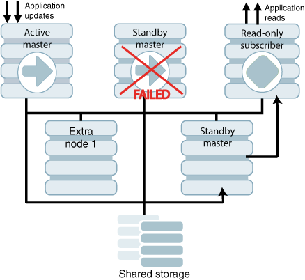

スタンバイ・データベースまたはそのホストで障害が発生した場合
スタンバイ・マスターで障害が発生した場合、Oracle Clusterwareによって、まず、そのデータベースまたはホストの再起動が試行されます。スタンバイ・マスターを同じホストで再起動できず、高度な可用性が構成されている場合は、追加のノードでスタンバイ・マスターが起動されます。
図8-5に、追加のノードの1つでスタンバイ・マスターが起動されたクラスタを示します。
図8-5 新しいホストのスタンバイ・データベース
図8-5の説明が続きます。
「図8-5 新しいホストのスタンバイ・データベース」の説明
