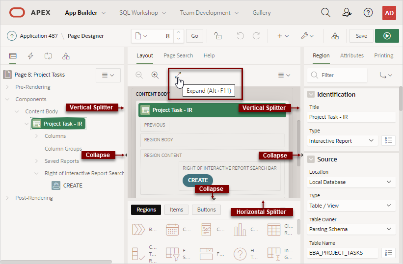

ページ・デザイナの中央ペインに表示される「レイアウト」タブは、ページでのコンポーネントの配置状態を視覚的に表示します。「レイアウト」タブにはコンテキスト・メニューがあります。コンポーネントを選択して右クリックすることで、コンポーネントを削除、移動、またはページ上の他のリージョンや新しいリージョンにコピーできます。また、コンポーネントをクリックして新しい位置にドラッグするだけで、既存のリージョン、アイテムおよびボタンを他のコンポーネントに対して相対的に移動することもできます。たとえば、アイテムを相互に並べて配置するには、2つ目のアイテムを1つ目のアイテムの末尾にドラッグし、目的の場所にカーソルを合わせたときに表示される濃い黄色のボックス内にドロップします。新しいコンポーネントを既存のページに追加するには、「ギャラリ」からコンポーネントを「レイアウト」タブ内の目的の位置までドラッグするだけです。
各ペインのサイズを調整するには、縦横のスプリッタを選択してドラッグします。各ペインを展開または縮小するには、各スプリッタの中央にある「閉じる」というラベルの小さい三角形をクリックします。また、「開く」ボタンをクリックして「レイアウト」タブを拡大し、その後、「リストア」をクリックして前のサイズに戻すこともできます。

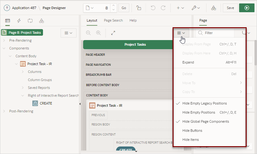

「レイアウト」メニュー
「レイアウト」メニューは、ペインの右側に表示されます。このメニューを使用すると、表示する情報のタイプおよび量のカスタマイズ、選択したコンポーネントの削除、移動およびコピーを実行できます。特定のリージョンが「レイアウト」タブ全体に表示されるようにするには、リージョンを選択して、「レイアウト」メニューから「ここから表示」を選択します。選択したリージョンが「レイアウト」タブ全体に表示されます。ビューをリストアするには、「ページから表示」を選択します。

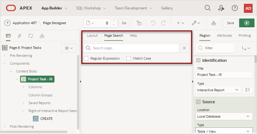

7.2.3.2 「ページ検索」タブ
「ページ検索」タブは、中央ペインの「レイアウト」の右側に表示されます。「ページ検索」を使用して、リージョン、アイテム・ボタン、動的アクション、列などのすべてのページ・メタデータを検索します。ページを検索するには、指定のフィールドに検索文字列を入力します。大文字と小文字を区別するには、「大/小文字の区別」を選択します。正規表現を検索するには、「正規表現」を選択します。

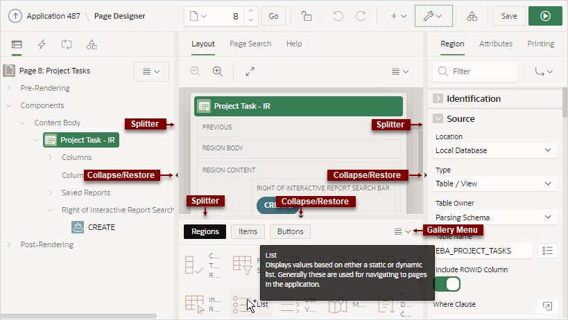

7.2.3.4 ギャラリ
「ギャラリ」は、ページ・デザイナの中央ペインの「レイアウト」タブの下に表示されます。「ギャラリ」には、「リージョン」、「アイテム」および「ボタン」の3つのタブがあります。コントロールまたはコンポーネントにカーソルをあわせると、それについて説明するツールチップが表示されます。ペインのサイズを調整するには、縦横のスプリッタをドラッグします。「ギャラリ」ペインを縮小またはリストアするには、各スプリッタの中央にある小さい三角形をクリックします。
「ギャラリ」からコントロールまたはコンポーネントを選択して「レイアウト」タブにドラッグ・アンド・ドロップすることによって、新しいコントロールおよびコンポーネントをページに追加できます。または、「ギャラリ」でコントロールまたはコンポーネントを選択して右クリックし、コンテキスト・メニューを表示することもできます。
