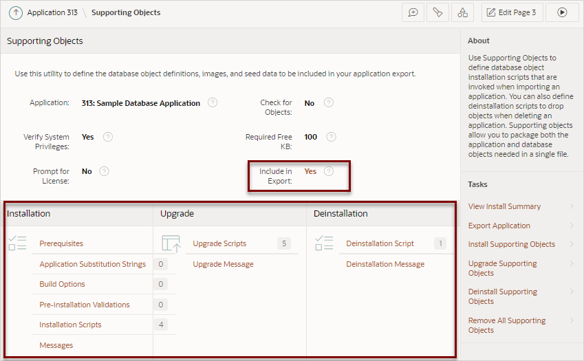

24.4.2.1 「サポートするオブジェクト」ユーティリティへのアクセス
「サポートするオブジェクト」ユーティリティで、カスタム・アプリケーションを作成します。
「サポートするオブジェクト」ページ・ユーティリティにアクセスするには:
  1. ワークスペースのホームページで、「アプリケーション・ビルダー」アイコンをクリックします。
  2. アプリケーションを選択します。
    アプリケーションのホームページが表示されます。
  3. 「サポートするオブジェクト」アイコンをクリックします。
    サポートするオブジェクト・ページが表示されます。
24.4.2.2 サポートするオブジェクト・ページ
サポートするオブジェクト・ページの上部に、アプリケーション名が表示され、「オブジェクトの確認」、「システム権限の検証」、「必要な空きKB」、「使用許諾のプロンプト」および「エクスポートに含める」の現在の選択が示されます。これらのオプションについてさらに学習するには、フィールドレベル・ヘルプを参照してください。
アプリケーションのエクスポートにサポートするオブジェクトを含めるかどうかを指定するには、ページの上部にある「エクスポートに含める」を見つけて、「はい」または「いいえ」をクリックします。「はい」を選択すると、新しいページが表示されます。「サポートするオブジェクトの定義をエクスポートに含める」リストから新しい選択を行い、「変更の適用」をクリックします。
ページの残りは、「インストール」、「アップグレード」および「削除」のカテゴリに分かれています。

24.4.2.2.1 インストール
「インストール」のリンクを使用して次のタイプの情報を定義します。
  • 前提条件。必要なディスクの空き領域、必要なシステム権限、スキーマ・オブジェクト制限など、アプリケーションのインストール前に必要な組込みチェックを定義します。
  • アプリケーション置換文字列。アプリケーションに対して定義された静的置換文字列をリストします。アプリケーション内の多くの語句またはラベルに対する静的置換文字列を定義できます。
    アプリケーションをパッケージ化する場合、カスタム・アプリケーションをインストールする際にユーザーが指定できる置換文字列のプロンプトを含めることができます。
  • ビルド・オプション。このアプリケーションに対して定義されたビルド・オプションをリストします。ビルド・オプションを使用して、アプリケーション内の特定の機能を条件付きで表示できます。
    アプリケーションをパッケージ化する場合、アプリケーションをインストールする際に表示される特定のビルド・オプションのプロンプトを含めることができます。
  • インストール前の検証。カスタム・アプリケーションに対して定義された検証をリストします。標準のページ検証と同様に、ユーザー定義条件が満たされない場合、これらの検証によりユーザーはデータベース・オブジェクトをインストールできなくなります。「作成」をクリックして、画面に表示されるステップに従います。
  • インストール・スクリプト。アプリケーションにサポートするオブジェクトをインストールする複数のインストール・スクリプトを定義できます。新規スクリプトを作成するには、「作成」をクリックして、画面に表示されるステップに従います。既存のスクリプトを編集するには、「編集」アイコンをクリックします。別の開発者がスクリプトを編集することを防ぐには、「ロック」アイコンをクリックします。スクリプトがロックされている場合、「ロック」アイコンは鍵が閉じた南京錠として表示されます。スクリプトのロックが解除されている場合、「ロック」アイコンは鍵が開いた南京錠として表示されます。
  • メッセージ。ユーザーがアプリケーションをインストールまたは削除するときに表示するメッセージを定義します。サポートされるHTMLタグには、<b>、<i>、<u>、<p>、<br>、<hr>、<ul>、<ol>、<li>および<pre>が含まれます。
    これらのメッセージを表示する際には、クロスサイト・スクリプティング(XSS)攻撃を防ぐために、一連の限定されたHTMLタグのみが認識されます。
24.4.2.2.2 アップグレード
「アップグレード」のリンクを使用して次のタイプの情報を定義します。
  • アップグレード・スクリプト。「アップグレード・スクリプト」をクリックして、既存のアプリケーションをアップグレードする際に、データベース・オブジェクト、イメージおよびシード・データをアップグレードするスクリプトを定義します。
  • メッセージのアップグレード。ユーザーがアプリケーションをアップグレードするときに表示するメッセージを定義します。サポートされるHTMLタグには、<b>、<i>、<u>、<p>、<br>、<hr>、<ul>、<ol>、<li>および<pre>が含まれます。
24.4.2.2.3 削除
「削除」のリンクを使用して次のタイプの情報を定義します。
  • 削除スクリプト。「削除スクリプト」をクリックして、インストール・スクリプトにより作成されたデータベース・オブジェクトおよび静的ファイルを削除するスクリプトを定義します。既存のスクリプトを編集するには、「編集」アイコンをクリックします。
  • 削除メッセージ。ユーザーがアプリケーションを削除するときに表示するメッセージを定義します。サポートされるHTMLタグには、<b>、<i>、<u>、<p>、<br>、<hr>、<ul>、<ol>、<li>および<pre>が含まれます。
