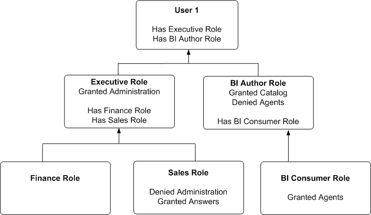

アプリケーション・ロールによるユーザーの権限の判別例
図に、アプリケーション・ロールによる権限の判別方法の例を示します。
図の一番上にUser1のラベルが付いた四角形があり、User1にアプリケーション・ロール「エグゼクティブ」と「BI作成者」が明示的に付与されていることを示しています。User1の四角形の下には、四角形がさらに2つ接続されていて、左側が「エグゼクティブ」ロール、右側が「BI作成者」ロールを表しています。
  • 「エグゼクティブ」ロールの四角形は、「エグゼクティブ」が「管理へのアクセス」権限を付与されていて、アプリケーション・ロール「財務」および「販売」が「エグゼクティブ」に付与されていることを示しています。
  • 「BI作成者」ロールの四角形は、「BI作成者」が「カタログ」権限を付与され、「エージェント」権限を拒否されていて、アプリケーション・ロール「BIコンシューマ」が「BI作成者」に付与されていることを示しています。
「エグゼクティブ」ロールの四角形の下には、四角形がさらに2つ接続されていて、左側が「財務」ロール、右側が「販売」ロールを表しています。
  • 「販売」ロールの四角形は、「販売」が「管理へのアクセス」権限を拒否され、「アンサーへのアクセス」権限を付与されていることを示しています。
最後に、「BI作成者」ロールの四角形の下に1つの四角形が接続されていて、この四角形が「BIコンシューマ」ロールを表しています。
  • 「BIコンシューマ」ロールの四角形は、「BIコンシューマ」が「カタログ」権限を付与され、「エージェント」権限を付与されていることを示しています。
この例では、次のようになります。
  • User1は明示的に「エグゼクティブ」ロールを持っているため、暗黙的に「財務」ロールと「販売」ロールも持っています。
  • また、User1は明示的に「BI作成者」ロールを持っているため、暗黙的に「BIコンシューマ」ロールも持っています。
  • したがって、User1のアプリケーション・ロールの扁平リストは、エグゼクティブ、BI作成者、財務、販売およびBIコンシューマとなります。
  • 「エグゼクティブ」ロールの有効な権限は、拒否された「管理」権限、付与された「スコアカード」権限および付与された「アンサー」権限です。「販売」の拒否された「管理」権限は、常に拒否が優先されるため、「エグゼクティブ」の付与された権限に優先します。
  • 「BI作成者」ロールの有効な権限は、付与された「カタログ」権限および拒否された「エージェント」権限です。「BI作成者」の拒否された「エージェント」権限は、常に拒否が優先されるため、「BIコンシューマ」の付与された権限に優先します。
User1に付与された権限は、全体で次のようになります。
  • 拒否された「管理」権限(「販売」に対してこの権限が明確に拒否されているため)。
  • 付与された「スコアカード」権限。
  • 付与された「アンサー」権限。
  • 付与された「カタログ」権限。
  • 拒否された「エージェント」権限(「BI作成者」に対してこの権限が明確に拒否されているため)。
