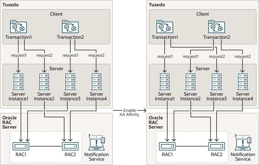

3.6 XAトランザクション・アフィニティ
3.6.1 推奨されるシナリオ
Tuxedoサーバーが同一のOracle Databaseサービスを介して異なるOracle RACインスタンス上で実行される複数のインスタンスを持つ場合に、この機能を有効にすることをお薦めします。
XAトランザクション・アフィニティが有効になっている場合、環境変数TUXRACGROUPSで指定されたOracle RACルーティングのルールを使用する必要はなく、このルールは無効になります。
次の図は、XAトランザクション・アフィニティが有効な場合に行われる変更事項を示しています。
図3-1 XAトランザクション・アフィニティの有効化
XAトランザクション・アフィニティの有効化の図
