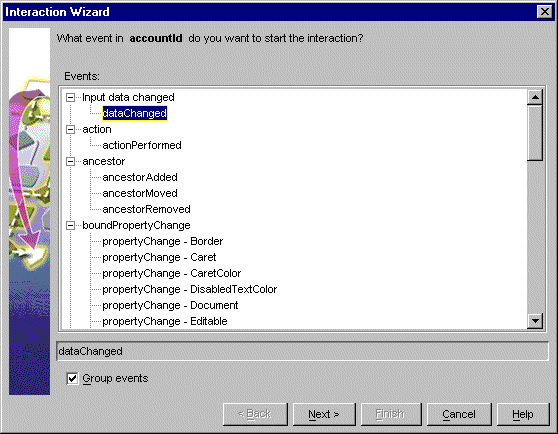

    「What event in accountId do you want to start the interaction?」というメッセージが表示されます。
  3. 次の図のように、イベントとして「dataChanged」を選択します。
    図5-18 「dataChanged」イベントを選択する
    「dataChangedイベントを選択する」の図
  4. 「次」をクリックします。

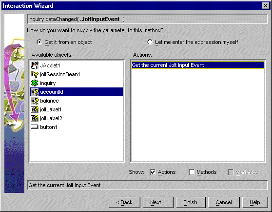

    「オブジェクトとして「accountId」、アクションとして「Get the current Jolt Input Event」を選択する」に示すような「インタラクション・ウィザード」ウィンドウが表示され、次のプロンプトが表示されます。
    「How do you want to supply the parameter to this method?」というメッセージが表示されます。
    使用可能なオブジェクトとアクションの一覧が表示されます。
  8. 次の図のように、オブジェクトとして「accountId」を選択します。
  9. アクションとして「get the current Jolt Input Event」を選択します(次の図を参照)。
    図5-20 オブジェクトとして「accountId」、アクションとして「Get the current Jolt Input Event」を選択する
    「オブジェクトとして「accountId」、アクションとして「Get the current Jolt Input Event」を選択する」の図
  10. 「終了」をクリックします。
