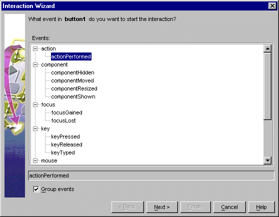

次の図のように、「インタラクション・ウィザード」ウィンドウが表示されます。
「What event in button1 do you want to start the interaction?」というメッセージが表示されます。
- 次の図のように、イベントとして「actionPerformed」を選択します。
図5-21 「action Performed」イベントを選択する
- 「次」をクリックします。
