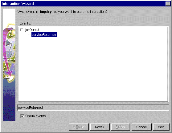

    「What event in inquiry do you want to start the interaction?」というメッセージが表示されます。
  3. 次の図のように、イベントとして「serviceReturned」を選択します。
    図5-23 「ServiceReturned」イベントを選択する
    「「ServiceReturned」イベントを選択する」の図
  4. 「次」をクリックします。

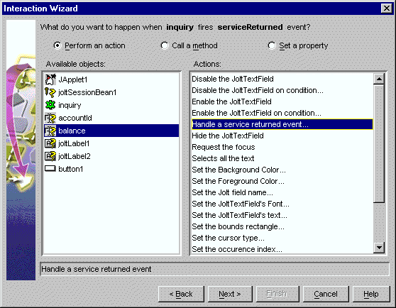

    次の図のように、「インタラクション・ウィザード」ウィンドウが表示されます
    「オブジェクトとして「balance」を選択し、アクションとして「Handle a service returned event」を選択する」およびプロンプト :What do you want to happen when inquiry fires serviceReturned event?
  5. 次の図のように、オブジェクトとして「balance」を選択します。
  6. アクションとして「Handle a service returned event...」を選択します(次の図を参照)。
    図5-24 オブジェクトとして「balance」を選択し、アクションとして「Handle a service returned event」を選択する
    「オブジェクトとして「balance」を選択し、アクションとして「Handle a service returned event」を選択する」の図
  7. 「次」をクリックします。

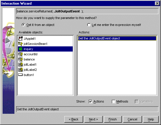

    「オブジェクトとして「inquiry」、アクションとして「Get the JoltOutputEvent object」を選択する」およびプロンプト: How do you want to supply the parameter to this method?
  8. 次の図のように、オブジェクトとして「inquiry」を選択します。
  9. アクションとして「Get the JoltOutputEvent」オブジェクトを選択します(図5-25を参照)。
    図5-25 オブジェクトとして「inquiry」、アクションとして「Get the JoltOutputEvent object」を選択する
    「オブジェクトとして「inquiry」、アクションとして「Get the JoltOutputEvent object」を選択する」の図
  10. 「終了」をクリックします。
「ステップ5: JoltOutputEventを使用してJoltServiceBeanをBalanceのJoltTextFieldに関連付ける」を終了すると、JoltServiceBeanはリモートのサービスから応答データを受信したときにJoltOutputEventを送信できるようになります。JoltOutputEventオブジェクトには、出力バッファのフィールドにアクセスするためのメソッドが入っています。JoltTextFieldはINQUIRYサービスの結果を表示します。
