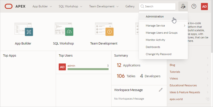

「管理」メニューから、または「ワークスペース管理」ホームページでオプションをクリックすることにより、多くのワークスペース管理機能にアクセスできます。
「ワークスペース管理」ページにアクセスするには:

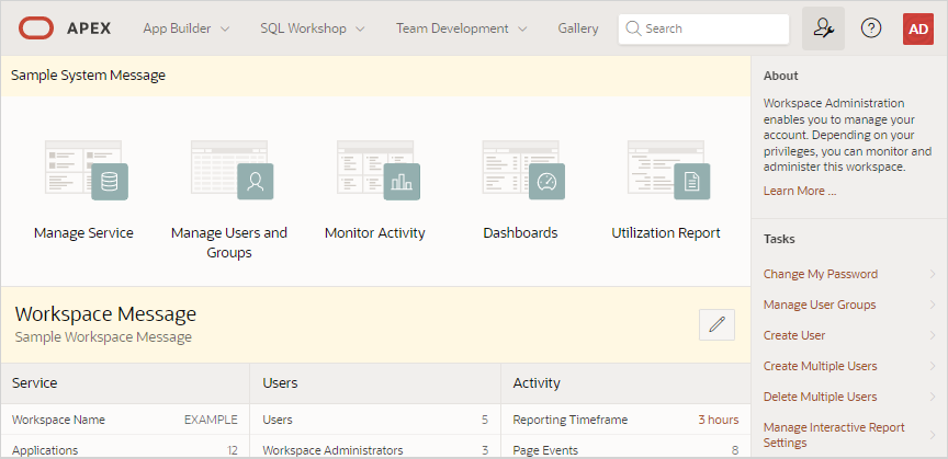

2.1.3 「ワークスペース管理」ページ
「ワークスペース管理」ページを使用して、サービス・リクエストの管理、ユーザーおよびグループの管理、アクティビティの監視、ダッシュボードの表示、使用状況レポートの表示、パスワードの変更、対話モード・レポートの設定の管理、エクスポート・リポジトリの管理、新規ワークスペースのリクエストを行います。
「システム・メッセージ」リージョン
「システム・メッセージ」リージョンは、ページ上部に表示されます。管理者は、このリージョンを使用して、インスタンス内の他のユーザーとやり取りできます。「システム・メッセージの定義」を参照してください。
「ワークスペース管理」のアイコン
「ワークスペース管理」ページの上部には、次のアイコンが表示されます。
- サービスの管理。サービス・リクエスト(スキーマのリクエスト、記憶域のリクエスト、サービスの終了など)の管理およびワークスペース・プリファレンスの構成、お知らせの編集、使用状況のレポートとログ・ファイルの表示、およびセッション・ステートの管理を行います。「サービスの管理」ページを参照してください。
- ユーザーとグループの管理。Oracle APEXユーザー・アカウントおよびユーザー・グループを管理します。ワークスペースでのユーザーの管理を参照してください。
- アクティビティのモニター。ページ・ビュー、開発者アクティビティ、アクティブなセッションの監視、ページ・ビューの分析およびレポート、ブラウザ使用状況やクリック回数、ユーザー・ログイン・レポートなどの環境レポートの表示などを行います。ワークスペース内のアクティビティの監視を参照してください。
- ダッシュボード。現在のワークスペースの詳細の表示や、ユーザー、アクティビティ、開発者アクティビティ、パフォーマンス、データベース・アプリケーション開発の監視、およびデータベースの詳細の表示を行います。「ワークスペース・ダッシュボードの表示」を参照してください。
- 使用状況のレポート。現在のワークスペースの包括的なサマリー(スキーマ、アプリケーション、SQLワークショップのスクリプトと結果、チーム開発の詳細、アプリケーション・アクティビティ、開発者アクティビティ、データベース・オブジェクトの数など)を表示します。「ワークスペース・サマリーの表示」を参照してください
ワークスペース・メッセージ
「ワークスペース・メッセージ」リージョンは、ワークスペース管理ページ上部のアイコンのすぐ下に表示されます。このリージョンを使用して、他のユーザーに情報を伝達します。「ワークスペース・メッセージの定義」を参照してください。
「タスク」リージョン
「タスク」リージョンは、「ワークスペース管理」ページの右側に表示され、次のリンクがあります。
- パスワードの変更。「プロファイルの編集」ページの「パスワードの変更」セクションにリンクします。パスワードのリセットを参照してください。
- APEXについて。基本的な製品情報をリストする「情報」ページにリンクします。製品リリース情報および環境情報の表示を参照してください。
- ユーザー・グループの管理。「ユーザー・グループ」ページにリンクします。ワークスペース管理者は、権限の分類および管理にグループを使用できます。グループを使用したOracle APEXユーザーの管理を参照してください。
- ユーザーの作成。ワークスペース管理者が新規ユーザーを作成できるフォームにリンクします。「ユーザー・アカウントの作成」を参照してください。
- 複数ユーザーの作成。ワークスペース管理者は複数のユーザーを一度に作成できます。複数ユーザーの同時作成を参照してください。
- 複数ユーザーの削除。ワークスペース管理者は複数のユーザーを一度に削除できます。複数ユーザーの同時削除を参照してください。
- 対話モード・レポートの設定の管理。ワークスペース管理者は保存されたレポートおよびサブスクリプションを管理できます。「保存された対話モード・レポートの管理」を参照してください。
- エクスポート・リポジトリの管理。「エクスポート・リポジトリの管理」に対して表示されます。現在のワークスペースのファイルを管理するには、「エクスポート・リポジトリの管理」ページを使用します。現在のワークスペースのエクスポート・ファイルの管理を参照してください。
- 新規ワークスペースのリクエスト。ワークスペース管理者がワークスペースのリクエスト・ウィザードを使用して新規ワークスペースを手動でリクエストできるようにします。「ワークスペース管理」でのワークスペースのリクエストを参照してください。
