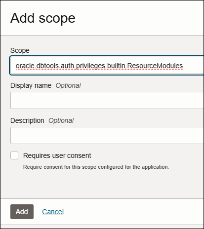

    • 「スコープの追加」をクリックし、「追加」を選択します。
      「スコープの追加」ウィザードで、次のフィールド値を指定します:
      • スコープ: oracle.dbtools.auth.privileges.builtin.ResourceModules
      • 表示名: これはオプション・フィールドです。
      • 説明: これはオプション・フィールドです。
      「追加」をクリックします。
      スコープとしてoracle.dbtools.auth.privileges.builtin.ResourceModulesを追加しました。
