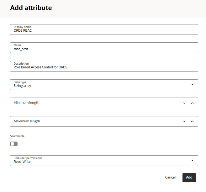

  3. 「属性の追加」ダイアログで、次のフィールドを指定します:
    • 表示名: ORDS RBAC
    • 名前: rbac_ords
    • 説明: Role Based Access Control for ORDS
    • データ型: 文字列配列
    残りのフィールドは、デフォルト状態のままにしておくことができます。
    「追加」をクリックします。カスタム属性が追加されました。

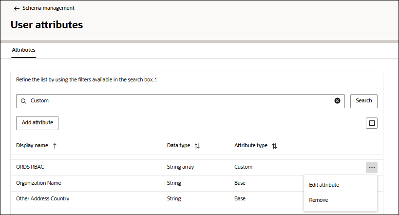

  4. 検索フィールドに「カスタム」と入力して、新しく追加した属性を検索します。リストにORDS RBAC属性が表示されます。
    「属性の編集」をクリックします
  5. 「FQN」(完全修飾名)の値をコピーして書き留めます。
    この例では、FQNはurn:ietf:params:scim:schemas:idcs:extension:custom:User:rbac_ordsです。

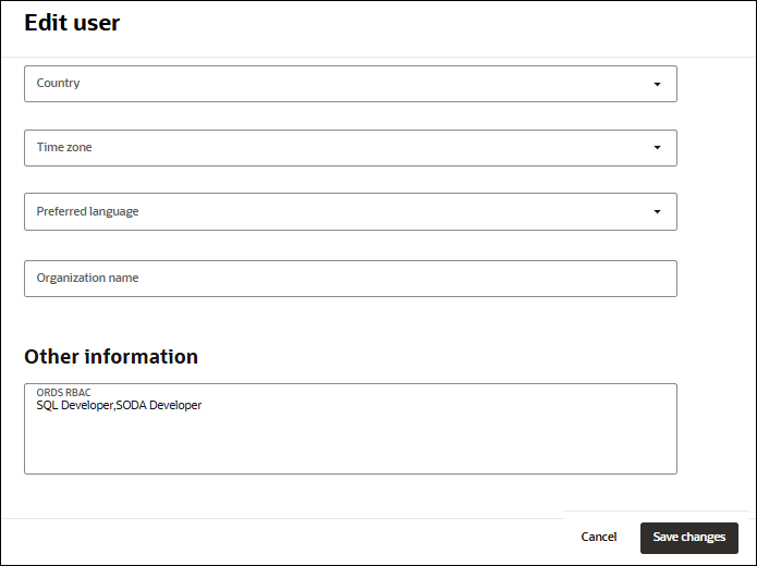

  1. 「アイデンティティ」→「ドメイン」→「デフォルト」の順にナビゲートします。「ユーザー管理」タブをクリックし、表示されるユーザーのリストからユーザー名を選択します。
    「ユーザーの編集」をクリックします。「その他の情報」フィールドまでスクロールし、「ORDS RBAC」の下に「SQL Developer, SODA Developer」と入力します。
    ORDSロールの詳細は、「Oracle REST Data Servicesのユーザー・ロールについて」でこの章を参照してください。
    ロールを追加したら、「変更の保存」をクリックします。
