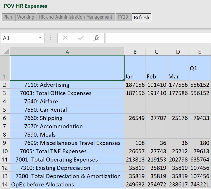

たとえば、Visionアプリケーション・フォームのHR Expensesに基づいて、フレックス・フォームとしてフォームをオープンします。サービス管理者は、Smart Viewのオプション「行のフレックス・フォームの有効化」および「フレックス・フォームの無効なメンバーの表示」を有効にしています。
図8-11 「7690: Meals」メンバーを含まないフレックス・フォーム

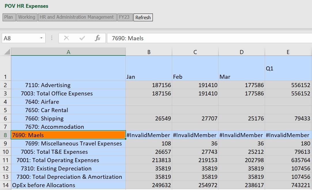

「7690: Meals」メンバーがフォームに存在しないため、追加することにします。グリッドに行を挿入して入力を開始しますが、スペルを間違ってしまいます。「リフレッシュ」をクリックすると、Smart Viewのメンバー・セルが強調表示され、データ・セルに#InvalidMemberと表示されます。
図8-12 無効なメンバー行が強調表示されたフレックス・フォーム

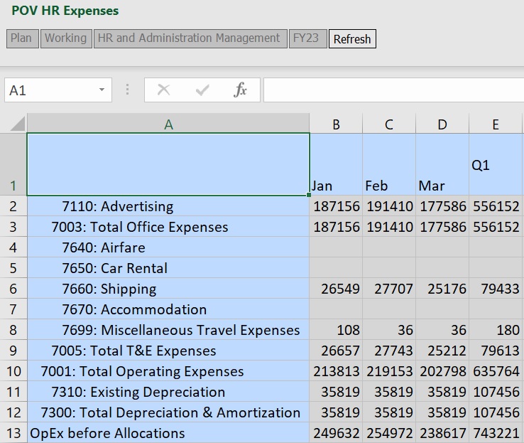

スペルミスを修正した後、「リフレッシュ」をクリックすると、有効なメンバー名とデータがフレックス・フォームに正しく表示されます。
図8-13 エラーが修正され、有効なメンバーが表示されているフレックス・フォーム

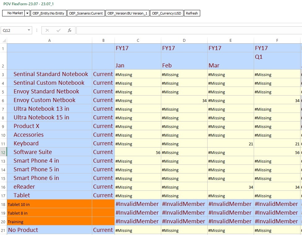

行または列に複数のメンバーがあるのに、その行または列のメンバー・セルにメンバーを入力しないと、Smart Viewのフレックス・フォームに#InvalidMemberと表示されます。次の例の行には、2つのディメンションがあります。行17の後に3行を追加しました。列Aの行18、19および20のProductディメンションのメンバーが正しく入力されました。しかし、列Bの同じ行には何も入力しませんでした。これらのセルには、Scenarioディメンションのメンバー名がありません。「リフレッシュ」をクリックした後の結果は、このようになります。
図8-14 列Bの行18、19および20のメンバー名がないフレックス・フォーム
この問題を修正するには、列Bの行18、19および20にCurrentメンバーを追加し、「リフレッシュ」を実行します。

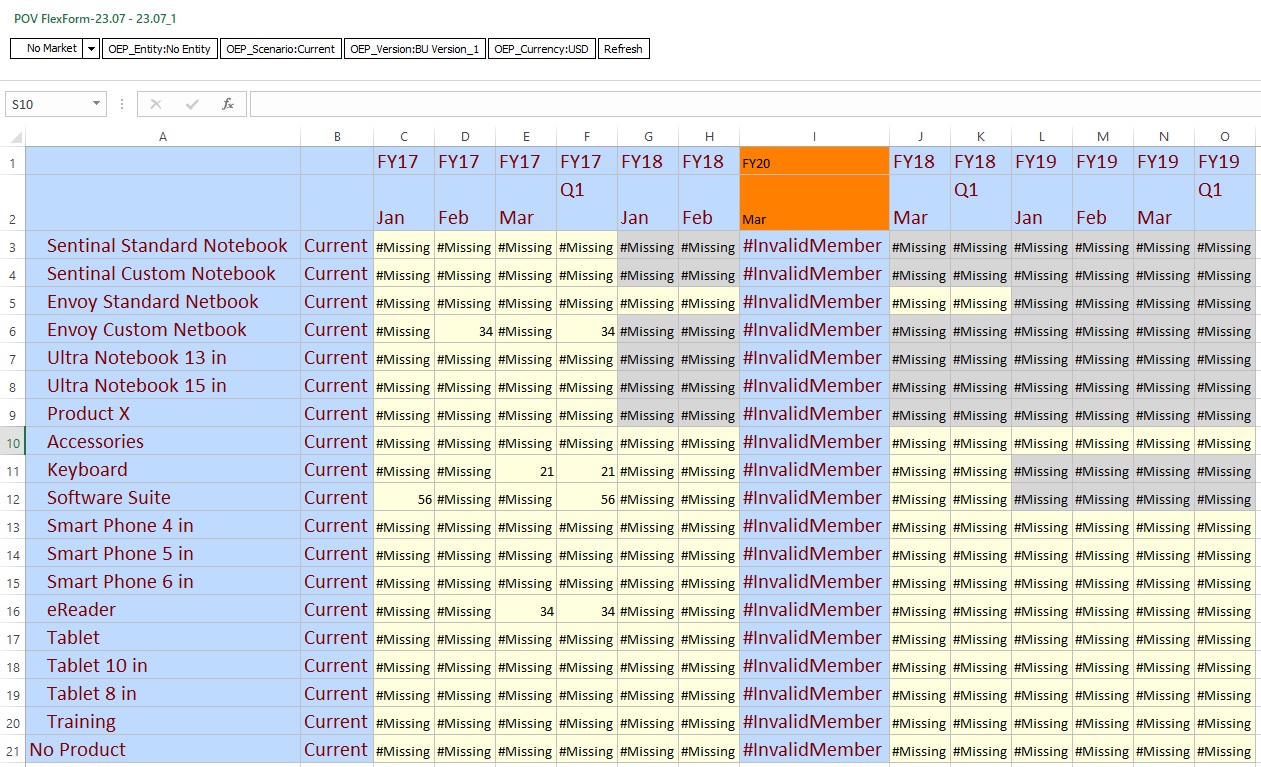

たとえば、フォームのYearディメンションがFY17、FY18およびFY19に制限されているとします。しかし、アプリケーション・アウトラインでは、ディメンションには、FY20、FY21、FY22、FY23など、さらに多くのメンバーが含まれています。
サービス管理者がフレックス・フォームを設計するときに、Yearディメンションに対して「フォーム定義を超えるフレックス」オプションを選択した場合は、FY20など、フォーム定義以外のメンバーを追加できます。「フォーム定義を超えるフレックス」オプションが選択されていない場合は、フォーム定義以外のメンバーを追加すると、アウトラインにメンバーが存在する場合でも無効なメンバーになります。
次のケースでは、列のYearディメンションに対して「フォーム定義を超えるフレックス」オプションが選択されていませんでした。列を追加してFY20と入力し、「リフレッシュ」をクリックします。列Iに無効なメンバーが含まれるようになったことに注意してください。
図8-15 「フォーム定義を超えるフレックス」が選択されておらず、メンバーがフォーム定義以外
これを修正するには、サービス管理者がYearディメンションに対して「フォーム定義を超えるフレックス」オプションを選択する必要があります。このオプションを選択すると、フォーム定義以外のメンバーを入力しても、「リフレッシュ」をクリックすれば、フレックス・フォームにそのメンバーを保持できます。
