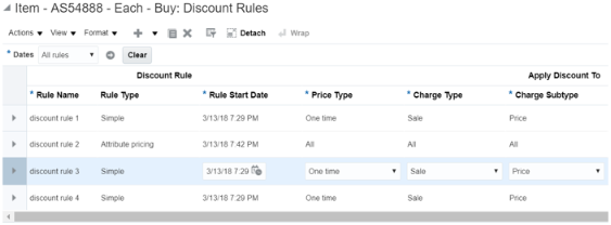

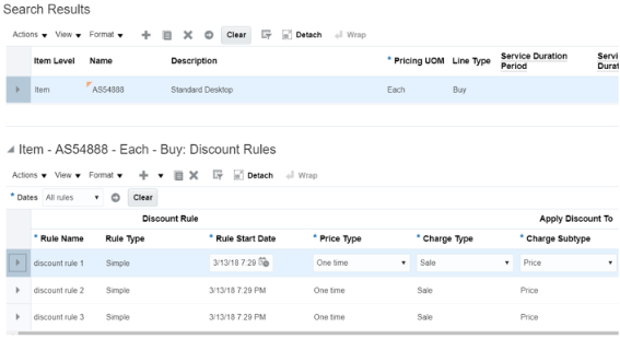

  4. 割引ルールを作成します。
  5. 設定をテストします。

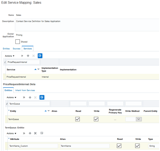

単純な割引のサービス・マッピングの変更
ここでは、Salesサービス・マッピングで行った変更を示します。
PriceRequestInternalサービスのTermQueueエンティティ
PriceRequestInternalサービスのTermQueueエンティティにTermName_Custom属性を追加します。
層調整に割引を追加する必要がある場合は、TermQueueエンティティのかわりにTierLineQueueエンティティを使用します。 属性に従って割引を適用する必要がある場合は、「価格設定の品目への独自の属性の追加」を参照してください。
  1. 詳細領域のエンティティ・タブで、値を含む「行」をクリックします。
    属性
    エンティティ
    TermQueue
  2. 詳細領域で、「処理」→「行の追加」をクリックし、値を設定します。
    属性
    エンティティ
    TermQueue
    読取
    チェック・マークが含まれます。
    書込み
    チェック・マークが含まれます。
  3. エンティティ領域で、「表示」→「列」→「すべて表示」をクリックし、「処理」→「行の追加」をクリックして値を設定し、「保存」をクリックします。
    属性
    属性
    TermName_Custom
    別名
    TermName
    読取
    チェック・マークが含まれます。
    書込み
    チェック・マークが含まれます。
    タイプ
    文字列

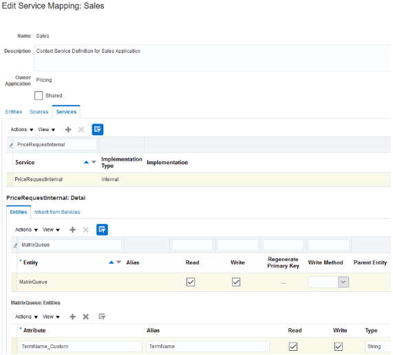

属性に従った割引のサービス・マッピングの変更
PriceRequestInternalサービスのMatrixQueueエンティティ
PriceRequestInternalサービスのMatrixQueueエンティティにTermName_Custom属性を追加します。
    属性
    エンティティ
    MatrixQueue
    属性
    エンティティ
    MatrixQueue
    読取
    チェック・マークが含まれます。
    書込み
    チェック・マークが含まれます。
  3. エンティティ領域の「表示」→「列」→「すべて表示」で、「処理」→「行の追加」をクリックして値を設定し、「保存」をクリックします。
    属性
    属性
    TermName_Custom
    別名
    TermName
    読取
    チェック・マークが含まれます。
    書込み
    チェック・マークが含まれます。
    タイプ
    文字列

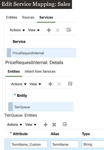

階層調整のサービス・マッピングの変更
TierQueueエンティティを追加します。
演習
  1. 「タスク」>「サービス・マッピングの管理」をクリックします。
  2. 「サービス・マッピングの管理」ページの名前列で、「販売」をクリックします。
  3. 「サービス・マッピングの編集」ページで、「サービス」をクリックします。
  4. 「例による問合せ」をクリックし、PriceRequestInternalを問い合せます。
  5. PriceRequestInternalの詳細領域のエンティティ・タブで、「例による問合せ」をクリックし、TierQueueを問い合せます。
  6. TierQueueのエンティティ領域で、「表示」>「列」をクリックし、タイプにチェック・マークが含まれていることを確認します。
  7. 「処理」→「行の追加」をクリックし、値を設定します。
    属性
    名前 TermName_Custom
    別名 TermName
    タイプ 文字列
  8. 「保存してクローズ」をクリックします。

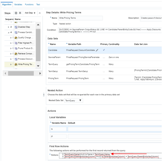

  5. 「アルゴリズムの編集」ページで、価格設定条件の記述ステップが見つかるまで「ステップ」を展開します。
  6. 名前列にWrite Pricing Termsが含まれる「行」をクリックします。
  7. ステップ詳細領域の最初の行処理領域で、コードを見つけます。
    //if (TermQuery.Name!=null) ts.Name = TermQuery.Name
  8. コードからスラッシュ(//)を削除します。
    たとえば:
    このステップでは、このトピックの前のサービス・マッピングで設定したTermQuery属性を確認するようにアルゴリズムに指示します。

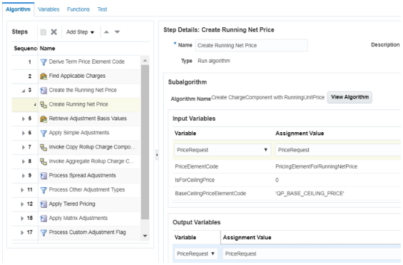

  8. 実行中の正価を作成するステップを追加します。
    • 「ステップの追加>コンポジット・ステップ」をクリックし、「もし」をクリックします。
      次に、追加するステップを示します。
      アルゴリズムへのステップの追加
    • ステップ詳細領域で値を設定し、「保存」をクリックします。
      属性
      名前
      実行中の正価の作成
      条件
      'DISCOUNT_LINE' == TermType
      一重引用符(')を含める必要があります。
    • ステップ領域で、名前列の実行中のネット価格の作成の確認を含む「行」をクリックします。
    • 「ステップの追加>サブアルゴリズム」をクリックします。
      ステップにのみ条件を追加できます。 そのため、ステップを作成し、実行する価格設定アルゴリズムと、このアルゴリズムに送信する変数を指定するサブアルゴリズムを追加します。
    • ステップ詳細領域で、値を設定します。
      属性
      名前
      実行中の正価の作成
      説明
      このステップでは、実行中の正価の手数料コンポーネントを作成します。
      アルゴリズム名
      RunningUnitPriceを使用してChargeComponentを作成
    • 入力変数領域で値を設定します。
      変数
      割当値
      PriceRequest
      PriceRequest
      PriceElementCode
      RunningNetPriceElem
      IsForCeilingPrice
      BaseCeilingPriceElementCode
      これらの変数は使用しないでください。 これらはOracle内部使用専用です。
      RoundingAdjustmentElementCode
      'QP_ROUNDING_ADJUSTMENT'
      PerformRounding
      false
      IsForMargin
      false
      PriceElementUsageCode
      空のままにします
      ChargeAppliesToCode
      'PRICE'
      RoundingAdjustmentElementUsageCode
      'PRICE_ADJUSTMENT'
    • 出力変数領域で値を設定します。
      変数
      割当値
      PriceRequest
      PriceRequest

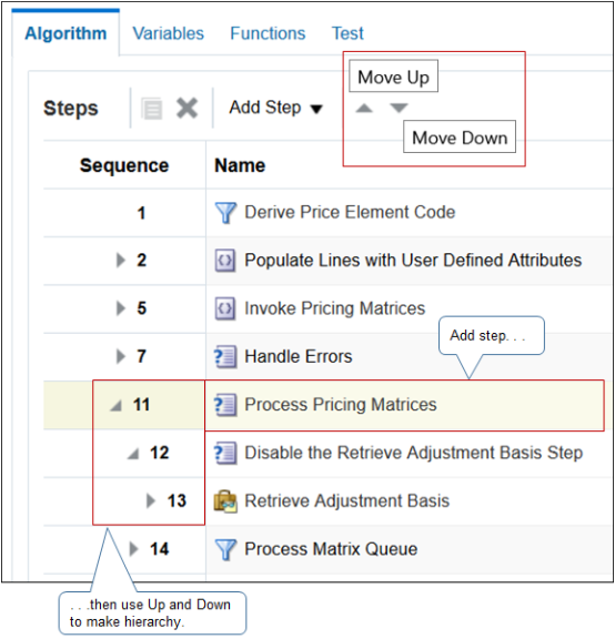

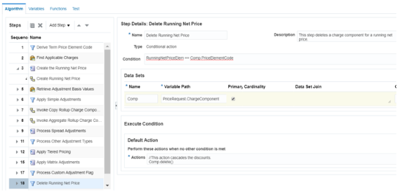

  9. 実行中の正価を削除するステップを追加します。
    実行中の正価を削除するステップ
    ステップを追加します。
    • 名前列にProcess Custom Adjustment Flagを含む「ステップ」をクリックします。
    • 「ステップの追加>条件付きアクション」をクリックし、値を設定します。
      属性
      名前
      実行中の正価の削除
      説明
      このステップでは、実行中の正価の手数料コンポーネントを削除します。
      条件
      RunningNetPriceElem == Comp.PriceElementCode
    • データ・セット領域で、「行の追加」をクリックし、値を設定します。
      名前
      変数パス
      プライマリ
      Comp
      PriceRequest.ChargeComponent
      チェック・マークが含まれます。
    • 条件の実行領域で、「条件の追加」→「デフォルト処理」をクリックし、値を設定します。
      属性
      処理
      //This action cascades the discounts.
      Comp.delete()
    • 「保存」をクリックします。

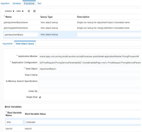

  1. 関数を追加します。
    • 「関数」をクリックします。
      追加する関数を次に示します。
      価格設定アルゴリズムが調整基準を取得する関数で使用できるビュー・オブジェクト
      価格設定アルゴリズムが調整基準を取得する関数で使用できるビュー・オブジェクトを追加します。
    • 「処理」→「行の追加」をクリックし、値を設定します。
      名前
      問合せタイプ
      getAdjustmentBasis
      ビュー・オブジェクト参照
    • 引数領域に引数を追加します。
      名前
      コメント
      BasisId
      修正基準を識別する値です。
      言語
      言語を識別する略語。
    • 「ビュー・オブジェクト問合せ>行の追加」をクリックし、値を設定します。
      属性
      アプリケーション・モジュール
      oracle.apps.scm.pricing.priceExecution.pricingProcesses.publicModel.applicationModule.PricingProcessAM
      アプリケーション構成
      ${(PriceRequest.PricingServiceParameter[0]?.CacheEnabledFlag==null || PriceRequest.PricingServiceParameter[0].CacheEnabledFlag) ? 'PricingProcessAMShared' : 'PricingProcessAMLocal'}
      ビュー・オブジェクト
      AdjustmentBasis1
      単一行
      チェック・マークが含まれます。
    • バインド変数領域でバインド変数を追加し、「保存」をクリックします。
      バインド変数名
      バインド変数値
      basisId
      BasisId
      ラング
      言語

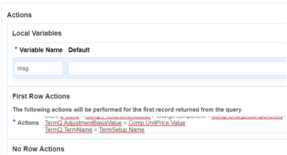

    • ステップ詳細領域の最初の行処理領域で、コードを見つけます。
      finer('\tFound '+Comp.PriceElementCode+' charge component '+Comp.ChargeComponentId+' with unit price '+Comp.UnitPrice.Value)TermQ.AdjustmentBasisValue = Comp.UnitPrice.Value
    • 次に、その他のコードを示します。 見つけたコードの直後に追加します。
      TermQ.TermName = TermSetup.Name
      たとえば:
      調整基準の値を取得するステップ
    • 「保存」をクリックします。

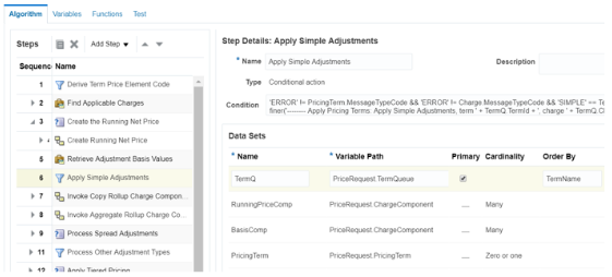

  3. 単純調整を適用するステップを変更します。
    単純調整を適用するステップ
    • ステップ領域で、名前列の単純調整の適用を含む「ステップ」をクリックします。
    • データ・セット領域で、データ・セットを追加します。
      名前
      変数パス
      カーディナリティ
      RunningPriceComp
      複数
      この値は、期間キュー内の1つの期間に対して、実行中の価格に対して多数の手数料コンポーネントを使用することを指定します。
      BasisComp
      複数
      この値は、料金コンポーネントの多数の価格設定ベースを期間キュー内の1つの期間に使用するように指定します。
    • データ・セット領域の名前列にTermQが含まれている行で、値を設定します。
      属性
      ソート・キー
      TermName

  5. 関数を追加します。
    • 「関数」をクリックします。
      追加する関数を次に示します。
      名前
      問合せタイプ
      getAdjustmentBasis
      ビュー・オブジェクト参照
    • 引数領域に引数を追加します。
      名前
      コメント
      BasisId
      修正基準を識別する値です。
      言語
      言語を識別する略語。
      属性
      アプリケーション・モジュール
      アプリケーション構成
      ビュー・オブジェクト
      AdjustmentBasis1
      単一行
      チェック・マークが含まれます。
      バインド変数名
      バインド変数値
      basisId
      BasisId
      ラング
      言語

  4. 調整基準を取得するステップを使用不可にします。
    • 「アルゴリズムの編集」ページで、名前列にProcess Pricing Matricesが含まれる「行」をクリックします。
    • 「ステップの追加>コンポジット・ステップ> If」をクリックし、値を設定して、「保存」をクリックします。
      属性
      名前
      調整基準の取得ステップの無効化
      説明
      条件
      false
    • ステップ領域で、「上に移動」および「下へ移動」を繰り返し使用して、この階層を実現します。
      	 Disable the Retrieve Adjustment Basis Step
      たとえば:
      上に移動および下に移動を使用

単純な割引ルールを作成します。
  1. 「品目」AS54888「各購買」領域で、ルールを追加します。 「処理」→「作成」→「単純ルール」をクリックして、各ルールを作成します。
    ルール名
    調整額
    割引ルール1
    50
    割引ルール2
    10
    割引ルール3
    5
    各ルールの属性を設定します。
    属性
    ルール・タイプ
    単純
    価格タイプ
    単発
    手数料タイプ
    販売
    手数料サブタイプ
    価格
    修正基準
    定価の実行
    調整タイプ
    割引率
    たとえば:
    単純な割引ルールの定義

属性に従って割引ルールを作成
「品目」AS54888「各購買」領域で、ルールを追加します。 「処理」→「作成」→「属性ベース・ルール」をクリックして、各ルールを作成します。
ルール名
調整額
割引ルール1
10
割引ルール2
5
割引ルール3
10
割引ルール4
2
