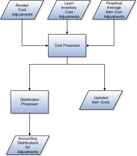

次の図に、原価調整を行い、それらを処理し、結果を表示するプロセスを示します。

原価調整をレビューして送信する際、原価プロセッサは新しい調整トランザクションを作成します。
  • 移動平均品目原価調整の場合、プロセッサはその組合せの原価組織、原価台帳、品目および評価ユニットで品目の移動平均原価を更新します。 次に、プロセッサは手持数量と原価の変更を掛けたレートで、移動平均品目原価調整を在庫評価に適用します。
    同じ原価組織、原価台帳、品目、評価ユニットおよび調整日の組合せで複数の移動平均原価調整を作成する場合、原価プロセッサは最大調整番号を持つ調整のみを処理します。 原価プロセッサは残りの調整を無視し、除外としてマークします。
  • 受入原価調整の場合、プロセッサは現在の手持残高の一部である受入の部分の受入原価を更新します。 手持残高の一部ではなくなった調整の部分は、消込配分で会計処理されます。 ただし、品目の原価プロファイルで原価伝播が有効化されている場合、プロセッサは受入から消し込まれた出庫トランザクションを再評価します。
  • レイヤー在庫原価調整の場合、プロセッサはその組合せの原価組織、原価台帳および評価ユニットで品目のユニット原価を更新します。 次に、プロセッサは手持数量と原価の変更を掛けたレートで、在庫評価を更新します。
