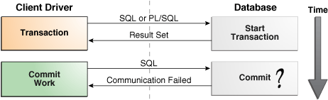

トランザクション・ガードは、トランザクションの冪等性を提供するためにアプリケーションで使用できるAPIであり、これにより、データベースで、トランザクションがコミットされて完了しているかどうかを示す保証付きのコミット結果を保持できます。Oracle Databaseには、JDBCシン、OCI、OCCIおよびODP.Net用のAPIが備わっています。 - アプリケーション・コンティニュイティの概要

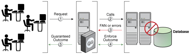

アプリケーション・コンティニュイティでは、計画的停止および計画外停止の後に、アプリケーションに停止が認識されないようにするために、未完了のアプリケーション・リクエストが再実行されます。このような状況では、リクエストがアプリケーションからの作業単位です。 - 自律型トランザクションの概要

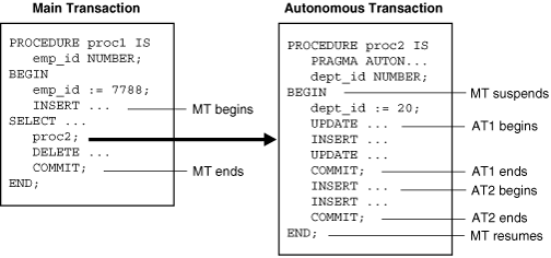

自律型トランザクションとは、メイン・トランザクションである別のトランザクションからコールできる、独立したトランザクションです。コール側のトランザクションを一時停止して、自律型トランザクション内でSQL操作を実行し、その操作をコミットまたは取り消してから、コール側トランザクションを再開できます。 - 分散トランザクションの概要

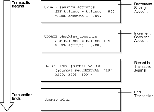

トランザクションの概念を具体的に説明するため、銀行業務データベースについて考えてみます。
顧客が普通預金口座から当座預金口座へ預金を振り替える場合、トランザクションは次の3つの別々の操作で構成する必要があります。
普通預金口座の減額
当座預金口座の増額
トランザクション・ジャーナルへのトランザクションの記録
Oracle Databaseでは、2つの状況が考慮されます。3つのSQL文のすべてにおいて口座の差引残高の帳尻が合えば、トランザクションの結果をデータベースに適用できます。ただし、預金額の不足、口座番号が無効、またはハードウェア障害などの問題が原因で、トランザクション内の1つまたは2つの文が完了しない場合は、データベースではすべての口座の差引残高が正しく維持されるようにトランザクション全体をロールバックする必要があります。
次の図に、銀行のトランザクションを示します。最初の文では、普通預金口座3209から$500を減額します。2番目の文では、当座預金口座3208に$500を増額します。3番目の文では、ジャーナルの表にこの振替のレコードを挿入します。最後の文で、トランザクションをコミットします。

失われたコミット・メッセージ
冪等性の設計時に、開発者は、コミット文送信後の通信エラーの問題に対処する必要があります。コミット・メッセージは、データベースに残らないため、エラー後に取得できません。
次の図は、クライアント・アプリケーションとデータベース間の対話をハイレベルに表現したものです。
標準コミットの場合、データベースではトランザクションをコミットすると、クライアントに成功メッセージを戻します。図13-2では、クライアントがコミット文を送信し、通信が失敗したというメッセージを受信します。このタイプの失敗は、データベース・インスタンスの障害またはネットワークの停止など、いくつかの原因で発生する可能性があります。このシナリオでは、クライアントにはトランザクションの状態がわかりません。
通信の失敗後も、データベースではその送信を続行し、クライアントが切断されていることを認識していない場合があります。トランザクション状態をチェックしても、チェック後にアクティブ・トランザクションがコミットされないという保証にはなりません。この古い情報のために、クライアントがコミットを再送信した場合、データベースではトランザクションを繰り返し、その結果論理的な破損が生じる可能性があります。
アプリケーション・コンティニュイティは、計画および計画外の停止後に完了していないアプリケーション・リクエストをリプレイすることで、アプリケーションから停止を隠そうとします。このような状況では、リクエストがアプリケーションからの作業単位です。
通常、リクエストは、1つのデータベース接続におけるDML文や、1つのWebリクエストに対するその他のデータベース・コールに対応しています。一般に、リクエストは、データベース接続のチェックアウトとチェックインの間で、接続プールから行われるコールにより区別されます。

アプリケーション・コンティニュイティ・アーキテクチャ
アプリケーション・コンティニュイティの主なコンポーネントは、実行時、再接続およびリプレイです。
フェーズは次のとおりです。
通常の実行時
このフェーズでは、アプリケーション・コンティニュイティによって次のタスクが実行されます。
データベース・リクエストを識別する
ローカル・コールとデータベース・コールがリプレイ可能かどうかを判定する
リプレイの有効化と(必要に応じて)キューの管理を行うためのプロキシ・オブジェクトを作成する
データベース・リクエストが終了するか、リプレイが無効になるまで、元のコールとこれらのコールの検証を保持する
再接続
このフェーズは、リカバリ可能なエラーによってトリガーされます。アプリケーション・コンティニュイティによって次のタスクが実行されます。
データベース・リクエストのリプレイが有効であることを確認する
タイムアウトを管理する
データベースへの新しい接続を取得し、それが有効なデータベース・ターゲットであることを検証する
トランザクション・ガードを使用して、最後のトランザクションが正常にコミットされたかどうかを判定する(コミットされたトランザクションは再送信されない)
リプレイ
キューに保持されているコールをリプレイする
ユーザーが参照可能な結果の変更がリプレイ中に出現した場合は、リプレイを無効にする
コミットは許可しないが、(エラーが発生した)最後のリコールのコミットは許可する
リプレイに成功した後は、障害点からリクエストが続行されます。

自律型トランザクションの概要
自律型トランザクションは、メイン・トランザクションと呼ばれる他のトランザクションからコールできる独立したトランザクションです。コール側のトランザクションを一時停止して、自律型トランザクション内でSQL操作を実行し、その操作をコミットまたは取り消してから、コール側トランザクションを再開できます。
自律型トランザクションは、コール側トランザクションでコミットまたはロールバックするかどうかに関係なく、独立して実行する必要があるアクションを実装する場合に便利です。たとえば、株購入のトランザクションでは、全体的な株購入が成立するかどうかにかかわらず、顧客データをコミットする必要があります。また、トランザクション全体がロールバックされた場合でも、デバッグ表にエラー・メッセージを記録することも必要となります。
自律型トランザクションの特性は、次のとおりです。
自律型トランザクションでは、メイン・トランザクションによって加えられたがコミットされていない変更は取り扱わず、ロックやリソースをメイン・トランザクションと共有することもありません。
自律型トランザクション内の変更は、自律型トランザクションのコミット時に他のトランザクションに表示されるようになります。そのため、ユーザーはメイン・トランザクションのコミットを待機しなくても更新情報にアクセスできます。
自律型トランザクションで他の自律型トランザクションを開始できます。自律型トランザクションをコールできるレベル数には、リソース制限以外の制限はありません。
PL/SQLでは、自律型トランザクションは自律型スコープ内で実行されます(自律型スコープとは、プラグマAUTONOMOUS_TRANSACTION
でマークされたルーチンです)。このコンテキストでは、トップレベルの無名PL/SQLブロックおよびPL/SQLサブプログラムとPL/SQLトリガーが、ルーチンに含まれています。プラグマは、コンパイラにコンパイル・オプションの実行を指示するディレクティブです。プラグマAUTONOMOUS_TRANSACTION
によって、このプロシージャは実行時に親トランザクションから独立した新しい自律型トランザクションとして実行する必要があることが、データベースに指示されます。
次の図に、制御がメイン・ルーチン(MT)から自律型ルーチンに移り、再びメイン・ルーチンに戻ってくるまでのフローを示します。メイン・ルーチンはproc1
、自律型ルーチンはproc2
です。自律型ルーチンでは、制御がメイン・ルーチンに戻る前に、複数のトランザクション(AT1およびAT2)をコミットできます。
自律型ルーチンの実行可能セクションに入ると、メイン・ルーチンが一時停止します。この自律型ルーチンを終了すると、メイン・ルーチンが再開されます。
図13-4では、proc1
内部のCOMMIT
により、この文自体の作業のみでなく、そのセッション内で実行されたすべての保留中の作業が確定されます。ただし、proc2
内のCOMMIT
では、proc2
トランザクション内で実行された作業のみが確定されます。したがって、トランザクションAT1およびAT2内のCOMMIT
文は、MTトランザクションに影響を与えません。
