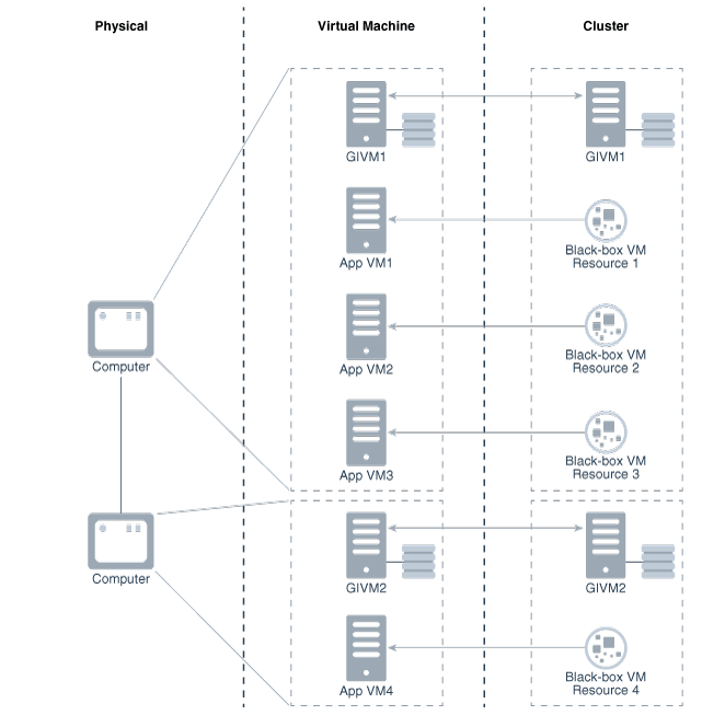

ノート:
これは仮想マシンに限定されることであり、Oracle VM VirtualBoxやその他のOracle VM製品には該当しません。たとえば、次の図では、2つの物理コンピュータがあり、それぞれで複数の仮想マシンが実行されています。各物理ホストに対するコンピュータの1つが、Oracle Grid Infrastructure仮想マシン(GIVM)です。
GIVM自体が1つのOracle Clusterwareクラスタを構成し、このクラスタ内に4つのブラックボックス仮想マシンOracle Clusterwareリソースがあって、それぞれがGIVM以外の仮想マシンの1つを監視しています。監視対象の仮想マシンはブラックボックス仮想マシンであるため、クラスタはこれらの仮想マシンの内容を認識しません。この例では、物理ホストの1つが停止した場合、そのGIVMも停止し、そのGIVMがクラスタから離脱します。これにより、リソースは他のGIVMにフェイルオーバーされ、新しい物理ホスト上でブラックボックス仮想マシンが起動されます。
