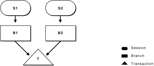

図9-1では、あるアプリケーションの密結合ブランチを説明します。2つのブランチ(B1とB2)のXIDは、同じトランザクション(T)で操作されているので、同じgtridを共有しますが、これらは別々のブランチなので、異なるbqualを持ちます。
図9-1 複数の密結合ブランチ
図9-1の説明が続きます
「図9-1 複数の密結合ブランチ」の説明

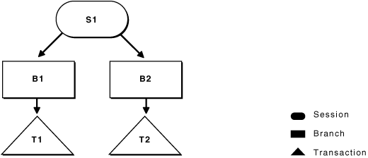

図9-2では、異なるブランチでの単一セッションの操作を説明します。XIDgtridコンポーネンは、別々のグローバル・トランザクション表すために異なります。
図9-2 複数のブランチで動作するセッション
図9-2の説明が続きます
「図9-2 複数のブランチで動作するセッション」の説明
