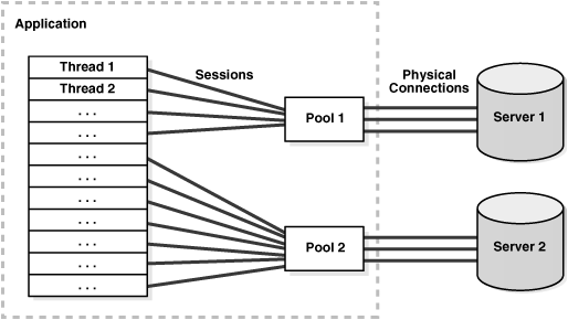

セッション・プーリングとは、アプリケーションがデータベースに対するステートレス・セッションのグループを作成してメンテナンスすることを意味します。
これらのセッションは、要求に応じてThinクライアントに提供されます。使用可能なセッションがない場合は、新しいセッションが作成されます。セッションでのクライアントの処理が完了すると、クライアントはプールに対してセッションを解放します。したがって、プール内のセッション数は動的に増加する場合があります。
プール内の一部のセッションに、特定のプロパティを使用してタグを付けることができます。たとえば、ユーザーは、デフォルト・セッションを要求して特定の属性を設定し、そのセッションにラベルまたはタグを付けて、プールに戻すことができます。そのユーザーまたは他のユーザーは、同じ属性を持つセッションを要求できるため、同じタグが付いたセッションを要求できます。プール内に、同じタグが付いた複数のセッションが存在する場合があります。セッションのタグは、変更またはリセットできます。
OCIでのセッション・プーリングを使用して、プロキシ・セッションを作成してメンテナンスすることもできます。
使用可能なセッションがなく、プールの最大サイズに達した場合のアプリケーションの動作は、指定した属性によって決まります。新しいセッションが作成されるか、エラーが戻されるか、またはスレッドがブロックしてセッションが使用可能になるまで待機する場合があります。
セッション・プーリングの主な利点は、パフォーマンスです。データベースへの接続(特にデータベースがリモートの場合)は、時間がかかるアクティビティです。したがって、クライアントでは、時間をかけてサーバーに接続し、資格証明を認証して有効なセッションを受け取るかわりに、プールからセッションを取り出すことができます。

10.4.1.3 複数の接続プール
複数の接続プールの拡張概念を、様々なデータベース接続に使用できます。
複数の接続プールは、異なる優先度がユーザーに割り当てられている場合にも使用できます。接続プーリングを使用すると、異なるレベルのサービス保証を実装できます。
図10-1は、OCI接続プーリングを示しています。
図10-1 OCI接続プーリング
図10-1の説明が続きます
「図10-1 OCI接続プーリング」の説明
