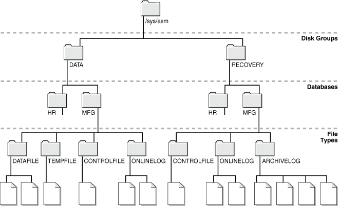

Oracle ASMファイル名について
Oracle ASMで作成されたすべてのファイルには、完全修飾ファイル名(またはシステム生成のファイル名)と呼ばれる、Oracle Managed Filesによって生成されたファイル名が付けられます。完全修飾ファイル名は、Oracle ASMファイル・システムにおける完全なパス名を表します。次に、完全修飾ファイル名の例を示します。
+data/orcl/controlfile/Current.256.541956473
ユーザーは、完全修飾ファイル名を使用してOracle ASMファイルを参照(読取りまたは取得)できます。また、他の短縮ファイル名形式(エイリアスOracle ASMファイル名など)を使用してOracle ASMファイルを参照することもできます。
Oracle ASMでは、ファイル作成のリクエスト時に完全修飾ファイル名が生成されます。作成リクエストでは完全修飾ファイル名は指定されません(指定できません)。かわりに、より簡単な構文を使用してファイルが指定されます(エイリアスやディスク・グループ名など)。Oracle ASMは、そのファイルを作成し、ファイル・タイプに従って正しいOracle ASMパスに配置してから、適切な完全修飾ファイル名を割り当てます。作成リクエストでエイリアスを指定した場合は、Oracle ASMにより完全修飾ファイル名を参照するようにエイリアスも作成されます。

完全修飾ファイル名形式
完全修飾形式は、Oracle ASM操作(ディスク・グループの作成を除く)で既存のOracle ASMファイルを参照する場合に使用できます。この形式は、Oracle ASMファイルの作成時にOracle ASMで自動的に生成されるOracle ASMファイル名です。
ノート:
マルチテナント・コンテナ・データベースが、Oracle Database 21c以降のリリースで唯一サポートされているアーキテクチャです。ドキュメントの改訂中は、従来の用語が残っている可能性があります。ほとんどの場合、「データベース」と「非CDB」は、コンテキストに応じて、CDBまたはPDBを意味します。アップグレードなど、一部のコンテキストでは、「非CDB」は以前のリリースの非CDBを意味します。
非マルチテナント環境では、完全修飾ファイル名の形式は次のとおりです。
+diskgroup/dbname/filetype/filetypetag.file.incarnation
マルチテナント・データベースでは、完全修飾ファイル名の形式は次のとおりです。
+diskgroup/cdb/pdb_guid/filetype/filetypetag.file.incarnation
完全修飾ファイル名のフィールドは次のとおりです。
  • +diskgroupは、プラス記号が先頭に付いたディスク・グループ名です。
    プラス記号(+)は、UNIXまたはLinuxコンピュータにおけるスラッシュ(/)と同様に、Oracle ASMファイル・システムのルート・ディレクトリとみなすことができます。
  • dbnameは、ファイルが属するデータベースのDB_UNIQUE_NAMEです。
  • filetypeはOracleファイル・タイプであり、表5-3に示したファイル・タイプのいずれかにすることができます。
  • filetypetagはファイルに関するタイプ固有の情報であり、表5-3に示したタグのいずれかにすることができます。
  • file.incarnationはファイル/インカネーションのペアであり、一意性の保証に使用されます。
  • cdbはCDBの名前です。
  • pdb_guidはPDBのGUID値です。

Oracle ASM仮想フォルダは、XML DBのインストール時にデフォルトで作成されます。データベースがOracle ASMを使用するよう構成されていない場合は、フォルダは空で、フォルダに関する操作は許可されません。
Oracle ASM仮想フォルダには、Oracle ASM完全修飾ファイル名の構造によって定義された階層に従っているフォルダとサブフォルダが含まれます。図5-1に、この階層の例を示します。簡単にするために、エイリアス用に作成されるディレクトリは除外されています。
/sys/asmフォルダには、マウントされたディスク・グループごとに1つのサブフォルダが含まれ、各ディスク・グループ・フォルダには、そのディスク・グループを使用するデータベースごとに1つのサブフォルダが含まれます。ディスク・グループ・フォルダには、管理者が作成したエイリアスに対応するファイルとフォルダが含まれていることもあります。さらにこの階層では、データベース・フォルダにファイル・タイプ・フォルダが含まれ、ファイル・タイプ・フォルダにOracle ASMファイルが含まれています。
図5-1 XML DBインストールにおけるOracle ASMフォルダの階層構造
図5-1の説明が続きます
「図5-1 XML DBインストールにおけるOracle ASMフォルダの階層構造」の説明
