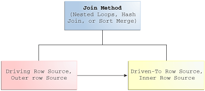

結合方法
結合方法は、2つの行ソースを結合するメカニズムです。
統計に従って、推定コストの最も低い方法がオプティマイザによって選択されます。図9-5に示すように、各結合方法には2つの子があります: 駆動(外部とも呼ばれる)行ソースおよび被駆動(内部とも呼ばれる)行ソースです。

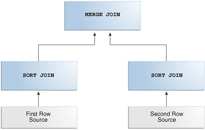

ソート/マージ結合
ソート/マージ結合は、ネステッド・ループ結合のバリエーションです。
結合内の2つのデータ・セットがソートされていない場合、データベースによりソートされます。これらはSORT JOIN操作です。1つ目のデータ・セットの各行ごとに、2つ目のデータ・セットが、前回の反復処理で得られた一致を基準とした開始位置からプローブされ、一致した行が結合されます。これはMERGE JOIN操作です。
オプティマイザがソート/マージ結合を考慮する場合
ハッシュ結合には、1つのハッシュ表とこの表の1回のプローブが必要ですが、ソート/マージ結合には2回のソートが必要です。
オプティマイザでは、次の条件に該当する場合に、大量のデータの結合にハッシュ結合よりソート/マージ結合が選択されます。
2つの表の結合条件が等価結合ではありません、つまり、非等価条件(
<、<=、>、>=など)が使用されます。ソート/マージと異なり、ハッシュ結合には等価条件が必要です。
他の操作でソートが必要なため、オプティマイザによってソート/マージを使用する方がコストが低いと判断されました。
索引が存在する場合は、1つ目のデータ・セットのソートが回避されます。ただし、2つ目のデータ・セットは索引に関係なく常にソートされます。
ソート/マージには、ハッシュ結合と同じくネステッド・ループ結合に勝る利点があります。行はSGAよりもPGAでアクセスされるため、データベース・バッファ・キャッシュでブロックのラッチと読取りを繰り返す必要性が回避されて、論理I/Oが低減されます。ソートはコストが高いため、一般に、ハッシュ結合はソート/マージ結合よりもパフォーマンスが優れています。ただし、ソート/マージ結合にはハッシュ結合より優れた次のような利点があります。
初期ソートの後、マージ・フェーズが最適化されて、出力行の生成速度が上がります。
ハッシュ表がメモリー内に完全に収まらない場合、ソート/マージはハッシュ結合よりもコスト効率が上がります。
ハッシュ結合においてメモリーが不十分な場合は、ハッシュ表ともう一方のデータ・セットがディスクにコピーされる必要があります。この場合は、ディスクから複数回の読取りが必要になることがあります。ソート/マージでは、メモリに2つのデータ・セットを保持できない場合に両方がディスクに書き込まれますが、各データ・セットが複数回読み取られることはありません。
ソート/マージ結合の仕組み
ネステッド・ループ結合と同様に、ソート/マージ結合では2つのデータ・セットが読み取られますが、ソートは、すでに行われていない場合に行われます。
1つ目のデータ・セットの各行ごとに、2つ目のデータ・セットの開始行が検索され、一致しない行が見つかるまで2つ目のデータ・セットが読み取られます。擬似コードでソート/マージの上位レベルのアルゴリズムを表すと、次のようになります。
READ data_set_1 SORT BY JOIN KEY TO temp_ds1
READ data_set_2 SORT BY JOIN KEY TO temp_ds2
READ ds1_row FROM temp_ds1
READ ds2_row FROM temp_ds2
WHILE NOT eof ON temp_ds1,temp_ds2
LOOP
    IF ( temp_ds1.key = temp_ds2.key ) OUTPUT JOIN ds1_row,ds2_row
    ELSIF ( temp_ds1.key <= temp_ds2.key ) READ ds1_row FROM temp_ds1
    ELSIF ( temp_ds1.key => temp_ds2.key ) READ ds2_row FROM temp_ds2
END LOOP

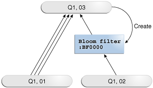

実行計画において、ブルーム・フィルタはOperation列のキーワードJOIN FILTERおよびName列の接頭辞:BFで示されます(次の計画のスニペットのステップ9に示されているとおりです)。
| Id  | Operation                 | Name     |    TQ  |IN-OUT| PQ Distrib |
|   9 |      JOIN FILTER CREATE   | :BF0000  |  Q1,03 | PCWP |            |計画のPredicate Information項において、文字列SYS_OP_BLOOM_FILTERで始まる関数を含むフィルタは、ブルーム・フィルタが使用されていることを示しています。

Predicate Information (identified by operation id):
   3 - access("S"."PROD_ID"="P"."PROD_ID")
   8 - access("S"."TIME_ID"="T"."TIME_ID")
  13 - filter("T"."FISCAL_WEEK_NUMBER"=18)
  18 - access(:Z>=:Z AND :Z<=:Z)
       filter(SYS_OP_BLOOM_FILTER(:BF0000,"S"."TIME_ID"))
シングル・サーバー・プロセスでtimes表がスキャンされ(ステップ13)、次にハイブリッド・ハッシュ分散方法を使用して、行がパラレル実行サーバーに送信されます(ステップ12)。セットQ1,03のプロセスによって、ブルーム・フィルタが作成されます(ステップ9)。セットQ1,02のプロセスによってsalesがパラレルでスキャンされ(ステップ18)、次にハイブリッド・ハッシュ分散によって行がセットQ1,03に送信される(ステップ15)前に、ブルーム・フィルタの使用によって行がsalesから破棄されます(ステップ16)。セットQ1,03のプロセスによって、times行がフィルタ処理済のsales行にハッシュ結合されます(ステップ8)。セットQ1,01のプロセスによってproductsがスキャンされた後(ステップ7)、行がQ1,03に送信されます(ステップ5)。最後にQ1,03のプロセスによって、products行が前回のハッシュ結合で生成された行に結合されます(ステップ3)。
次の図は、基本プロセスを示しています。

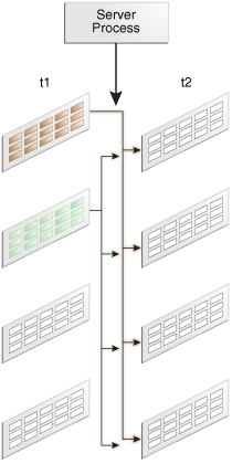

パーティション・ワイズ結合の仕組み
2つのパーティション化された表が、パーティション・ワイズ結合を使用することなくシリアル結合される場合は、シングル・サーバー・プロセスによって結合が実行されます。
次の図は、シングル・サーバー・プロセスによって表t1のすべてのパーティションが表t2のすべてのパーティションに結合されているため、結合はパーティション・ワイズではありません。

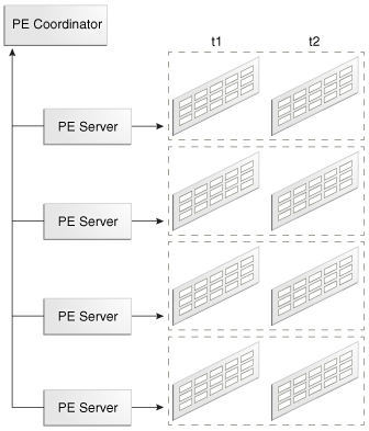

フル・パーティション・ワイズ結合の仕組み
データベースは、シリアルまたはパラレルにフル・パーティション・ワイズ結合を実行します。
次の図は、パラレルに実行されるフル・パーティション・ワイズ結合を示しています。この場合、並列度のグラニュルはパーティションです。各パラレル実行サーバーにおいて、パーティションが対になって結合されます。たとえば、1つ目のパラレル実行サーバーでは、t1の1つ目のパーティションがt2の1つ目のパーティションと結合されます。その結果が、パラレル実行コーディネータで組み合わされます。
フル・パーティション・ワイズ結合によって、パーティションをサブパーティションに結合することも可能です(各表で異なるパーティション化の方法が使用されている場合に有益です)。たとえば、customersはハッシュでパーティション化されていますが、salesは、レンジでパーティション化されているとします。salesをハッシュでサブパーティション化すると、customersのハッシュ・パーティションとsalesのハッシュ・サブパーティションとの間でフル・パーティション・ワイズ結合を実行できます。
次のスニペットのように、実行計画において結合前にパーティション操作が実行される場合は、フル・パーティション・ワイズ結合が実行されることを示唆しています。
| 8 | PX PARTITION HASH ALL| |* 9 | HASH JOIN |
関連項目:
『Oracle Database VLDBおよびパーティショニング・ガイド』には、パーティション・ワイズ結合の詳細な説明があり、いくつかの例が紹介されています。

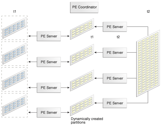

パーシャル・パーティション・ワイズ結合の仕組み
フル・パーティション・ワイズ結合と異なり、パーシャル・パーティション・ワイズ結合はパラレルで実行される必要があります。
次の図は、パーティション化されているt1とパーティション化されていないt2の間のパーシャル・パーティション・ワイズ結合を示しています。
t2はパーティション化されていないため、必要に応じ、パラレル実行サーバーのセットによって、t2からパーティションが生成される必要があります。次に、別のパラレル実行サーバーのセットによって、t1のパーティションが、動的に生成されるパーティションに結合されます。その結果が、パラレル実行コーディネータで組み合わされます。
次のスニペットのように、実行計画におけるPX SEND PARTITION (KEY)操作は、パーシャル・パーティション・ワイズ結合が実行されることを示唆しています。
|  11 |            PX SEND PARTITION (KEY)    |関連項目:
