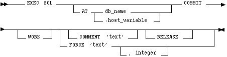

E.6.4 COMMITのキーワードとパラメータ
AT
COMMIT文の発行先のデータベースを指定します。次のいずれかを使用してデータベースを指定します。
db_nameは、
DECLARE DATABASE文で事前に宣言したデータベース識別子。 -
:host_variableは、値が事前に宣言したdb_nameであるホスト変数。
この句を省略した場合、Oracleではデフォルトのデータベースに文が発行されます。
標準SQLに準拠している場合にのみサポートされます。COMMIT文とCOMMIT WORK文は同じです。
カレント・トランザクションに対応付けるコメントを指定します。text'は、50文字以内の引用符付きリテラルで、トランザクションがインダウトになると、OracleではトランザクションIDとともにデータ・ディクショナリ・ビューDBA_2PC_PENDINGに格納されます。
RELEASE
リソースをすべて解放し、アプリケーションのOracleデータベースとの接続を切断します。
FORCE
インダウトの分散トランザクションを手動でコミットします。トランザクションは、ローカルまたはグローバル・トランザクションIDを格納する'text'によって識別されます。このトランザクションのIDを確認する場合は、データ・ディクショナリ・ビューDBA_2PC_PENDINGを問い合せます。また、オプションのintegerを使用してトランザクションにシステム変更番号(SCN)を明示的に割り当てることができます。整数を省略すると、トランザクションは現行のSCNを使用してコミットされます。
E.6.5 COMMITの使用上のノート
プログラムの最後のトランザクションは、COMMITまたはROLLBACKコマンドとRELEASEオプションを使用して、必ず明示的にコミットまたはロールバックしてください。プログラムが異常終了すると、Oracleによって変更は自動的にロールバックされます。
COMMITコマンドは、ホスト変数またはプログラムの制御の流れには影響を与えません。このコマンドの詳細は、トランザクションの定義および制御を参照してください。
この例では、埋込みSQL COMMITコマンドの使用方法を示しています。
EXEC SQL AT sales_db COMMIT RELEASE;

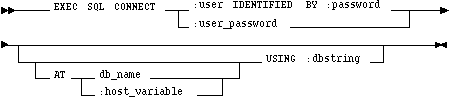

E.7 CONNECT(実行可能埋込みSQL拡張機能)
E.7.2 CONNECTの前提条件
指定するデータベースでのCREATE SESSIONシステム権限が必要です。
DBMS MACモードでOracleを使用している場合、オペレーティング・システム・ラベルが、作成ラベルおよびCREATE SESSIONシステム権限を付与されたラベルのどちらよりも上位である必要があります。また、オペレーティング・システム・ラベルは、オペレーティング・システムの同等ラベルDBHIGHとDBLOWの間に位置することも必要です。
Oracleをオペレーティング・システムMACモードで使用している場合、オペレーティング・システムのラベルは接続先のデータベースのラベルと一致する必要があります。
E.7.4 CONNECTのキーワードとパラメータ
:user :password
ユーザー名とパスワードを個別に指定します。
:user_password
スラッシュ(/)で区切られたOracleのユーザー名とパスワードを含む1つのホスト変数。
Oracleで使用しているオペレーティング・システムを介した接続を検証するには、:user_password値として「/」を指定します。
AT
接続先のデータベースを指定します。次のいずれかを使用してデータベースを指定します。
db_nameは、DECLARE DATABASE文で事前に宣言したデータベース識別子。
USING
デフォルト以外のデータベースへの接続に使用するSQL*Netデータベース指定文字列を指定します。この句を省略した場合は、デフォルトのデータベースに接続します。
E.7.5 CONNECTの使用上のノート
プログラムは複数の接続を持つことができますが、デフォルト・データベースには1度しか接続できません。このコマンドの詳細は、プログラム要件への対応を参照してください。
例
次の例では、CONNECTの使用方法を説明しています。
EXEC SQL CONNECT :username IDENTIFIED BY :password
さらにこの文を使用して、useridの値をusernameの値にしたり、AAAAA/BBBBBのようにpasswordを「/」で区切ったものを設定できます。
EXEC SQL CONNECT :userid

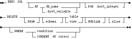

E.12 DELETE(実行可能埋込みSQL)
E.12.2 DELETEの前提条件
表から行を削除するには、表が自分のスキーマにあるか、または表に対するDELETE権限が必要です。
ビューの実表から行を削除するには、ビューが属するスキーマの所有者に、実表に対するDELETE権限が必要です。また、ビューが自分以外のスキーマにある場合は、そのビューに対するDELETE権限が必要です。
DELETE ANY TABLEシステム権限があれば、どの表またはビューの実表からでも行を削除できます。
OracleをDBMS MACモードで使用している場合は、DBMSラベルが表またはビューの作成ラベルより上位にあるか、次の条件の1つを満たしている必要があります。
表またはビューの作成ラベルがDBMSラベルより上位にある場合は、
READUPおよびWRITEUPシステム権限が必要です。 -
表またはビューの作成ラベルがDBMSラベルと同等でない場合は、
READUP、WRITEUPおよびWRITEDOWNシステム権限が必要です。
さらに、各表を削除するには、DBMSラベルがその行のラベルと一致するか、次の条件の1つを満たす必要があります。
行のラベルがDBMSラベルより上位にある場合は、
行ラベルがDBMSラベルより下位にある場合は、
WRITEDOWNシステム権限が必要です。 -
行ラベルがDBMSラベルと同等でない場合は、
E.12.4 DELETEのキーワードとパラメータ
AT
DELETE文の発行先のデータベースを指定します。次のいずれかを使用してデータベースを指定します。
この句を省略した場合、DELETE文はデフォルトのデータベースに対して発行されます。
FOR :host_integer
WHERE句に配列ホスト変数が含まれる場合に、文を実行する回数を制限します。この句を省略した場合、Oracleは最小の配列の各コンポーネントにつき1回ずつ文が実行されます。
schema
表またはビューを含むスキーマ。schemaを省略した場合、Oracleは表またはビューがユーザーのスキーマ内にあるとみなします。
table view
行を削除する表の名前。viewを指定すると、Oracleはビューの実表から行を削除します。
dblink
表またはビューがあるリモート・データベースへのデータベース・リンクの完全または部分的な名前。Oracleを分散オプションで使用している場合にのみ、リモートの表またはビューから行を削除できます。
dblinkを省略した場合、Oracleは表またはビューがローカル・データベースにあるとみなします。
alias
表に割り当てられた別名。別名は一般に、相関問合せのあるDELETE文で使用されます。
WHERE
削除する行を指定します。
conditionは、条件を満たす行のみを削除します。この条件には、ホスト変数およびオプションのインジケータ変数を含めることができます。
CURRENT OFは、cursorによって最後にフェッチされた行のみを削除します。cursorは、FOR UPDATE句により具体的に1つの表のみがロックされていないかぎり、結合を実行するSELECT文に関連付けることはできません。
この句を完全に省略した場合、Oracleは表またはビューからすべての行を削除します。
E.12.5 DELETEの使用上のノート
WHERE句のホスト変数は、すべてがスカラーか、あるいはすべてが配列であることが必要です。変数がスカラーの場合、OracleではDELETE文が1回しか実行されません。変数が配列の場合、Oracleは配列のコンポーネント・セットごとに1回ずつこの文を実行します。1回の実行で0行、1行または複数行を削除できます。
WHERE句の配列ホスト変数は、サイズが異なっていてもかまいません。この場合、Oracleが文を実行する回数は、次のうちの小さい方の値によって決定します。
最小の配列のサイズ
オプションの
FOR句の:host_integerの値
この条件を満たす行がない場合、行は削除されず、SQLCODEはNOT_FOUND条件を戻します。
削除された行の累積数はSQLCAを介して戻されます。WHERE句に配列ホスト変数が指定されていると、DELETE文によって処理された配列のすべてのコンポーネントについて削除された行の合計数がこの値に反映されます。
条件を満たす行がない場合、OracleからはSQLCAのSQLCODEを介してエラーが戻されます。WHERE句を省略した場合、OracleによりSQLCAのSQLWARNの第5コンポーネントに警告フラグが設定されます。このコマンドおよびSQLCAの詳細は、エラーの処理および診断を参照してください。
DELETE文ではコメントを使用して、指示、すなわちヒントをOracleオプティマイザに渡すことができます。オプティマイザでは、このヒントを使用して文の実行計画が選択されます。
E.12.6 DELETEの例
この例では、Pro*C/C++埋込みSQLプログラム内でのDELETE文の使用方法を示しています。
EXEC SQL DELETE FROM emp WHERE deptno = :deptno AND job = :job; ... EXEC SQL DECLARE emp_cursor CURSOR FOR SELECT empno, comm FROM emp; EXEC SQL OPEN emp_cursor; EXEC SQL FETCH c1 INTO :emp_number, :commission; EXEC SQL DELETE FROM emp WHERE CURRENT OF emp_cursor;

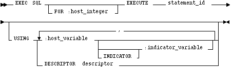

E.15 EXECUTE (実行可能埋込みSQL)
E.15.4 EXECUTEのキーワードとパラメータ
FOR :host_integer
USING句に配列ホスト変数が含まれる場合に、文を実行する回数を制限します。この句を省略した場合、Oracleでは最小の配列のコンポーネントごとに文が1回ずつ実行されます。
statement_id
実行するSQL文またはPL/SQLブロックに関連付けられるプリコンパイラ識別子。プリコンパイラ識別子を文またはPL/SQLブロックに関連付けるには、埋込みSQL PREPAREコマンドを使用します。
オプションのインジケータ変数を使用して、Oracleで実行する文に入力変数として代入するホスト変数のリストを指定します。ホスト変数およびインジケータ変数は、すべてがスカラーであるか、あるいはすべてが配列であることが必要です。
E.15.6 EXECUTEの例
この例では、Pro*C/C++埋込みSQLプログラムでのEXECUTE文の使用方法を示しています。
EXEC SQL PREPARE my_statement FROM :my_string; EXEC SQL EXECUTE my_statement USING :my_var;

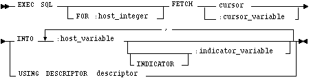

E.17 FETCH (実行可能埋込みSQL)
E.17.4 FETCHのキーワードおよびパラメータ
FOR :host_integer
配列ホスト変数を使用している場合、フェッチする行数を制限します。この句を省略した場合、Oracleは最小の配列を満たすのに十分な数の行をフェッチします。
cursor
DECLARE CURSOR文を使用して宣言したカーソル。FETCH文は、カーソルに関連付けられた問合せにより選択された行のうち1行を戻します。
:cursor_variable
ALLOCATE文を使用して割り当てたカーソル変数。FETCH文は、カーソル変数に関連付けられた問合せにより選択された行のうちの1行を戻します。
フェッチしたデータを格納するホスト変数およびオプションのインジケータ変数のリストを指定します。これらのホスト変数および標識変数は、プログラム内で宣言されている必要があります。
USING
DESCRIBE文で事前に参照している記述子を指定します。この句は、動的埋込みSQL方法4以外では使用しないでください。また、カーソル変数を使用しているときも、USING句は適用されません。
E.17.5 FETCHの使用上のノート
FETCH文は、アクティブ・セットの行を読み取り、結果が含まれる出力変数の名前を付けます。対応付けられたホスト変数がNULLの場合、インディケータ変数の値は-1に設定されます。最初のカーソルのFETCH文は、必要に応じて、アクティブ・セットの行のソートも行います。
フェッチする行数は、出力ホスト変数のサイズおよびFOR句で指定した値で指定します。データを取得するホスト変数は、すべてがスカラーか、あるいはすべてが配列であることが必要です。スカラーの場合は、Oracleは1行のみフェッチします。配列の場合、Oracleは配列を満たすのに十分な数の行をフェッチします。
配列ホスト変数は、サイズが異なってもかまいません。この場合、Oracleがフェッチする行数は、次の値のうち小さい方です。
最小の配列のサイズ
オプションの
フェッチする行数は、実際に問合せを満たす行数によってさらに限定できます。
FETCH文が、問合せで戻された行すべてを取得しなかった場合、カーソルは戻された次の行に配置されます。問合せで戻された最後の行を取得すると、次のFETCH文を実行すると、SQLCAのSQLCODE要素にエラー・コードが戻されることになります。
FETCHコマンドにはAT句がないので注意してください。カーソルでアクセスするデータベースは、DECLARE CURSOR文で指定する必要があります。
FETCH文では、アクティブ・セット内で進めるのは前方向のみです。すでにフェッチした行に戻る場合は、カーソルを再オープンして各行を順番に取り出す必要があります。アクティブ・セットを変更するには、新しい値をカーソルの問合せの入力ホスト変数に割り当て、カーソルを再オープンします。

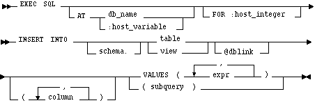

E.18 INSERT(実行可能埋込みSQL)
E.18.2 INSERTの前提条件
表に行を挿入するには、表が自分のスキーマにあるか、または表に対するINSERT権限が必要です。
ビューの実表に行を挿入するには、ビューが属するスキーマの所有者に、実表に対するINSERT権限が必要です。また、ビューが自分以外のスキーマにある場合は、そのビューに対するINSERT権限が必要です。
INSERT ANY TABLEシステム権限があれば、どの表またはビューの実表にも行を挿入できます。
OracleをDBMS MACモードで使用している場合は、DBMSラベルが表またはビューの作成ラベルと一致する必要があります。
表またはビューの作成ラベルがDBMSラベルより下位にある場合は、
E.18.4 INSERTのキーワードとパラメータ
AT
INSERT文を実行するデータベースを指定します。次のいずれかを使用してデータベースを指定します。
この句を省略した場合、INSERT文はデフォルトのデータベースで実行されます。
FOR :host_integer
VALUES句に配列ホスト変数が含まれる場合に、文を実行する回数を制限します。この句を省略した場合、Oracleは最小の配列の各コンポーネントにつき1回ずつ文が実行されます。
schema
table view
行を挿入する表の名前。viewを指定する場合、Oracleはビューの実表に行を挿入します。
dblink
表またはビューがあるリモート・データベースへのデータベース・リンクの完全または部分的な名前。Oracleを分散オプションで使用している場合にのみ、リモートの表またはビューに行を挿入できます。
dblinkを省略した場合、Oracleでは表またはビューがローカル・データベースにあるとみなされます。
column
表またはビューの列。挿入した行では、このリストの各列にVALUES句または問合せから値が割り当てられます。
このリストから表の列を削除する場合、挿入された行の列値は、表の作成時に指定した列のデフォルト値となります。列のリストを完全に省略した場合は、VALUES句または問合せで表のすべての列に値を指定する必要があります。
VALUES
表またはビューに挿入する値の表を指定します。ホスト変数には、オプションのインディケータ変数と合せて式も使用できます。VALUES句では、列リストの列ごとに式を指定する必要があります。
subquery
表に挿入される行を戻す副問合せ。この副問合せの選択リストの列数は、INSERT文の列リストの列数と同じであることが必要です。
E.18.5 INSERTの使用上のノート
WHERE句のホスト変数は、すべてがスカラーか、あるいはすべてが配列であることが必要です。変数がスカラーの場合、OracleではINSERT文が1回しか実行されません。変数が配列の場合は、配列のコンポーネントのセットごとにINSERT文が1回実行され、1行ずつ挿入されます。
最小の配列のサイズ
オプションのFOR句の:host_integerの値。
このコマンドの詳細は、埋込みSQLの使用方法を参照してください。
E.18.6 INSERTの例I
この例では、埋込みSQL INSERTコマンドの使用方法を示しています。
EXEC SQL INSERT INTO emp (ename, empno, sal) VALUES (:ename, :empno, :sal);
E.18.7 INSERTの例II
この例では、副問合せを使用した埋込みSQL INSERTコマンドを示しています。
EXEC SQL INSERT INTO new_emp (ename, empno, sal) SELECT ename, empno, sal FROM emp WHERE deptno = :deptno;

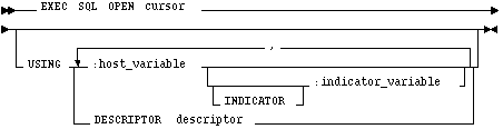

E.19 OPEN (実行可能埋込みSQL)
E.19.5 OPENの使用上のノート
OPENコマンドは、行のアクティブ・セットを定義し、アクティブ・セットの最初の行の直前でカーソルを初期化します。OPEN時のホスト変数の値が文に代入されます。このコマンドは、実際には行を取り出しません。行はFETCHコマンドを使用して取り出されます。
カーソルと一度オープンすると、その入力変数はカーソルを再オープンするまで再検査されません。入力ホスト変数およびアクティブ・セットを変更するには、カーソルを再オープンする必要があります。
プログラム内のすべてのカーソルは、プログラムを開始するとき、またはCLOSEコマンドを使用して明示的にクローズした後はクローズ状態です。
カーソルは事前にクローズしなくても、再オープンできます。このコマンドの詳細は、埋込みSQLの使用方法を参照してください。

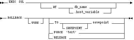

E.21 ROLLBACK (実行可能埋込みSQL)
E.21.2 ROLLBACKの前提条件
現行のトランザクションをロールバックする場合、権限は不要です。
自分でコミットしたインダウトの分散トランザクションを手動でロールバックするには、FORCE TRANSACTIONシステム権限が必要です。他のユーザーがコミットしたインダウトの分散トランザクションを手動でロールバックするには、FORCE ANY TRANSACTIONシステム権限が必要です。
E.21.4 ROLLBACKのキーワードおよびパラメータ
WORK
オプションで、ANSIとの互換性のために用意されています。
TO
指定したセーブポイントまで現行のトランザクションをロールバックします。この句を省略した場合、ROLLBACK文はトランザクション全体をロールバックします。
FORCE
インダウトの分散トランザクションを手動でロールバックします。ローカルまたはグローバル・トランザクションIDを格納するtextによりトランザクションを指定します。このトランザクションのIDを確認する場合は、データ・ディクショナリ・ビューDBA_2PC_PENDINGを問い合せます。
ROLLBACK文でのFORCE句の使用は、PL/SQLではサポートされていません。
RELEASE
すべてのリソースを解放し、アプリケーションのOracleサーバーとの接続を切断します。RELEASE句は、SAVEPOINT句およびFORCE句とは併用できません。
E.21.5 ROLLBACKの使用上のノート
トランザクション(または論理作業単位)は、Oracleが1つの単位として扱う一連のSQL文です。トランザクションは、COMMIT、ROLLBACKまたはデータベースへの接続の後の最初の実行SQL文から始まります。トランザクションは、COMMIT文、ROLLBACK文またはデータベースとの接続を切断(意図的または不用意な切断)により終了します。Oracleでは、データ定義言語文の処理前および処理後に暗黒的COMMIT文が発行されます。
TO SAVEPOINT句を指定せずにROLLBACKコマンドを使用すると、次の処理が実行されます。
トランザクションを終了します。
カレント・トランザクションの変更内容がすべて取り消されます。
トランザクションのセーブポイントがすべて消去されます。
トランザクションのロックを解除します。
TO SAVEPOINT句を指定してROLLBACKコマンドを使用すると、次の処理が実行されます。
トランザクションのセーブポイント後の部分のみロールバックされます。
指定したセーブポイントの後に作成したセーブポイントをすべて消去します。指定したセーブポイントは保持されるため、そのセーブポイントまで複数回ロールバックできます。指定したセーブポイントより前に作成されたセーブポイントも残ります。
指定したセーブポイント後に取得した表および行のロックがすべて解除されます。セーブポイント後にロックされた行へのアクセスを要求した他のトランザクションは、コミットまたはロールバックされるまで待機する必要があります。行を要求していない他のトランザクションは、すぐに行の要求およびアクセスができます。
アプリケーション・プログラムでは、COMMITまたはROLLBACK文のいずれかを使用してトランザクションを明示的に終了することをお薦めします。トランザクションを明示的にコミットしなかった場合にプログラムが異常終了すると、Oracleはコミットされていない最後のトランザクションをロールバックします。
E.21.8 ROLLBACKの分散トランザクション
Oracleで分散オプションを使用すると、分散トランザクション、または複数のデータベースでデータを変更するトランザクションを実行できます。分散トランザクションをコミットまたはロールバックするには、他のトランザクションの場合と同様に、COMMIT文またはROLLBACK文を発行すれば済みます。
分散トランザクションのコミット・プロセス中にネットワーク障害が発生すると、トランザクションの状態が不明、つまりインダウトになる可能性があります。そのトランザクションに関連する他のデータベースの管理者に問い合せて、ローカル・データベースのトランザクションを手動でコミットするか、ロールバックするかを決定できます。ローカル・データベースのトランザクションは、FORCE句を指定したROLLBACK文を発行すれば、手動でロールバックできます。
インダウトのトランザクションを手動でセーブポイントまでロールバックすることはできません。
FORCE句を指定したROLLBACK文でロールバックできるのは、指定したトランザクションのみです。この文は、現行のトランザクションには影響しません。

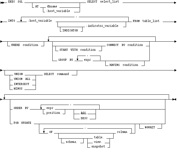

E.23 SELECT (実行可能埋込みSQL)
E.23.2 SELECTの前提条件
表またはスナップショットからデータを選択するには、表またはスナップショットが自分のスキーマにあるか、またはその表あるいはスナップショットに対するREADまたはSELECT権限が必要です。
ビューの実表から行を選択するには、ビューが属するスキーマの所有者に、実表に対するREADまたはSELECT権限が必要です。また、ビューが自分以外のスキーマにある場合は、そのビューに対するREADまたはSELECT権限が必要です。
READ ANY TABLEまたはSELECT ANY TABLEシステム権限を使用すると、すべての表、スナップショットまたはビューの実表からデータを選択できます。
OracleをDBMS MACモードで使用している場合は、DBMSラベルが問合せ先の各表、ビューまたはスナップショットの作成ラベルより上位にあるか、READUPシステム権限が必要です。
READ権限は、SELECT ... FOR UPDATE操作には使用できません。
E.23.4 SELECTのキーワードとパラメータ
AT
SELECT文の発行先のデータベースを指定します。次のいずれかを使用してデータベースを指定します。
この句を省略した場合、SELECT文はデフォルトのデータベースに対して発行されます。
select_list
非埋込みSELECTコマンドと同じですが、リテラルのかわりにホスト変数を使用できます。
SELECT文が戻すデータを受け取る出力ホスト変数とオプションのインディケータ変数を指定します。これらの変数は、すべてスカラーか、すべて配列である必要があります。ただし、配列は同じサイズでなくてもかまいません。
WHERE
戻される行を、条件がTRUEの行のみに制限します。conditionには、ホスト変数を使用できますが、インジケータ変数は使用できません。これらのホスト変数は、スカラーと配列のどちらでもかまいません。
その他のキーワードおよびパラメータはすべて、非埋込みSQL SELECTコマンドと同じです。

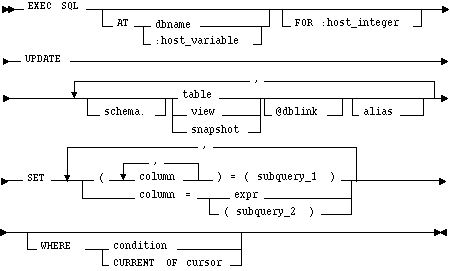

E.24 UPDATE (実行可能埋込みSQL)
E.24.2 UPDATEの前提条件
表またはスナップショットの値を更新するには、表が自分のスキーマにあるか、または表に対するUPDATE権限が必要です。
ビューの実表の値を更新するには、ビューが属するスキーマの所有者に、実表に対するUPDATE権限が必要です。また、ビューが自分以外のスキーマにある場合は、そのビューに対するUPDATE権限が必要です。
UPDATE ANY TABLEシステム権限があれば、どの表またはビューの実表でも値を更新できます。
READUPおよびWRITEUPシステム権限が必要です -
E.24.4 UPDATEのキーワードとパラメータ
AT
UPDATE文の発行先のデータベースを指定します。次のいずれかを使用してデータベースを指定します。
この句を省略した場合、UPDATE文はデフォルトのデータベースに対して発行されます。
FOR :host_integer
SET句およびWHERE句に配列ホスト変数が含まれる場合に、UPDATE文を実行する回数を制限します。この句を省略した場合、Oracleは最小の配列の各コンポーネントにつき1回ずつ文が実行されます。
schema
table view
更新する表の名前。viewを指定する場合、Oracleではビューのベース表を更新します。
dblink
表またはビューがあるリモート・データベースへのデータベース・リンクの完全または部分的な名前。Oracleを分散オプションで使用している場合にのみ、リモートの表またはビューを更新するためにデータベース・リンクを使用できます。
alias
文の他の場所にある表、ビューまたは副問合せを参照するために使用する名前。
column
表またはビューで更新する列の名前。SET句から表の列を省略すると、その列値は変更されないままです。
expr
対応する列に割り当てられた新しい値。この式には、ホスト変数およびオプションの標識変数を含めることができます。
subquery_1
対応する列に割り当てられた新しい値を戻す副問合せ。
subquery_2
WHERE
表またはビューで更新する行を指定します。
conditionは、条件を満たす行のみを更新します。この条件には、ホスト変数およびオプションのインジケータ変数を含めることができます。
CURRENT OFは、cursorによって最後にフェッチされた行のみを更新します。cursorは、FOR UPDATE句により明示的に1つの表のみがロックされていないかぎり、結合を実行するSELECT文に関連付けることはできません。
この句を完全に省略した場合、Oracleは表またはビューのすべての行を更新します。
E.24.5 UPDATEの使用上のノート
SET句およびWHERE句のホスト変数は、すべてがスカラーか、あるいはすべてが配列であることが必要です。変数がスカラーの場合、OracleではUPDATE文が1回しか実行されません。変数が配列の場合、Oracleは配列のコンポーネント・セットごとに1回ずつこの文を実行します。1回の実行で、0行または1行、複数行を更新できます。
配列ホスト変数は、サイズが異なってもかまいません。この場合、Oracleが文を実行する回数は、次のうちの小さい方の値によって決定します。
最小の配列のサイズ
オプションの
更新された行の累計数は、SQLCAのSQLERRDコンポーネントの第3要素を介して戻されます。入力ホスト変数として配列を使用した場合、この数値はUPDATE文で処理された配列のすべてのコンポーネントにおよぶ更新数の合計を示します。条件を満たす行がない場合、行は更新されず、OracleからはSQLCAのSQLCODE要素を使用してエラー・メッセージが戻されます。WHERE句を省略した場合、すべての行が更新され、OracleではSQLCAのSQLWARN要素の第5コンポーネントに警告フラグが設定されます。
UPDATE文ではコメントを使用して、指示、すなわちヒントをOracleオプティマイザに渡すことができます。オプティマイザでは、このヒントを使用して文の実行計画が選択されます。
このコマンドの詳細は、埋込みSQLの使用方法およびトランザクションの定義および制御を参照してください。
