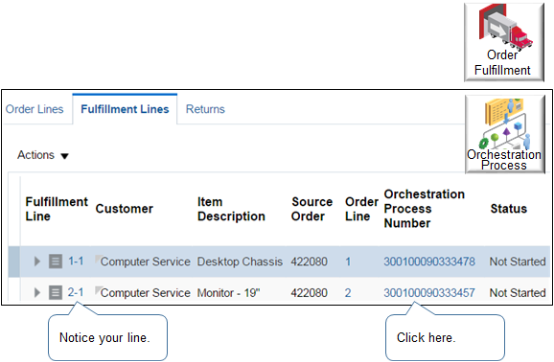

  1. 「オーダー管理」作業領域に移動し、「タスク」→「オーダーの管理」をクリックして、販売オーダーを検索します。
  2. 「オーダーの管理」ページの「オーダー」列で、オーダー番号をクリックします。
  3. 「オーダー」ページで、「履行ビューに切替」をクリックします。
    履行ビューを使用して、オーダー履行をモニターして管理します。 販売オーダーを履行するためにオーダー管理で追加された履行明細やオーケストレーション・プロセスなど、オーダー変換の結果が表示されます。
  4. 「履行明細」タブでは、作成したオーダー明細ごとに別の履行明細がオーダー管理によって追加され、各履行明細にはオーダー・ステータスおよびオーケストレーション・プロセスに関する詳細が含まれていることに注意してください。
    作成したオーダー明細ごとの別の履行明細、各履行明細にはオーダー・ステータスおよびオーケストレーション・プロセスに関する情報が含まれる
    詳細は、オーダー管理でのソース・オーダーから販売オーダーへの変換方法を参照してください。
  5. オーケストレーション・プロセス番号(例: 300100090333478)をクリックします。

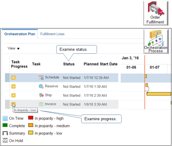

  6. 「オーケストレーション・プラン」タブで、この履行明細を履行するためにオーケストレーション・プロセスでスケジュールされた履行タスク、および各履行タスクの現在のステータスを確認します。
    各履行タスクの危険が「低」の例を示します。
    各履行タスクの危険が「低」の例
    ノート
    • 開始されたタスクはありません。
    • オーケストレーション・プロセスでは、計画開始日が発生していない、最早許容出荷日が将来発生しすぎている、その他の販売オーダーの優先度が高くなるなど、様々な理由で履行タスクが開始されない場合があります。
    • 詳細は、問題の修正およびパフォーマンスの向上を参照してください。

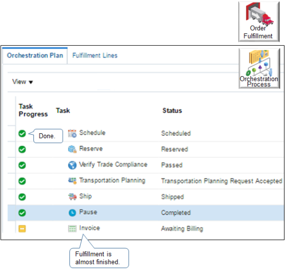

ここに示すオーケストレーション・プランの例は、請求書履行タスクに至るまでの販売オーダーのすべての履行タスクを完了し、現在は、販売オーダーを精算するための請求を待機している状態です。
オーケストレーション・プランの例
チェック・マークは、履行タスクが完了したことを示します。 作成したオーケストレーション・プランは、オーダー管理者が「オーダー管理」をどのように設定したかに応じて、履行タスクとタスク・ステータスの表示が異なることがあります。
このオーケストレーション・プランの例には、これらの履行タスクが含まれています。
履行タスク
説明
スケジュール
オーダー納期処理にスケジューリング要求を送ります。
これは、たとえば販売オーダーのスケジュール作成、販売オーダーのスケジュール解除、または品目の有効数量確認のために行います。
予約
在庫履行システムに予約要求を送ります。 予約は、販売オーダーに対する供給品を確保して、他の販売オーダーやシステムがその供給品を使用できないようにします。
取引コンプライアンスの確認
取引コンプライアンス・スクリーニングを実行します。 担当のオーダー・マネージャは、オーダー履行時に、取引コンプライアンスを目的として各販売オーダーのスクリーニングを行うために、「オーダー管理」を管理します。
詳細は、取引コンプライアンス・スクリーニングを必要とする販売オーダーの管理を参照してください。
輸送プランニング
販売オーダーに関する輸送を計画するため、Transportation Managementに要求を送ります。
出荷
出荷要求を作成する履行システムに要求を送ります。 出荷システムは、出荷確認前の時点を含め、ステータスが更新されると、常にOrder Managementに履行明細を送ります。
たとえば、「履行明細」タブに表示される属性に関する更新の詳細を送ります。
  • 予定出荷日
  • 予定到着日
  • 実績出荷日
  • 実績搬送日
一時停止
出荷搬送確認を一時的に停止します。 一時停止タスクはオーケストレーション・プロセスの実行を一時的に停止することができるので、履行の条件が満たされるまで待機できます。
請求書
請求システムに要求を送り、受け取った応答を解釈します。
