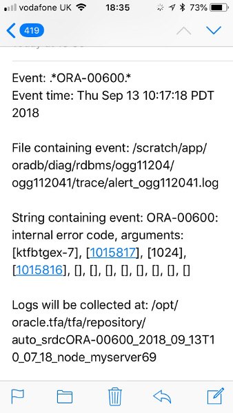

4.1.4.3 特定のイベントに対する自動診断収集の一時制限
tfactl blackoutコマンドを使用して、自動診断収集を抑止します。
ターゲットにブラックアウトを設定した場合、Oracle Trace File Analyzerがスキャン中にそのターゲットのアラート・ログでイベントを検出すると、自動診断収集を停止します。
また、自動診断収集を詳細なレベルで制限することもできます(ORA-00600や、特定の引数を持つORA-00600のみなど)。
tfactl blackout add -targettype database -target mydb -event "ORA-00600"
イベントORA-00600は、targettype : database、target : mydbでWed Feb 20 00:20:34 PST 2019までブラックアウトされます
まだ存在しないリソースをブラックアウトすることもできます。たとえば、データベースを作成する際に、プロビジョニングが完了するまでステータスを考慮しない場合は、次のようにします。
  1. 作成しようとしているデータベースをブラックアウトします
  2. データベースを作成します
  3. ブラックアウトを削除します

  4. tfactl sendmail email_addressを使用してテスト電子メールを送信し、SMTP構成を検証します。
    重大なエラーが発生したことをOracle Trace File Analyzerが検出した場合は、次のように電子メール通知が送信されます。
    図4-1 電子メール通知
    図4-1の説明が続きます。
    「図4-1 電子メール通知」の説明
  5. 通知電子メールを受信したら、次を実行します。
    1. 根本原因を特定するには、参照先の収集の詳細を調べます。
    2. 問題を修正できる場合は、問題の根本原因を解決します。
    3. 問題の根本原因がわからない場合は、Oracleサポートに対するSRを登録し、収集の詳細をアップロードします。
