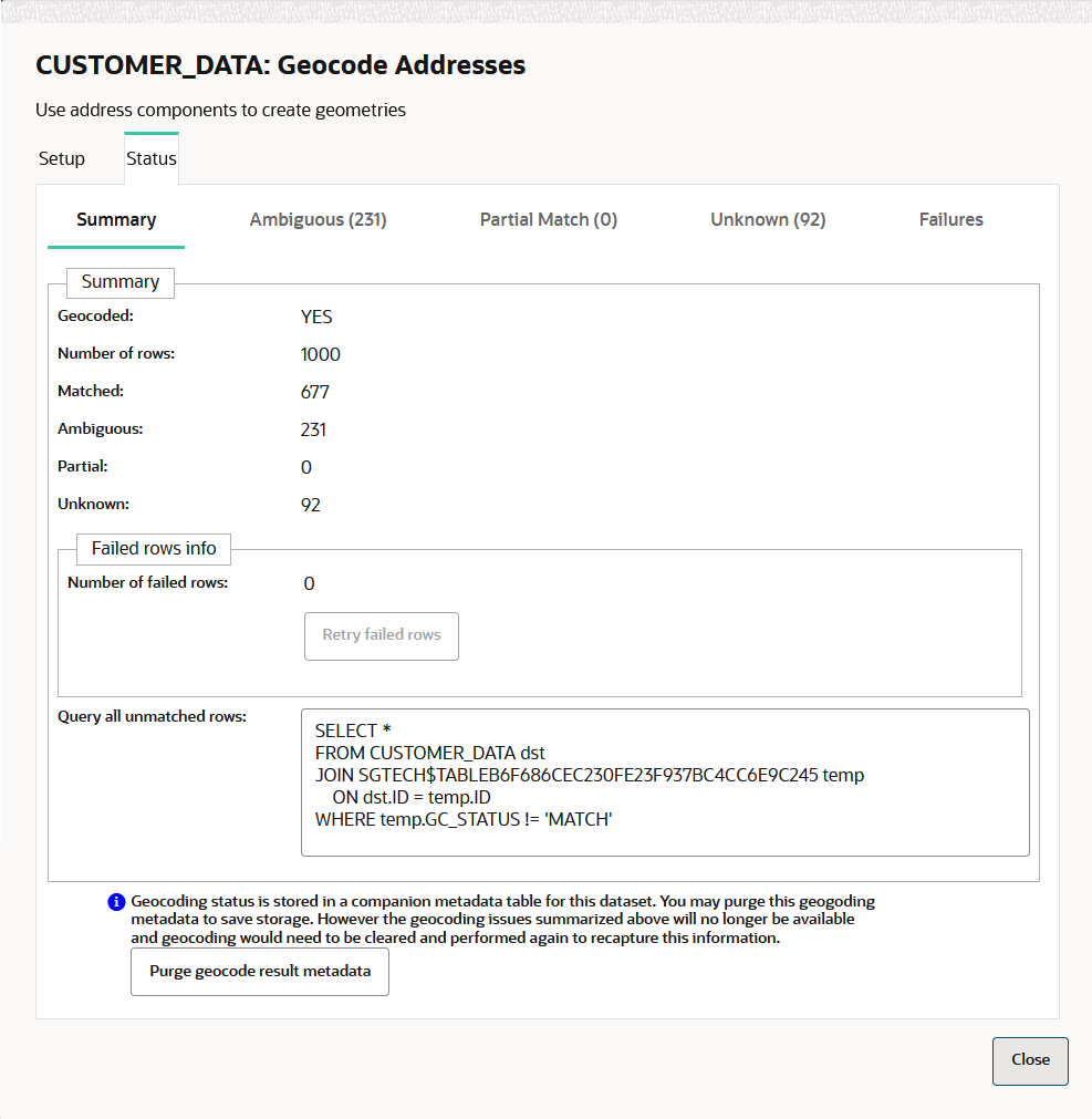

    • ジオコーディング・プロセスの最後に、次のように「ステータス」タブで結果を確認できます。
      図3-22 ジオコーディングのステータス
      図3-22の説明が続きます
      「図3-22 ジオコーディングのステータス」の説明
    • ジオコーディング・ジョブが正常に完了したら、データセット・プロパティおよび入力ソース・データベース表の緯度列と経度列、およびデータ型SDO_GEOMETRYのGC_GEOMETRY列を表示して、ジオコーディングが適用されていることを確認できます。
