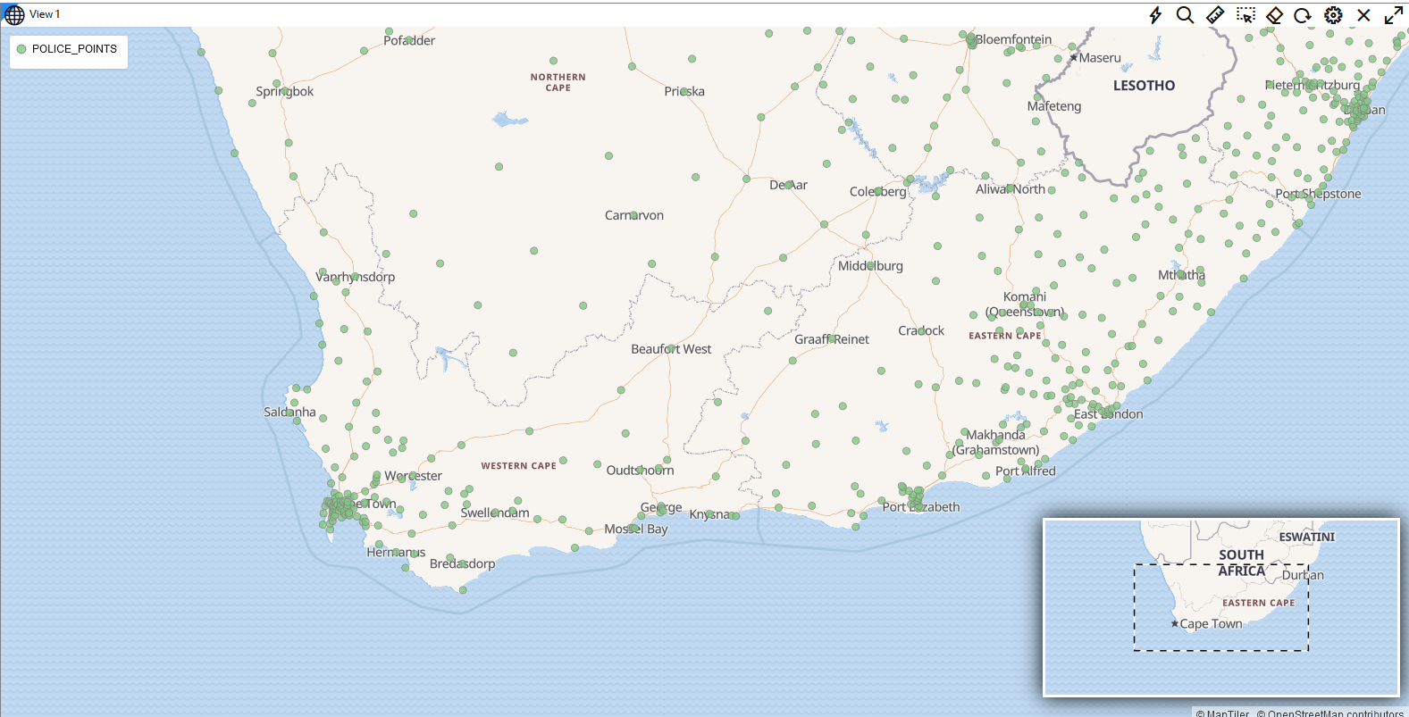

    マップ・レイヤーには、ビジュアライゼーションのデータ点が表示されます。
    図4-3 マップ・ビジュアライゼーション
    図4-3の説明が続きます
    「図4-3 マップ・ビジュアライゼーション」の説明
  5. 必要に応じて、マップ・ツールバーの「設定」をクリックし、「ビジュアライゼーション設定」ダイアログで「ミニマップの表示」を有効にできます。
    前述の図に示すように、メインマップの概要を示すインセット・マップが表示されます。

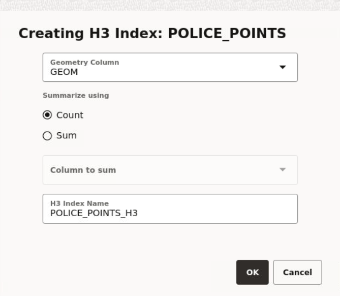

    次のように、H3索引の作成ダイアログが開きます。
    図4-5 H3集計データセットの作成
    図4-5の説明が続きます
    「図4-5 H3集計データセットの作成」の説明
  4. H3集計用のジオメトリ列を選択します。
  5. 次を使用して集計オプションをクリックします。
    集計の値は、次のとおりです。
    • カウント: 各六角形のデータ点の数をバケット化します
    • 合計: 特定の六角形内にあるすべての点について、データ・セットの特定の列の値を合計します
  6. データセットの集計に「合計」を選択した場合は、合計する列を選択します。そのようなリポジトリがない場合は、このステップをスキップできます。
  7. 必要に応じて、H3索引名を変更します。
  8. 「OK」をクリックします。
    H3集計データセットが作成され、「データセット」ページに新しい行として追加されます。

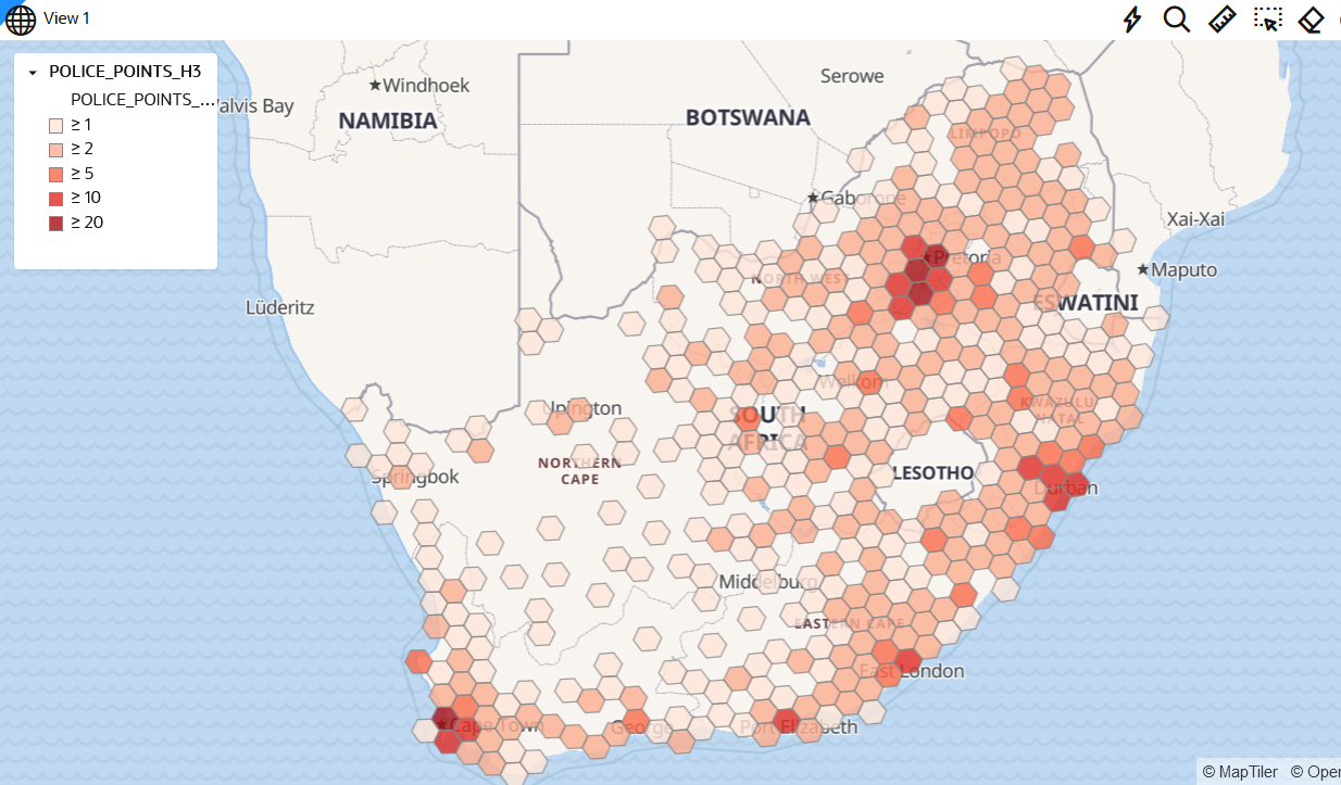

    次のように、データ点の六角形ビニングを示すレイヤーがマップ上に表示されます。
    図4-6 六角形ビニングを使用したマップ・データ・ビジュアライゼーション
    図4-6の説明が続きます
    「図4-6 六角形ビニングを使用したマップ・データ・ビジュアライゼーション」の説明
    H3マップ・レイヤーにスタイルを適用する方法の詳細は、H3集計によるマップへのデータ駆動スタイルの適用を参照してください。

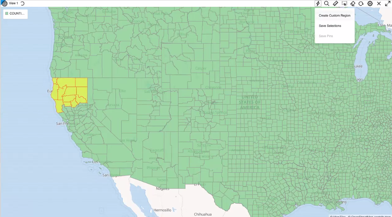

    1. マップ・ツール・バーの多角形選択ツールを使用して、集計用のリージョンを選択します。
      図4-7 カスタム・マップ形状の作成
      図4-7の説明が続きます。
      「図4-7 カスタム・マップ形状の作成」の説明
      ヒント:
      あるいは、Windowsシステムではキーボードのショートカット[Ctrl] + クリックを使用して複数の多角形を選択することもできます。

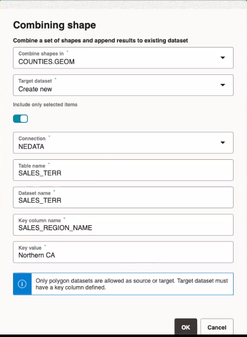

    2. マップ・ツールバーのcustom_region_icon (「アクション」アイコン)をクリックし、「カスタム・リージョンの作成」を選択します。
      次のように、「形状の組合せ」ダイアログが開きます:
      図4-8 カスタム・リージョンの作成
      図4-8の説明が続きます。
      「図4-8 カスタム・リージョンの作成」の説明
    3. 「次の形状の組合せ」ドロップダウン・リストからソース・データセットを選択します。
    4. 「ターゲット・データセット」で、次の目的のオプションのいずれかを選択します:
      • 新規作成: 新しいターゲット・データセットを作成するには:
        1. 新しいターゲット・データセットについて、「接続」、「表名」および「データセット名」の詳細を入力します。
        2. カスタム・マップ・リージョンを一意に識別する「キー列名」および「キー値」を入力します。
      • 既存への追加: カスタム多角形形状を既存のターゲット・データセットに追加するには:
        1. 「結果をデータセットに追加します」ドロップダウン・リストから既存のターゲット・データセットを選択します。
        2. 「新規形状属性の入力」をクリックし、ターゲット・データセットの「キー列名」に一意キー値を入力します。
    5. 必要に応じて、「選択したアイテムのみ含めます」トグル・ボタンをオンまたはオフに切り替えます:
      注意:
      「選択した項目のみを含める」をオフにした場合、ソース・データセット全体を1つのリージョンに集計できます。この場合、プロセスはソース・データセット内の機能の数に応じて長時間実行されることがあります。そのため、このオプションは必要な場合にのみ使用してください。
    6. 「OK」をクリックしてカスタム・マップ・リージョンを作成します。

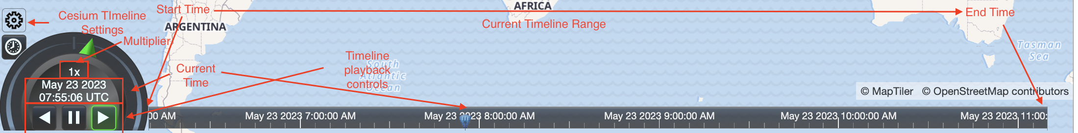

Spatial Studioのリリース23.2以降には、新しいスタンドアロンのCesiumタイムライン・ウィジェットが用意されています。
Spatial StudioのCesiumタイムライン・ウィジェットには、次の機能があります:
  • データセットのフィルタリング。
  • あらゆる種類の時空間データ(ライブ、履歴、移動オブジェクトなど)を制御するハブとして機能します。
    唯一の例外は、GeoJSON URLベースのデータセットです。こうしたデータセットはCesiumタイムラインに対応していません。外部URLには時間値に対応するGeoJSONを提供する機能がないことがあり、そのかわりに新しい値を提供するためにx秒ごとに単にリフレッシュされるためです。
  • 異なるデータセット・タイプの複数のレイヤーを一度に追加して、必要に応じて時間同期できるスケーラブルなソリューションを提供します。
次の図は、Spatial Studioのマップ・ビジュアライゼーションでのCesiumタイムライン・ウィジェットを示しています。
図4-10 Cesiumタイムライン・ウィジェット
図4-10の説明が続きます
「図4-10 Cesiumタイムライン・ウィジェット」の説明
Cesiumタイムラインの主な概念は次のとおりです:
  • Cesiumタイムラインのモード: タイムラインは、2つの動作モードをサポートします。ライブ・データセットに対応するレイヤーが1つでもタイムラインをリスニングしている場合、動作モードはLIVEです。それ以外の場合、動作モードは常にHISTORICになります。
  • Cesiumクロックの開始時刻: 現在のタイムラインの範囲の開始ポイント。これは、Cesiumクロックが刻時を開始する時点です。
  • Cesiumクロックの停止時刻: 現在のタイムラインの範囲の終了ポイント。これは、Cesiumクロックが刻時を停止するまでの時点です。ただし、終了に達したときのタイムラインの動作は、モードによって異なります:
    • LIVE: タイムラインは、現在時刻に従って開始時刻と停止時刻の値を更新することで進行します。
    • HISTORIC: タイムラインは開始時刻にループ・バックします。
  • Cesiumクロックの現在時刻: クロックの現在時間枠。Cesiumクロックの開始時刻から始まり、500msごとに刻時します。オプションで、タイムライン上のポインタを手動でスライドして現在時刻を設定できます。
    また、時空間データセットのタイプに関して、次の点にも注意してください:
    • ライブ時空間データセット: これに該当するデータセットのCesiumクロックの現在時刻の値は、常に現在のUTC時間を指すように構成されます(手動で変更していない場合)。
    • 非ライブ時空間データセット: タイムラインに別のデータセットが追加されていない場合、そのようなデータセットのCesiumクロックは、その範囲が自動的にタイムスタンプ列の最小値と最大値に設定され、その最小値からCesiumクロックの現在時刻が開始されます。
  • 乗数: クロックが刻時する間隔(500ms)を乗算して、それに応じてクロックを早送りまたは早戻しします。
  • タイムラインの再生コントロール:
    1. 一時停止: タイムラインの刻時イベントのアニメーションとイベントのスローを停止します。タイムラインは、現在のタイムライン枠で一時停止します。
    2. 順再生ボタンと逆再生ボタン: タイムラインを選択した方向にアニメーションして、乗数値(+/- Multiplier * 500ms)を含めます
  • Cesiumタイムラインの設定: タイムラインの設定を制御できます。

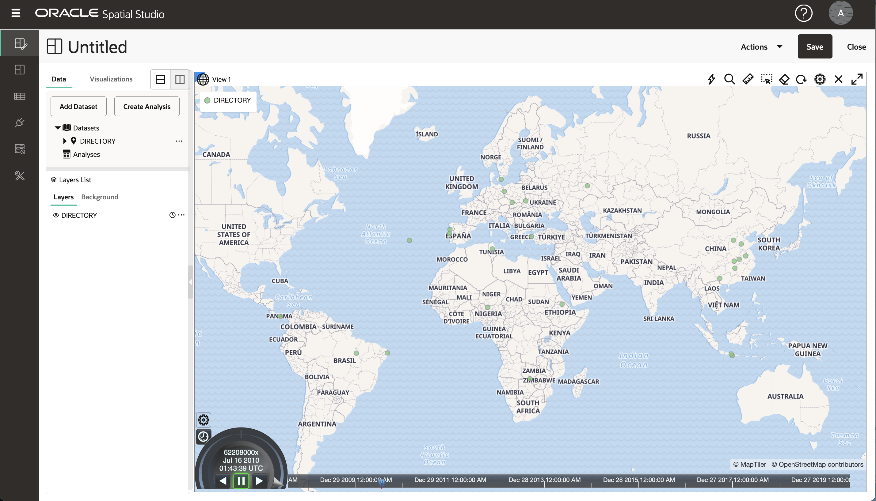

  1. マップ・ツール・バーの設定アイコンをクリックします。
  2. 「タイムラインの表示」トグルをONに切り替え、「OK」をクリックします。
    Cesiumタイムライン・ウィジェットは、マップ・ビジュアライゼーション・キャンバスの下部に表示されます。
  3. タイムラインのtimeline_settings_iconをクリックして、Cesiumタイムラインの設定を構成します。
    次に示すように、タイムラインの設定ダイアログが開きます:
    1. 「開始時間」と「停止時間」を選択して、タイムライン範囲を設定します。
    2. 「乗数値を入力または選択します」リスト・ボックスから、乗数値を入力または選択します。
      事前設定の(秒、分、時間、日、週、月、年)乗数を使用するか、15や15xなどの値を入力できます。
    3. Cesiumタイムラインに現在時刻とタイムライン・ラベルを表示する、「タイム・ゾーンの表示」を選択します。
    4. 必要に応じて、「時間を自動非表示」をONに切り替えます。
      時間の自動非表示を選択した場合、選択したタイムライン範囲が1週間を超えると、タイムライン・ラベルの時間値が非表示になります。
    5. 「適用」をクリックします。

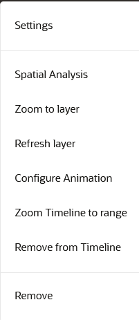

  • タイムラインにマップ・レイヤーを追加するには、まず、そのマップ・レイヤーの基礎となるデータセットで時空間を有効にする必要があります。詳細は、「データセットの時空間の有効化」を参照してください。
  • その後、次のステップを実行すると、Cesiumタイムラインに1つ以上の時空間マップ・レイヤーを追加できます。
    • マップ・ツールバーの「設定」アイコンをクリックし、「タイムラインの表示」トグルをONに切り替えて、マップ・ビジュアライゼーション・キャンバスの下部にCesiumタイムライン・ウィジェットを表示します。
    • 次に示すように、マップ・レイヤーのコンテキスト・メニューで「タイムラインに追加」オプションを選択します。

  5. マップ・ツール・バーの設定アイコンをクリックします。
  6. 「タイムラインの表示」トグルをONに切り替え、「OK」をクリックします。
    Cesiumタイムライン・ウィジェットは、マップ・ビジュアライゼーション・キャンバスの下部に表示されます。ただし、この段階ではタイムラインは動作していません。
  7. 「レイヤー」リストの「データ」タブで、プライマリ・レイヤーに対する「メニュー」アイコンをクリックして、「タイムラインに追加」をクリックします。
    タイムラインにマップ・レイヤーを追加すると、現在のUTC時間がポイントされ、レイヤーはタイムライン・イベントをリスニングするようになります。ただし、この段階ではタイムラインは動作していません。オプションで、このステップを繰り返して、タイムラインに複数(異なる時空間データセット)のレイヤーを追加し、そのイベントをリスニングします。

  9. マップ・レイヤーのコンテキスト・メニューで、「タイムラインを範囲にズーム」を選択します。
    タイムラインは、現在のUTC時間に再フォーカスされます。
  10. オプションで、タイムライン設定からカスタムの開始時間、停止時間、乗数などを構成します。また、Cesiumタイムライン・コントロールを使用して、現在時刻のポインタを別の時間枠にスライドさせることもできます。

4.2.5.5 ライブおよび非移動オブジェクト・データセットのビジュアル化
継続的にリアルタイム・データが挿入されていても、データ・エンティティの場所が変化しない時空間データセットをビジュアル化できます。
次の手順では、このようなデータセットの時空間を有効にしており、「アクティブ・プロジェクト」ページでデータセットがすでにプロジェクトに追加されていることを前提としています。詳細は、「ライブおよび非移動オブジェクト・データセットの時空間の構成」を参照してください。
  1. 「アクティブ・プロジェクト」ページの左ペインで、「ビジュアライゼーション」タブをクリックします。
    様々なビジュアライゼーション・オプションがリスト表示されます。
  2. リストから「マップ」をクリックして右側のビジュアライゼーション・ウィンドウにドラッグし、マップ・ビジュアライゼーションを作成します。
    データ・ビジュアライゼーション・レイヤーがない、デフォルトのベースマップが表示されます。
  3. 「アクティブ・プロジェクト」ページの左ペインで、「データ」タブをクリックします。
    プロジェクトにロードされているすべてのデータセットがリスト表示されます。
  4. リストから目的の時空間データセットをクリックして右側のマップ・ビューにドラッグします。
    そのデータセットに属する2つのマップ・レイヤーがマップ上に作成されます。
  8. マップ・レイヤーのコンテキスト・メニューから、「アニメーションの構成」を選択します。
  9. 「自動データセット・リフレッシュに基づいてレイヤーをアニメーション化」をオンにします。
    データセットは、Cesiumクロック・イベントによってアニメーション表示されます。
  10. バックエンドからのデータ・リフレッシュの頻度を指定するには、「自動リフレッシュ間の時間」を指定します。この構成により、時間アニメーションの滑らかさと速度も決まります。
    また、次の点にも注意してください。
    • Spatial Studioでは、ビジュアライゼーションに使用される時空間データセットで構成された「データ変更率」の値と同じデフォルトの頻度値が表示されます。
    • Cesiumクロックの現在時刻(現在のUTC時間の値を指す)と乗数値(デフォルトは1x)に従って、ジオメトリの1つのデータセット・レイヤーのみがアニメーション化(属性変更)されます。データセットはストリーミング・エンティティのため、事前にデータはありません。したがって、デフォルトのCesiumクロック値は変更できません。x分ごとにデータが更新されることが予想される場合は、「自動リフレッシュ間の時間」をx分に構成しますが、Cesiumタイムライン範囲または乗数値は変更しないでください。
  11. マップ・レイヤーのコンテキスト・メニューで「タイムラインを範囲にズーム」を選択して、タイムラインを現在のクロック時間と1x乗数にリセットします。
    設定された終了時間に達すると、タイムラインは前に進み続け、ループバックされません。
  12. オプションで、マップ・レイヤーによるCesiumタイムラインのリスニングを停止する場合は、マップ・レイヤーのコンテキスト・メニューで「タイムラインから削除」を選択します。

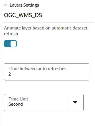

    次のように、アニメーション構成ダイアログが開きます:
    図4-15 WMSデータセットアニメーションの構成
    図4-15の説明が続きます
    「図4-15 WMSデータセットのアニメーションの構成」の説明
    データセットは、WMSサービスをポーリングすることで、Cesiumクロックの現在時刻での時間値に応じたイメージをフェッチします。
    図4-16 時空間データによるWMSデータセットのビジュアル化
    図4-16の説明が続きます
    「図4-16 時空間データによるWMSデータのビジュアル化」の説明
    また、次の点にも注意してください。
    • Spatial Studioは、WMSデータセットの2 secondsのデフォルト値を表示します。有効なリフレッシュ率は、それぞれのWMSサービスからイメージをフェッチする速さによって異なります。経験上、WMSデータの場合は、データ変更率を2秒未満にするとイメージの取得とタイルのリフレッシュが間に合わなくなります。それにより、新しいリフレッシュの前にイメージのロードが不完全になることや、ビジュアライゼーションがリフレッシュ状態でスタックしてしまうことがあります。
    • Cesiumクロックの現在時刻がpreviousRefreshTime + x seconds (または別の時間単位)より小さい場合、このパラメータによりタイムラインからのすべての刻時イベントが無視されます。たとえば、データセットが30秒ごとにリフレッシュされるようになっている場合は、この値を「自動リフレッシュ間の時間」で構成することで、すべてのレイヤーに対してCesiumクロックが刻時イベントをスローし続けていても、このレイヤーはそのようなイベントを無視するようになります。
  11. 「時間単位」を指定します。
  12. オプションで、タイムライン設定からカスタムの開始時間、停止時間、乗数などを選択します。Cesiumタイムライン・コントロールを使用して、現在時刻のポインタを別の時間枠にスライドさせることもできます。

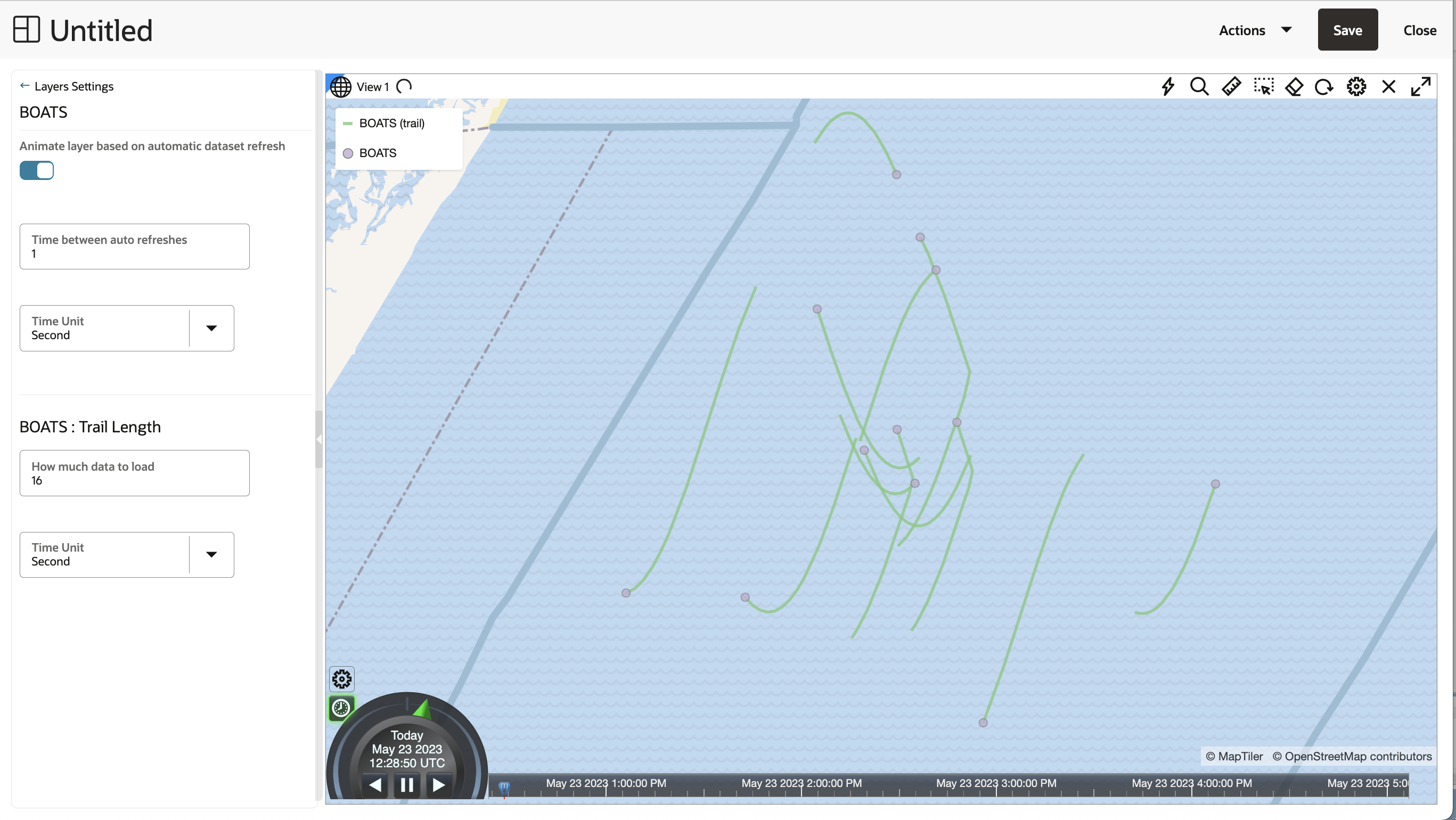

4.2.5.10 移動オブジェクト・データセットのアニメーションの構成
移動オブジェクト・データセットの時空間マップ・レイヤーは、Cesiumマップ・イベントに基づいてアニメーション化できます。
この手順は、すでに時空間マップ・レイヤーがCesiumタイムラインに追加されていることを前提としています。
  1. 「レイヤー」リストの「データ」タブで、プライマリ・レイヤーに対して「メニュー」アイコンをクリックします。
    マップ・レイヤーのコンテキスト・メニューには、次のオプションが表示されます:
    図4-17 マップ・レイヤーのコンテキスト・メニュー
    図4-17の説明が続きます
    「図4-17 マップ・レイヤーのコンテキスト・メニュー」の説明
  2. 「アニメーションの構成」を選択します。
    マップ・レイヤーのアニメーション設定が開きます。
  3. 「自動データセット・リフレッシュに基づいてレイヤーをアニメーション化」をオンにします。
  4. バックエンドからのデータ・リフレッシュの頻度を指定するには、「自動リフレッシュ間の時間」を指定します。この構成により、時間アニメーションの滑らかさと速度も決まります。
    また、次の点にも注意してください。
    • タイムラインに追加されたすべてのマップ・レイヤーには、それぞれに独自のリフレッシュまたはアニメーションの間隔を設定できます。
  5. 「時間単位」を指定します。
  6. 「ロードするデータの量」を指定します。これは、移動オブジェクトのトレイル長です。トレイル長の値Nは、Spatial Studioがリフレッシュのたびに移動オブジェクトの直近のN単位(次のステップで指定する単位値)をフェッチする必要があることを示します。
    ヒント:
    基礎となるデータベース表またはビューに数百万のレコードが含まれている場合は、トレイル長で構成した直近のN単位のデータのみを表示するようにマップ・アニメーションを制限できます。
    Spatial Studioでは、時空間データセットで構成されている「データ変更率」値の15倍となるデフォルトのトレイル長の値が表示され、最も近い整数に丸められることに注意してください。
  7. トレイル長の「時間単位」を指定します。
    アニメーション設定が構成され、マップ上で移動オブジェクトのアニメーションを表示できます。

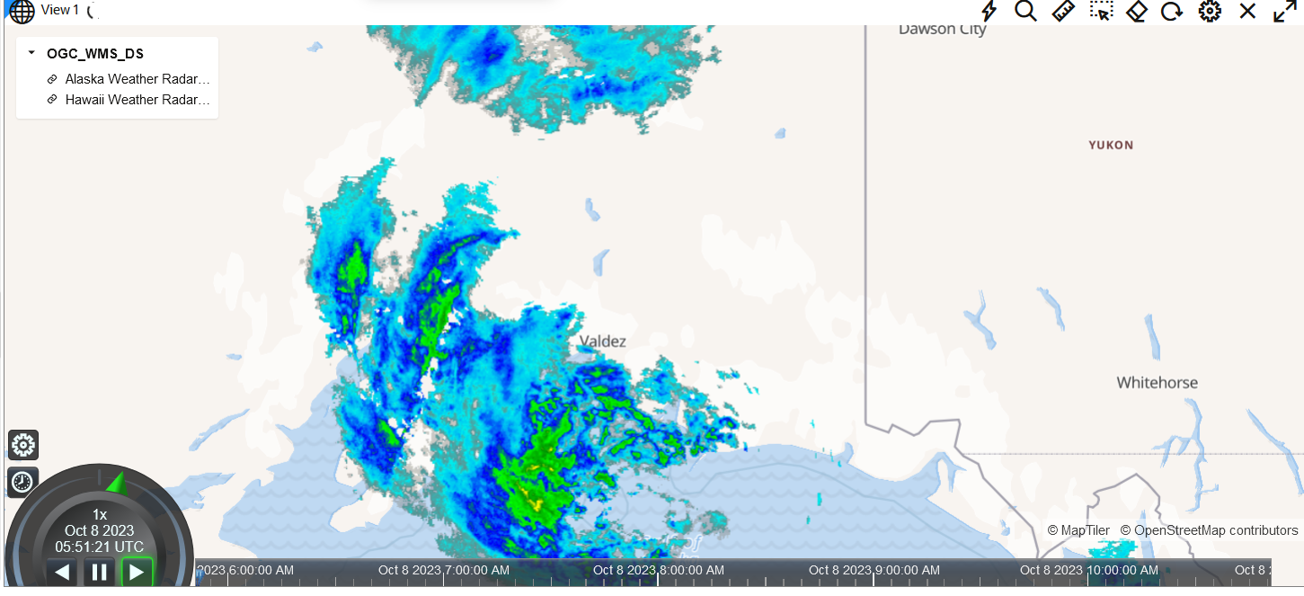

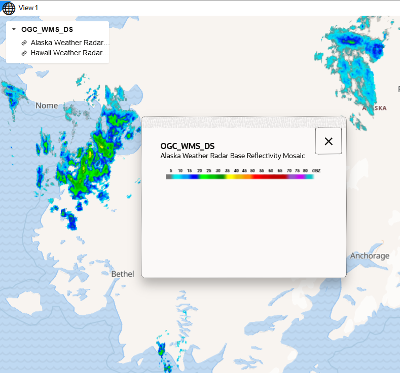

4.2.6 データセットとしてのOGC WMSマップのビジュアル化
マップ上でOGC (Open Geospatial Consortium) WMS (Web Map Service)データセットをビジュアル化できます。
これは、外部WMSマップに基づいているカスタム・ベースマップを作成し、マップ・ビジュアライゼーションでこのようなベースマップに切り替えることに加わえて行います。ベースマップを使用する上での主な問題は、1つのマップ・ビジュアライゼーションにはベースマップを1つしか含めることができないことです。たとえば、WMSイメージに基づくベースマップを使用している場合、OpenStreetMapなどの他の背景マップは表示できなくなります。したがって、WMSイメージには通常、詳細な管理境界や通常の背景マップに表示される他の一般的なフィーチャが含まれていないため、地理的コンテキストは失われます。
この制限を克服するために、Spatial Studioでは通常の背景マップを使用しながら、WMSマップ・イメージをデータセット・レイヤーとして上部に追加できます。WMSイメージは単なる別のデータセットであり、マップ上の別のレイヤーとして表示できるため、レイヤーを簡単に並べ替えたり、他のマップ・レイヤーと同様にWMSイメージの表示を切り替えることができます。
マップでOGC WMSデータセットをビジュアル化するには、次のステップを実行する必要があります。
前提条件として、次のことを確認してください。
  • OGC WMSデータセットは、OGC WMS接続を使用して作成され、Spatial Studioに存在します。詳細は、「OGC WMSデータセットの作成」を参照してください。
  • 必要なOGC WMSデータセットが「アクティブ・プロジェクト」ページでプロジェクトに追加されます。
  4. リストから目的のOGC WMSデータセットを右側のマップ・ビューにドラッグ・アンド・ドロップします。
    OGC WMSデータ・レイヤーがマップに表示されます。マップに追加される最初のデータセットである場合、マップはWMSデータセットが適用されている領域に自動的にズームされます。
    図4-18 OGC WMSデータ層のビジュアル化
    図4-18の説明が続きます
    「図4-18 OGC WMSデータ層のビジュアル化」の説明
    前述の図は、OpenStreetMap背景の上にオーバーレイされる(WMSサービスからロードされた)天気パターン・イメージを示しています。
