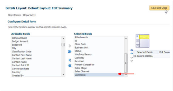

商談へのフィールドの追加
「コメント」フィールドは、デフォルトでは商談UIに表示されません。 アプリケーション・コンポーザを使用して、次のように「コメント」フィールドを商談ヘッダー・リージョンに追加します。
  1. アプリケーション・コンポーザから、「オブジェクト」「標準オブジェクト」「商談」を展開して選択します。
  2. 「ページ」をクリックし、「アプリケーション・ページ」タブを選択します。
  3. 「詳細ページ・レイアウト」セクションで、カスタム・レイアウトを編集します。 何も存在しない場合、標準レイアウトを複製し、結果のカスタム・レイアウトを編集します。
  4. 「要約」リージョンを編集します。
  5. 「使用可能なフィールド」リージョンのリストから「コメント」フィールドを選択し、「選択したフィールド」リージョンに移動します。
    「詳細レイアウト: デフォルト・レイアウト: 要約の編集」ウィンドウ
  6. 「保存して閉じる」をクリックします。
  7. 「要約」リージョン・リストに「コメント」フィールドが含まれていることを確認します。
  8. 「完了」をクリックします。

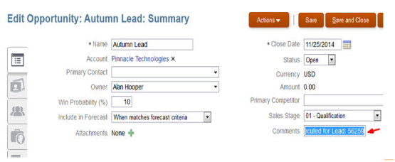

変更の確認
  1. 「リードを商談にコピーの変更」タスクを完了するのに使用したものと同じユーザー・アクセスおよびサンドボックス詳細を使用して、アプリケーション・コンポーザUIにナビゲートします。
  2. 「リード」にナビゲートし、「リードの作成」をクリックします。
  3. 「名前」Autumn Leadと入力し、「アカウント」として「Pinnacle Technologies」を選択します。 残りのフィールドで、これ以外のすべてのデフォルト値を受け入れます。
  4. 「アクション」ドロップダウン・リストから、「商談に変換」を選択します。
  5. 「商談」アイコンをクリックします。
  6. 新しく作成した商談を見つけます。 最初に作成されたリードと同じ名前である必要があります。
    「コメント」フィールドの値を調べます。 これには、予期されるテキストに加えて、この商談の元となるリード番号が含まれます。 「コメント」フィールドにリード番号が移入された「商談の編集」ページの例を示すスクリーンショットを次に示します。
    商談の元となる リード番号が表示されたサンプル画面
