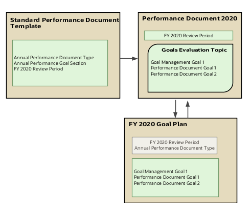

この図は、文書タイプおよびレビュー期間が、パフォーマンス文書と目標プランの統合にどのように役立つかを示しています。図に示すように、Standard Performance Document Templateパフォーマンス文書テンプレートとFY2020 Goal Plan目標プランの両方で同じ文書タイプとレビュー期間が使用されています。Standard Performance Document Template文書テンプレートに基づいてPerformance Document 2020という文書が作成されると、FY 2020 Goal Plan目標プランで使用可能なGoal Management Goal 1という目標が自動的に含められます。FY 2020 Goal PlanのPerformance Document 2020文書に目標が追加されたことがわかります。
図の最初のボックスは、パフォーマンス文書テンプレート のコンポーネントを示しています。2番目のボックスには、テンプレートから導出されたパフォーマンス 文書のコンポーネントが示されています。3番目の ボックスには、統合に役立つ目標プランのコンポーネントが示されています。
