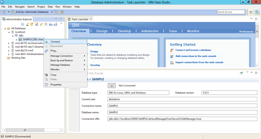

  1. IBM Data Studioを開きます。
  2. ツリー・ビューから、変更するデータベースを選択し、図2-1に示すように管理者アカウントを使用して接続します。
    図2-1 IBM Data Studioへの接続
    IBM Data Studioへの接続

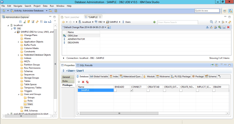

  3. ツリー・ビューから、「ユーザーとグループ」を展開して「ユーザー」を選択します。
  4. 右側のペインで、「新規オブジェクトの作成」を選択します。
  5. 新規ユーザーの「プロパティ」ウィンドウの「一般」タブで、オペレーティング・システムのユーザー名を入力します。
  6. 「権限」タブで、アカウントにCONNECTが付与されていることを確認します。
  7. 適用された変更内容を確認するには、図2-2に示されているように、新しく作成したユーザーを使用してデータベースへの接続を試行します。
    図2-2 データベースへの接続
    データベースへの接続
