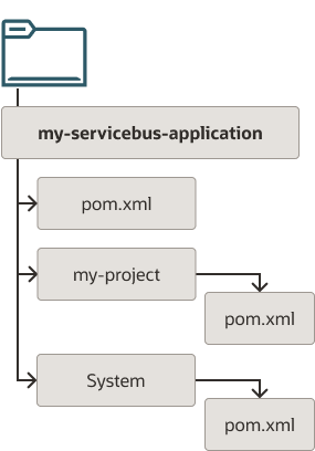

アプリケーションの作成後、アプリケーションには次のファイルが含まれます。
表7-4ではプロジェクトに含まれるファイルについて説明します。
表7-4 Oracle Service Busプロジェクト用に作成されたファイル
ファイル 用途
pom.xml
新規アプリケーションについて記述するMavenプロジェクト・オブジェクト・モデル(POM)ファイル。アプリケーションに指定したMaven座標が含まれます。このPOMは、このアプリケーションの一部を形成するすべてのOSBプロジェクトをグループ化するために使用されます。
my-project/pom.xml
新規プロジェクトについて記述するMaven POMファイル。プロジェクトに指定したMaven座標が含まれ、Oracle Service Bus Mavenプラグインを使用してプロジェクトをSBARファイルにビルドするための適切なプラグイン定義も含まれます。
System/pom.xml
SBARファイルにOSBシステム・リソースをビルドするMavenプロジェクト・オブジェクト・モデル(POM)ファイル。
