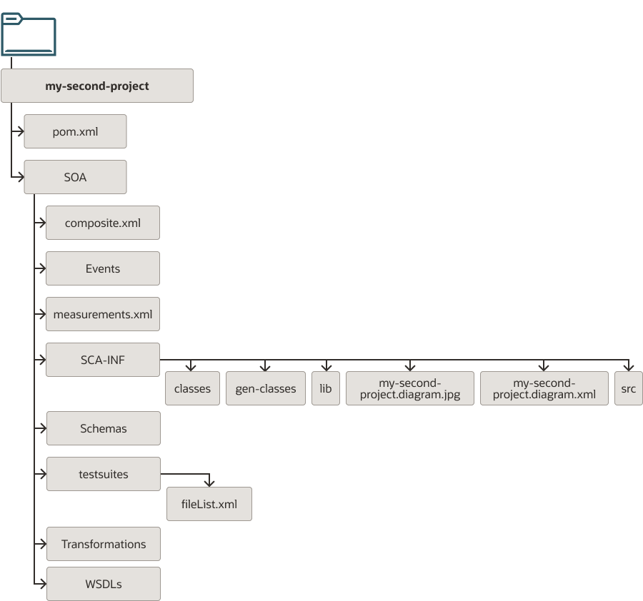

プロジェクトの名前をmy-second-projectと付けたと想定した場合、新規プロジェクトの作成後、プロジェクトには次のファイルが含まれます。
生成されたプロジェクトにはファイルおよび多数の空ディレクトリが含まれます。表6-4に、ファイルの説明を示します。
