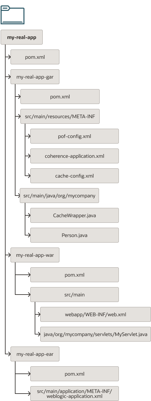

複数モジュールのMavenプロジェクトについて
Mavenを使用すると、複数のモジュールを持つプロジェクトを作成できます。各モジュールは、別のMavenプロジェクトで有効です。最上位レベルには、モジュールに関する情報をMavenに示し、アプリケーション全体を1つのMavenコマンドでビルドできるPOMファイルがあります。
各モジュールは、最上位プロジェクトのルートのサブディレクトリに配置されます。この例では、最上位プロジェクトはmy-real-appと呼ばれ、3つのモジュールはmy-real-app-gar、my-real-app-war,およびmy-real-app-earです。表8-1に、プロジェクトのMaven座標を示します。

アプリケーションを構成しているファイルは、次のとおりです。
最上位レベルでは、最上位POMファイルは3つのモジュールを指しています。
  • my-real-app-garディレクトリには、Coherence GARプロジェクトが含まれています。独自のPOM、Coherence構成ファイル、POJO/POFクラス定義(Person.java)、キャッシュへのアクセスに必要なユーティリティ・クラス(CacheWrapper.java)が含まれています。
  • my-real-app-warディレクトリには、Webアプリケーションが含まれています。独自のPOM、サーブレットおよびデプロイメント・ディスクリプタが含まれています。このプロジェクトは、my-real-app-garプロジェクトに依存します。
  • my-real-app-earディレクトリには、EARファイルのデプロイメント・ディスクリプタ、およびEARをビルドおよびデプロイするためのPOMファイルが含まれています。

EARプロジェクトの作成
EARプロジェクトは、EARへのWARおよびGARのアセンブルを管理します。
この項には次のトピックが含まれます:
初期EARプロジェクトの作成
次のコマンドを使用して、EARプロジェクトを手動で作成します。
mkdir -p my-real-app-ear/src/main/application/META-INF
このプロジェクトには、次の2つのファイル(POMファイルとデプロイメント・ディスクリプタ)があります。
my-real-app-ear/pom.xml
my-real-app-ear/src/main/application/META-INF/weblogic-application.xml

          </plugin>
        </plugins>
      </build>
    </profile>
POMプロジェクトが完了したら、デプロイメント・ディスクリプタを追加します。
アプリケーション例のデプロイメント・ディスクリプタについて
EARファイルのWebLogicデプロイメント・ディスクリプタは、次のファイルにあります。
内容を次に示します。
<weblogic-application>
       <module>
             <name>GAR</name>
             <type>GAR</type>
             <path>my-real-app-gar-1.0-SNAPSHOT.gar</path>
       </module>
</weblogic-application>
このデプロイメント・ディスクリプタでは、EARファイル内でGARファイルが配置されている場所、およびその呼び名に関する詳細が示されます。
最上位POMの作成
最上位POMを作成します。これは、アプリケーションのルート・ディレクトリ内のpom.xmlファイルにあり、その内容は次のとおりです。
