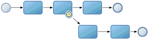

アクティビティの期限の構成
アクティビティの期限を構成するには、プロセスの別の位置に移動する、連続しない境界イベントとして構成された連続しないタイマー・キャッチ・イベントを使用します。トークンが予定よりも長い期間、または特定の日付よりも後までアクティビティに残留している場合、タイマー・キャッチ・イベントがトリガーされてプロセス・フローを中断します。
期限が特定の日付に発生するように構成したり、トークンがアクティビティで一定の時間を費やした後に発生するように構成できます。いずれの場合も、固定された日付または間隔を指定するか、対応する日付または間隔を計算する式を使用できます。
たとえば、発注プロセスでは、クレジット・カードの承認を必要とするアクティビティは承認を1日待機するように構成できます。承認にそれ以上時間がかかる場合、メッセージを顧客に送信するアクティビティにトークンを移動します。

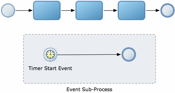

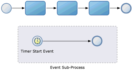

BPMNプロセスの期限の構成
連続しないタイマー開始イベントで開始されるイベント・サブプロセスを使用して、プロセスのプロセス期限を構成できます。一定の期間が経過するか日付に到達すると、タイマー・イベントが起動します。トークンがまだプロセス中であれば、イベントのサブプロセスに移動します。
タイマー・イベントは、トークンがプロセス中にある場合のみアクティブです。
たとえば、発注プロセスで、トークンがプロセス中に3か月以上残留している場合、自動的にプロセスが終了されるように構成できます。
イベントのサブプロセスにエラー終了イベントを使用して、プロセスの実行が成功して完了しないようにできます。
BPMNプロセスの期限の構成方法
BPMNプロセスの期限を構成できます。期限切れになった時点で、プロセス・フローを終了するか、フロー・オブジェクトのグループを実行するよう選択できます。
