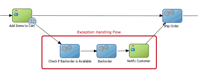

アクティビティで発生した例外は、境界エラー・キャッチ・イベントまたはイベント・サブプロセスを使用して処理できます。境界エラー・キャッチ・イベントを使用すると、例外を処理した後にメイン・プロセス・フローを再開できます。例外処理フローをプロセス内の複数のタスクで再利用したい場合、イベント・サブプロセスの方が境界キャッチ・イベントよりも効率的です。
キャッチ・エラー・イベントはイベント・サブプロセス間に置かれるため、イベント・サブプロセスを使用する方が簡潔なプロセスを定義でき、手間もかかりません。境界キャッチ・イベントを使用して例外処理フローを再利用する場合、各タスクに対して境界キャッチ・イベントを定義し、その後、それらの協会イベントを例外処理フローに接続する必要があります。
図18-1に、境界エラー・キャッチ・イベントを使用してエラーを処理するプロセスを示します。
図18-1 境界エラー・キャッチ・イベント
図18-1の説明が続きます
「図18-1 境界エラー・キャッチ・イベント」の説明

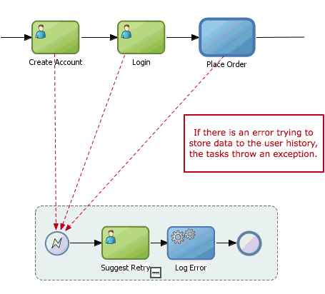

また、イベント・サブプロセスを使用すると、サブプロセスが自らのデータ・オブジェクトを定義できるのと同様に、イベント・サブプロセス内からのみアクセス可能なデータ・オブジェクトを定義できます。
図18-2に、イベント・サブプロセスを使用してエラーを処理するプロセスを示します。
図18-2 開始エラー・イベントのあるイベント・サブプロセス
図18-2の説明が続きます
「図18-2 開始エラー・イベントのあるイベント・サブプロセス」の説明
境界エラー・キャッチ・イベントを使用した例外処理の方法
フロー・オブジェクトの実行によって例外が発生する可能性があることがわかっている場合、境界エラー・キャッチ・イベントを使用して例外を処理するようプロセスを設計できます。
境界エラー・キャッチ・イベントを使用して例外を処理するには:
  1. 例外処理フローを作成します。
    例外を処理した後、このフローはメイン・プロセスを再開するか、またはプロセスを終了できます。
  2. 「コンポーネント」ウィンドウの「イベントの捕捉」セクションからエラー・イベントを選択します。
  3. エラー・イベントを、例外をスローするタスクの上にドロップします。
    イベントは、タスクの境界のどこに置いても構いません。
    エラー・イベントをドロップすると、シーケンス・フローが表示され、これを例外処理フローに接続できます。
  4. 例外処理フローにシーケンス・フローを接続します。
  5. 境界キャッチ・エラー・イベントを右クリックします。
  6. 「プロパティ」を選択します。
  7. 「実装」タブをクリックします。
  8. 実装プロパティを構成して、ビジネスまたはシステム例外を捕捉します。
    ビジネス例外を捕捉するように実装プロパティを構成する方法については、「エラー・イベントを構成してビジネス例外を捕捉する方法」を参照してください。
    システム例外を捕捉するように実装プロパティを構成する方法については、「キャッチ・イベントを構成してシステム例外を捕捉する方法」を参照してください。
境界エラー・キャッチ・イベントが付随しているタスクの実行中にBPMNサービス・エンジンがエラーに遭遇すると、境界エラー・キャッチ・イベントによって定義されたフローを使用します。境界エラー・キャッチ・イベントによって定義された例外処理フローは、メイン・プロセス・フローを再結合するか、またはプロセスを終了できます。
