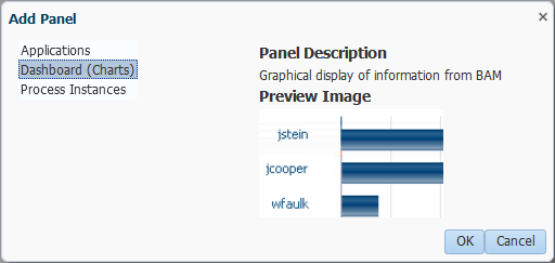

図5-2に示すように、「パネルの追加」ダイアログ・ボックスから、「ダッシュボード(チャート)」を選択することもできます。
このダイアログ・ボックスを使用して、新規ページにチャートまたはチャート・セレクタのいずれかを組み込むことができます。いずれかを選択すると、対応するプレビュー・イメージが表示されます。

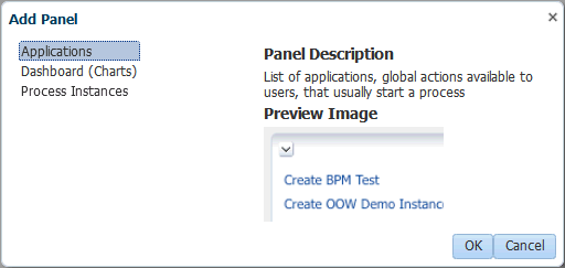

新規ページの右上隅で、「パネルの追加」をクリックします。
「アプリケーション」アイテムが選択された状態で「パネルの追加」ダイアログ・ボックスが表示されます。
「パネルの追加」ダイアログ・ボックスから「ダッシュボード(チャート)」を選択し、「OK」をクリックします。
ページに「ダッシュボード」パネルが表示されます。標準ダッシュボードの説明は、「標準ダッシュボードの使用」を参照してください。

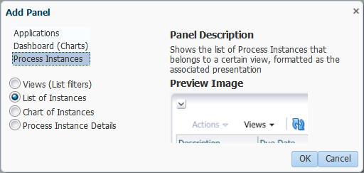

図5-4に示すように、「パネルの追加」ダイアログから、「プロセス・インスタンス」を選択できます。
このオプションを選択すると、「ビュー(リスト・フィルタ)」、「インスタンスのリスト」、「インスタンスのチャート」、および「プロセス・インスタンスの詳細」のいずれかのタイプの「プロセス・インスタンス」パネルを新規ページに組み込むことができます。これらのいずれかを選択すると、対応するプレビュー・イメージが表示されます。

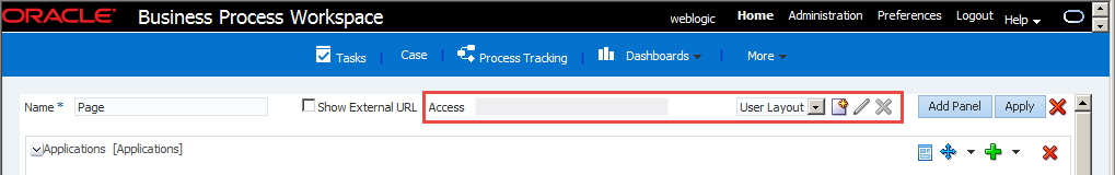

管理者は、作成したカスタム・ページにアクセスできるロールを指定できます。非管理ユーザーは、カスタム・ページへのアクセス権を付与できません。
カスタム・ページのアクセス・プロパティを削除する手順
追加するカスタム・ページで、「アクセス」フィールドの隣にある「アクセス・プロパティの削除」をクリックします。
