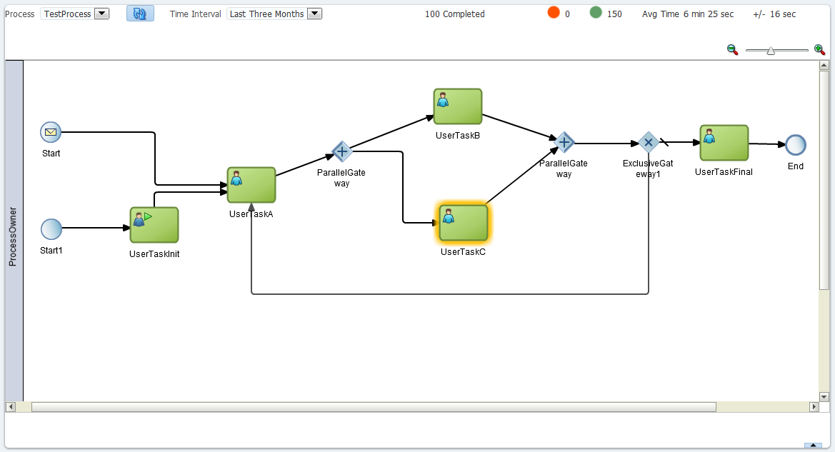

「プロセス・モニター」ダッシュボード(図6-1を参照)には、次のコントロールが含まれています。
  • プロセス - 監視するプロセスを選択します。
  • 時間間隔 - 表示する時間間隔を選択します。選択項目は次のとおりです。
    • 過去24時間
    • 過去5日間
    • 過去1か月
    • 過去6か月間
    • 過去1年間
    • すべて
  • 完了済インスタンス - 選択した期間に完了したプロセス・インスタンスの数
  • 失敗したインスタンス - 失敗したかその他のフォルトが発生したプロセス・インスタンスの数
  • 平均時間 - プロセス・インスタンスの平均処理時間
  • 処理時間 - プロセス・インスタンスの平均処理時間からの偏差(プラスまたはマイナス時間)
  • ズーム・コントロール
  • プロセス・ダイアグラム - ロールを示すスイムレーンを含む、プロセスの対話型ダイアグラム。
  • ペインのサイズを元に戻す - パフォーマンス・グラフが表示されます。
アラートとその他のアクティビティ・メトリックの識別と表示

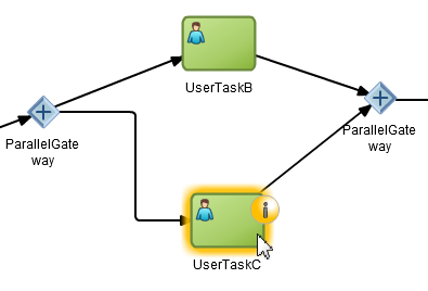

ボトルネックなど、処理の問題が発生しているアクティビティの周りには、黄色または赤色のハローが表示されます(図6-1を参照)。

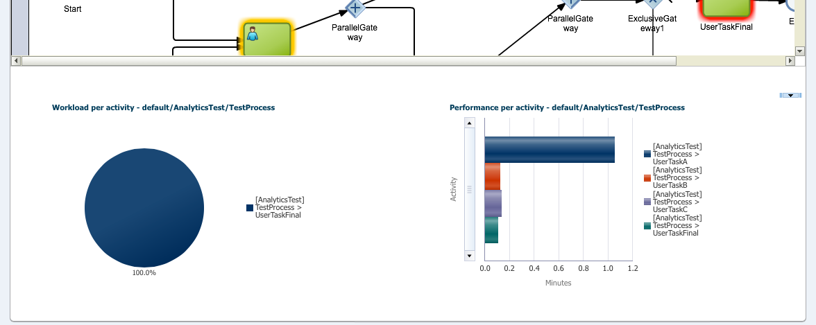

パフォーマンス・グラフを表示するには、「プロセス・モニター」ダッシュボードの右下隅にあるペインのサイズを元に戻すをクリックします。これにより、図6-2のようなパフォーマンス・グラフ・ペインが表示されます。
図6-2 「プロセス・モニター」ダッシュボードのパフォーマンス・グラフ
図6-2の説明が続きます
「図6-2 「プロセス・モニター」ダッシュボードのパフォーマンス・グラフ」の説明
提供されるグラフは、「アクティビティごとのワークロード」と「アクティビティごとのパフォーマンス」の2つです。グラフ要素をクリックすると、それらの詳細を表示できます。これらは、「標準ダッシュボードの使用」で説明するグラフに似ています。

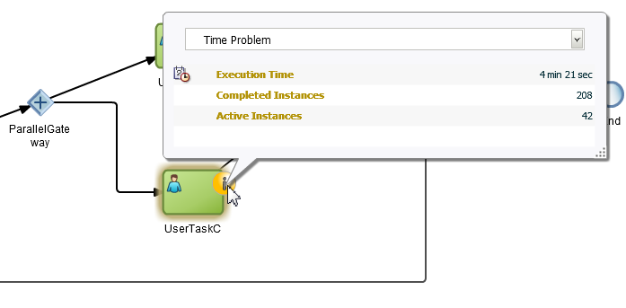

プロセス・ダイアグラム内でクリックしたアクティビティのプロセス監視情報は、ポップアップのアクティビティ詳細ダイアログ・ボックスに表示されます。
問題が発生しているアクティビティの詳細を表示するには、そのアクティビティの上にマウスを置き、表示された情報アイコンをクリックします(図6-3を参照)。

アクティビティの詳細は、アクティビティ詳細ダイアログに表示されます。異なるタイプの詳細を選択するには、ドロップダウン・リストからタイプを選択します。

アクティビティ詳細ダイアログには、メトリックの様々なセットが表示されます。表示するメトリックをドロップダウンから選択します。選択肢は、アクティビティ・タイプと、処理の問題が発生しているかどうかによって異なります。
次の項では、様々なメトリック・タイプについて説明します。すべてのアクティビティで、すべてのメトリック・タイプを使用できるわけではないことに注意してください。
時間の問題
時間の問題が発生するのは、アクティビティの1つのインスタンスの実行にかかる時間が、プロセスの全体的な実行時間に影響を与えるほど長い場合です。
プロセスごとに、経過時間と完了までの推定時間の両方(さらに、それらの平均、最大、最小および差分)が計算されます。これらは、進行中のプロセスと同じ実行パスに従った、完了済のプロセス・インスタンスに基づきます。
表示されるフィールドには、次のものが含まれます。
  • 実行時間
  • 完了済インスタンス
  • アクティブ・インスタンス

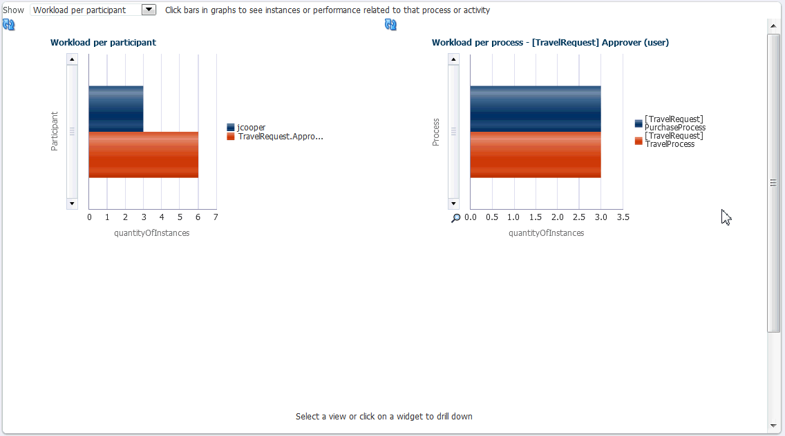

参加者ワークロード・ダッシュボード
図6-5は、参加者ワークロード・ダッシュボードの例を示しています。
図6-5 参加者ワークロード・ダッシュボード
図6-5の説明が続きます
「図6-5 参加者ワークロード・ダッシュボード」の説明
参加者ワークロード・ダッシュボードの左パネルには、すべてのプロセスにわたって各参加者で完了待ちのアクティブ・インスタンスの合計数が表示されます。特定の参加者のチャートに移動すると、右パネルに、選択した参加者または選択したロールで完了待ちのアクティブ・インスタンスの合計数がプロセス別に表示されます。最後のドリルダウンには、選択した参加者または選択したロールおよびプロセスで完了待ちのアクティブ・インスタンスが表示されます。

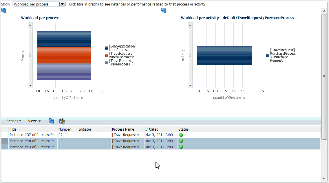

プロセス・ワークロード・ダッシュボード
図6-6は、プロセス・ワークロード・ダッシュボードを示しています。
図6-6 プロセス・ワークロード・ダッシュボード
図6-6の説明が続きます
「図6-6 プロセス・ワークロード・ダッシュボード」の説明
プロセス・ワークロード・ダッシュボードの左パネルには、プロセスごとに完了待ちのアクティブ・インスタンスの合計数が表示されます。特定のプロセスに移動すると、右パネルに、選択したプロセスのアクティビティで完了待ちのアクティブ・インスタンスの合計数が表示されます。最後のドリルダウンには、選択したアクティビティおよびプロセスで完了待ちのアクティブ・インスタンスが表示されます。
