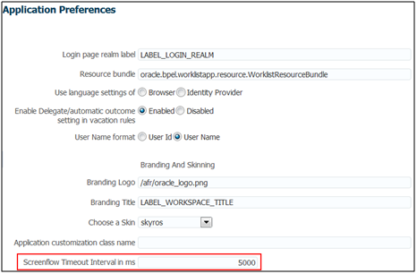

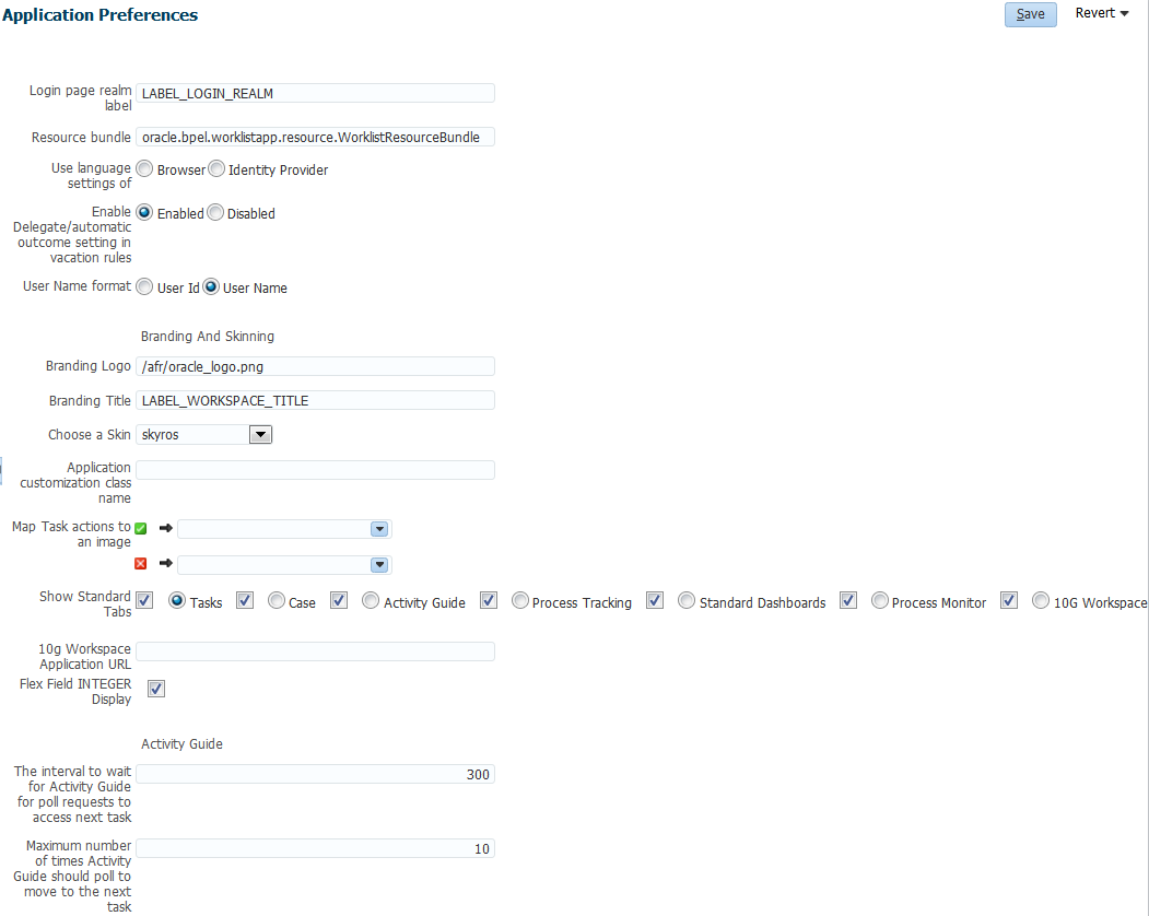

プロセス・ワークスペースでの「作業アイテム」パネルの表示設定
管理者は様々なアプリケーション・プリファレンスを指定して、「作業アイテム」パネルの表示を設定できます。
アプリケーション・プリファレンスを設定するには:
  1. プロセス・ワークスペースのグローバル・ツールバーで、「管理」をクリックします。
  2. 次に、「アプリケーション・プリファレンス」をクリックします。
    「アプリケーション・プリファレンス」ウィンドウが表示されます。

リソース・バンドルは、ワークリスト・アプリケーションに表示される文字列を提供します。デフォルトでは、リソース・バンドルへのクラス・パスは次のとおりです:
管理者は、カスタム・リソース・バンドルを作成することで、アプリケーションに表示される文字列を追加または変更できます。その後、「アプリケーション・プリファレンス」ページの「リソース・バンドル」フィールドを使用して、カスタム・リソース・バンドルへのクラス・パスを指定できます。

プロセス・ワークスペースで休暇ルールの委任を有効または無効にする方法
休暇ルールが有効になっている場合、個々のユーザーは、タスクの再割当てや自動委任を指定する休暇ルールを設定できます。再割当てと委任は、「アプリケーション・プリファレンス」ページ(図9-1を参照)の「休暇ルールの委任/自動結果設定の有効化」プロパティを使用して、すべてのユーザーに対して有効または無効にすることができます。

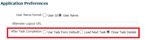

「タスクの詳細」ポップ・アップ・ウィンドウのタスク完了後動作の指定方法
タスクを開くと、タスクの詳細がポップアップ・ウィンドウで開かれます。タスク完了後の「タスクの詳細」ポップ・アップ・ウィンドウの動作は「アプリケーション・プリファレンス」ページで指定できます。
「アプリケーション・プリファレンス」ページにアクセスするには、プロセス・ワークスペースの最上部にあるグローバル・ツールバーの「管理」をクリックしてから、「管理領域」の下で「アプリケーション・プリファレンス」を選択します。「アプリケーション・プリファレンス」パネルが右のペインに表示されます。「タスク完了後」オプションに対して、次を選択します。
  • タスク・フォームのデフォルトを使用: タスクの完了後、タスクの詳細ページが閉じられるか、各タスク・フォームの設定に基づいて次のタスクがロードされます。
  • 次のタスクをロード: タスクの完了後、タスクの詳細ページに次の使用可能なタスクが表示されます。
  • タスクの詳細を閉じる: タスクの完了後、タスクの詳細ページが閉じられ、画面がタスク・リストに戻されます。タスク・リストがリフレッシュされ、残っているタスクのみが表示されます。詳細ページを表示するには、タスクを選択します。
図9-3 「タスクの詳細」ポップ・アップ・ウィンドウのタスク完了後動作の指定
図9-3の説明が続きます
「図9-3 「タスクの詳細」ポップ・アップ・ウィンドウのタスク完了後動作の指定」の説明

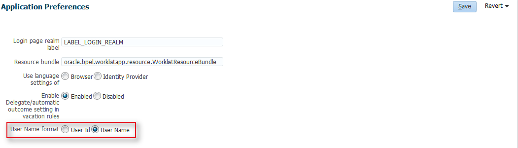

ユーザー名の形式の指定方法
「アプリケーション・プリファレンス」ページから、プロセス・ワークスペース全体で「作成者」や「割当て先」などの名前列に表示されるユーザー名の形式を指定できます。ユーザーID (たとえば、jstein)を表示するか、完全なユーザー名(たとえば、John Stein)を表示するかを選択できます。
「アプリケーション・プリファレンス」ページにアクセスするには、プロセス・ワークスペースの最上部にあるグローバル・ツールバーの「管理」をクリックしてから、「管理領域」の下で「アプリケーション・プリファレンス」を選択します。「アプリケーション・プリファレンス」パネルが右のペインに表示されます。表示言語を指定するには、図9-4に示すように、「ユーザー名の形式」フィールドで、「ユーザーID」または「ユーザー名」を選択します。

サイトのタイトルを指定し、デフォルトのタイトル(BPM Worklist)を好みのタイトルに変更できます。
ブランド・タイトルを指定するには、次のいずれかを実行します。
  • 「ブランド・タイトル」フィールドに、タイトルの単純な文字列を入力します。
  • 「ブランド・タイトル」フィールドに、「リソース・バンドル」のキーと値のペアを参照するラベルを入力します。この方法で、タイトルをLABEL_WORKLIST_TITLE.などのように国際化できます。

画面フローにタイムアウト・パラメータを設定する方法
画面フローを使用すると、進行中のすべてのタスクを順番に処理できます。たとえば、ユーザーが進行中のタスクを終了し、次のタスクが同一のユーザーに割り当てられている場合、タスク・リストに戻らずに次のタスが自動的に同一のフローに表示されます。
タイムアウトは、画面フロー・タスクが終了してから、次のタスクが有効になり処理を継続するまでの時間の長さを定義します。デフォルトの待機時間は、5000ミリ秒です。
画面フローの最後のタスクにScreenFlowModeパラメータを設定しないかわりとして、タイムアウト・パラメータを使用しないでください。これは、画面フローの最後のタスクを除く、すべてのタスクの待機時間を長くする、または短くする場合にのみ使用します。
タイムアウト・パラメータを設定するには、図9-5で示すように、「ミリ秒単位の画面フロー・タイムアウト間隔」フィールドで、ミリ秒を指定します。

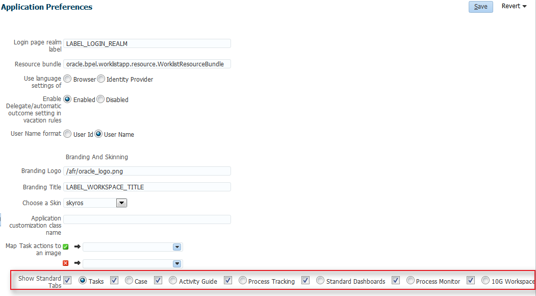

プロセス・ワークスペースでのデフォルトのタブ・ページの表示または非表示の指定方法
管理者は、プロセス・ワークスペースの標準のタブ(「タスク」、「ケース」、「プロセス・トラッキング」、「ダッシュボード」など)を表示するか、非表示にするかを指定できます。また、表示するように指定したタブの中から、ユーザーがログインしたときに表示するデフォルトのタブを選択できます。
プロセス・ワークスペースの標準のタブを表示または非表示にするには:
  1. 「管理」、「アプリケーション・プリファレンス」の順に選択します。
  2. 「標準タブの表示」行から、表示するタブのチェック・ボックスを選択し、非表示にするタブのチェック・ボックスをクリアします。
  3. 表示するように指定したタブに対して、ユーザーがログインしたときに表示するデフォルトのタブを指定します。
    指定するには、デフォルトにするタブの隣にあるラジオ・ボタンを選択します。デフォルトのタブを選択していない場合、標準タブは指定したとおりに表示または非表示になりません。
  4. 「保存」をクリックします。
図9-6は、「アプリケーション・プリファレンス」ページを示しており、「標準タブの表示」行が強調表示されています。

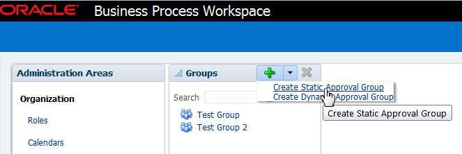

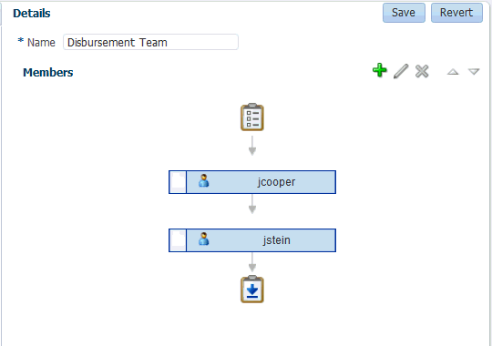

プロセス・ワークスペースでの承認グループの管理
承認グループは、名前と、特定パターンでタスクを実行するように構成された事前定義のユーザーの集合で構成されます。このパターンは、ヒューマン・ワークフローのルーティング・スリップ・パターンに類似しており、ユーザーがシリアルまたはパラレルでタスクを実行できます。承認グループには、パターンでネストされている承認グループを含めることもできます。
承認グループのリスト・ビルダーを指定する際、承認グループの名前は必須です。承認グループ内で構成されるパターンは、タスクを実行するユーザーの順序を決めるためにデフォルトで使用されます。ただし、リスト・ビルダーを作成する際は、投票方法を指定してデフォルトのパターンをオーバーライドできます。
プロセス・ワークスペースで、管理者権限を持つユーザーが承認グループを管理できます。
次のタスクの詳細は、『Oracle Business Process Management Studioによるビジネス・プロセスの開発』の承認管理の使用を参照してください。

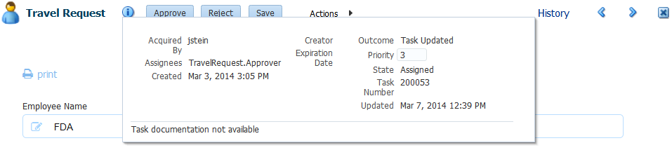

ヘッダー・ビュー
図9-8に示されているヘッダー・ビューは、Oracle JDeveloperで設計時にヘッダー・ドロップ・ハンドラを使用して作成されます。
図9-8 プロセス・ワークスペースのヘッダー・ビュー
図9-8の説明が続きます
「図9-8 プロセス・ワークスペースのヘッダー・ビュー」の説明
デフォルトで、JDeveloperのドロップ・ハンドラには、表9-1に示されているヘッダー・フィールドが含まれています。ただし、JDeveloperを使用すると、開発者はユースケースに基づいて任意のフィールドを含めたりまたは削除したりできます。
表9-1 ヘッダー・フィールド
フィールド 説明
タスク番号
タスクに自動的に割り当てられる番号。
状態
タスクの現在のステータス。
結果
ユーザーの結果。たとえば、ユーザーが「承認」をクリックすると、「結果」フィールドに「承認」と表示されます。
優先度
タスクに割り当てられる優先度レベル。
作成者
タスクを作成したユーザー。
作成日
タスクの作成日付。
更新済
タスクが最後に更新された日付。
期限切れ
タスクが期限切れになる日付。
割当て先
タスクを割り当てる管理者の名前。
取得者
アクションの実行前にタスクを申告するユーザーの名前。
締切り日
タスクの期限となる日付。
ヘッダーにも、カスタム・アクションおよびシステム・アクションがあります。カスタム・アクションは、タスク・メタデータの結果に依存するアクションです。たとえば、メタデータに承認と却下の結果が含まれている場合、「承認」および「却下」がカスタム・アクションとしてヘッダーに表示されます。メタデータに3つ以上の結果が含まれる場合、カスタム・アクションは、独立したボタンではなくドロップダウン・リストとしてヘッダーに表示されます。
エスカレート、一時停止、再開などのシステム・アクションは、常にドロップダウン・リストに表示されます。表示されるアクションは、ユーザーが実行する内容に依存しています。たとえば、タスクが開始されると、そのタスクを取り消すことができます。そのため、ユーザーがプロセス・ワークスペースにログインして、開始したタスクの詳細を表示すると、選択可能なアクションのリストに「取消」が表示されます。
表9-2に、管理者がヘッダーから実行できるすべてのアクションとその説明を示します。
表9-2 ヘッダー・アクション

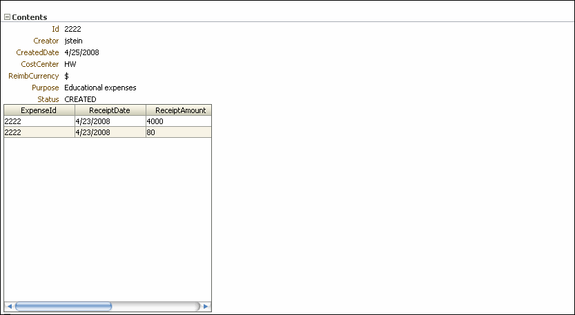

タスク・ペイロード・ビュー
図9-9に示すタスク・ペイロード・ビューは、タスク・パラメータの詳細を表示し、それを更新できます。SDOに基づいて設計されたパラメータも、ここで表示できます。汎用パラメータの値が、タスクに渡されたり任意のユーザーによって更新されたものに基づいている場合、SDOベースのパラメータの値は、基礎となるアプリケーションで更新されたとおりに、現在のビジネス・オブジェクトの値を反映します。
図9-9 タスク・ペイロード
図9-9の説明が続きます
「図9-9 タスク・ペイロード」の説明

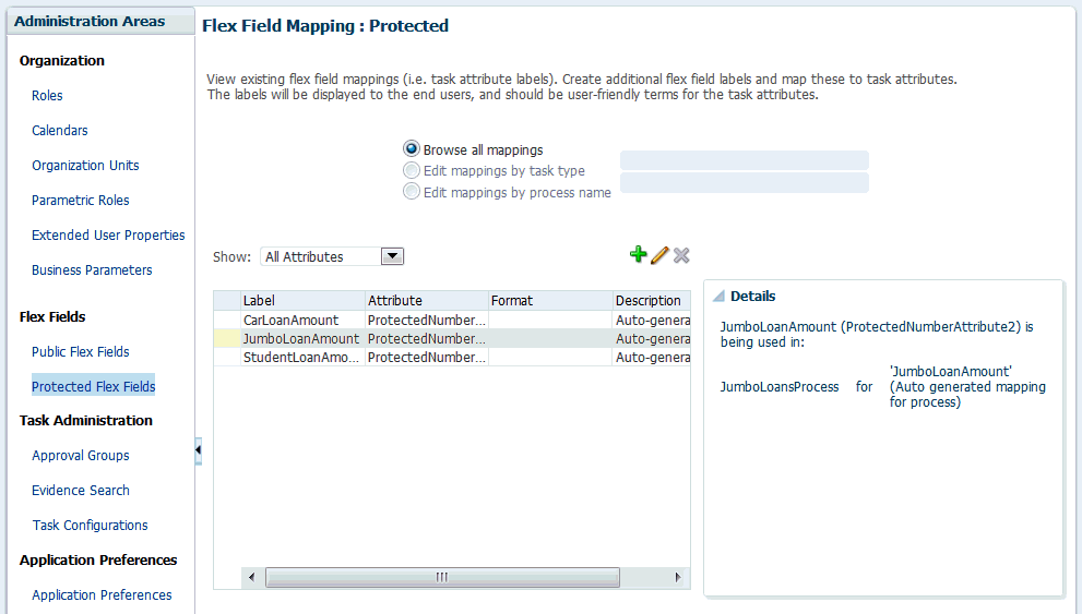

マップ済属性ラベルを作成する方法
マップ済属性を使用して、タスクのペイロードから抽出されたデータなど、ユースケース固有のデータを格納できます。プロセス・ワークスペースを使用して、サーバーのマップ済属性ラベルを表示し、作成できます。
ノート:
保護されたフレックス・フィールド属性を作成するには、workflow.mapping.protectedFlexfield権限が必要です。デフォルトの管理ユーザー、weblogicは、この権限を持っています。
詳細は、マップ済属性の指定方法を参照してください。
属性ラベルを表示する手順
  1. ページの右上の「管理」をクリックします。
  2. 「管理」ペインで「保護フレックス・フィールド」リンクをクリックします。「フレックス・フィールド・マッピング」ページが図9-13のように表示されます。
    図9-13 フレックス・フィールド・マッピング: 保護
    図9-13の説明が続きます
    「図9-13 フレックス・フィールド・マッピング: 保護」の説明
    ページでは、既存の属性ラベルのリストが表示されます。リストをフィルタリングするには、「表示」リストから属性タイプを選択します。特定のラベルをクリックすると、属性が使用するマッピングのリストが「詳細」パネルに表示されます。
属性ラベルを作成する手順
  1. ラベルの作成「+」ボタンをクリックします。
    「ラベルの作成」ダイアログが表示されます。
  2. ドロップダウン・リストから、属性タイプおよびタスク属性を選択します。
  3. 一意のラベル名および説明を入力します。
  4. 「作成」をクリックします。
    ラベルが作成され、タスク・コンポーネントでのマッピングに使用できるようになります。
属性ラベルを削除する手順
  1. 削除するラベルを属性ラベルのリストから選択します。
  2. 次に、「ラベルの削除」(-)ボタンをクリックします。
ノート:
属性ラベルを削除できるのは、いずれのマッピングにも使用されていない場合のみです。
属性ラベル定義のインポートおよびエクスポート
属性ラベルが1つのサーバーで定義され、これを別のサーバーで再作成する必要がある場合、ユーザー・メタデータ移行ユーティリティを使用して保護された属性ラベルのリストを、定義されたサーバーからXMLファイルにエクスポートできます。このユーティリティによって、このファイルから新しいサーバーに属性ラベルをデプロイできます。こうすると、手動で属性ラベルをプロセス・ワークスペースで再作成する必要がなくなります。
詳細は、ユーザー・メタデータ移行ユーティリティの使用を参照してください。

  3. 「承認グループ」ページのナビゲーション・ペインで、承認グループを選択します。
    選択した承認グループについて、図9-14に示すような詳細ページが右のペインに表示されます。
図9-14 プロセス・ワークスペース: 承認グループ詳細
図9-14の説明が続きます
「図9-14 プロセス・ワークスペース: 承認グループ詳細」の説明
この図は、Disbursement Team承認グループにjcooperおよびjsteinという2人のユーザーがいることを示しています。これらのユーザーは特定のシーケンス構成でタスクを実行します。

静的承認グループの追加方法
次のようにして、静的承認グループを追加します。
  1. プロセス・ワークスペース・ツールバーで、「管理」をクリックします。
    左のペインに「管理領域」パネルが表示されます。
  2. 「タスク管理」の下の「承認グループ」をクリックします。
    中央のペインに「グループ」ページが表示されます。
  3. 図9-16に示すように、「追加」(+)ボタンをクリックして、リストから「静的承認グループの作成」を選択します。
    図9-16 承認グループの作成: 静的グループの選択
    図9-16の説明が続きます
    「図9-16 承認グループの作成: 静的グループの選択」の説明
  4. グループの新しい名前を入力します。
  5. 「適用」をクリックします。
    これで、新しい承認グループにメンバーを追加できます。

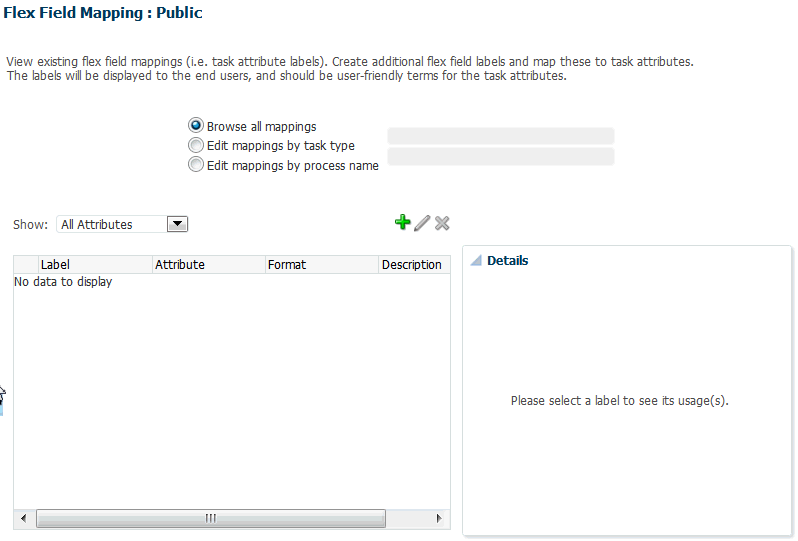

マップ済属性の指定方法
管理者または必要な権限を持つユーザーは、図9-18に示すように、マップ済属性を使用して、データをペイロードからインライン属性マップ済属性に転送できます。データは、マップ済属性に推進することで検索可能になり、タスク・リストに列として表示できます。
管理者および適切な権限を持つユーザーは、パブリック・マップ済属性と保護マップ済属性の両方をマップできます。図9-18に示すように、「パブリック・フレックス・フィールド」ノードと「保護フレックス・フィールド」ノードの両方が「管理」パネルに表示されます。
図9-18 マップ済属性の指定
図9-18の説明が続きます
「図9-18 マップ済属性の指定」の説明
マップ済属性マッピングを作成するには、まず管理者がマップ済属性を示すわかりやすい表示名となるセマンティック・ラベルを定義します。図9-19に示すように、「追加」をクリックして「ラベルの作成」ダイアログ・ボックスを使用します。
図のように、labelNameはタスク属性TextAttribute1にマップされています。ペイロード属性もラベルにマップされます。この例では、「テキスト」属性タイプがlabelNameに関連付けられています。その結果、「テキスト」属性の値が「TextAttribute3」列に格納され、labelNameがユーザーのタスク・リストに表示される列ラベルになります。ラベルは、様々なタスク・タイプに再利用できます。ラベルを削除できるのは、そのラベルがどのマッピングにも使用されていない場合のみです。
マップ済のペイロード属性をカスタム・ビューに列として表示したり、カスタム・ビューとワークフロー・ルールの両方でフィルタ条件として使用することもできます。ペイロード属性の表示名は、マッピングの実行時に選択した属性ラベルです。

すべてのマッピングを参照する手順は、次のとおりです。
  1. 「全マッピングの参照」をクリックします。
  2. ラベル表内の行を選択して、特定のラベルにマップされたすべてのペイロード属性を表示します。
マッピングをタスク・タイプ別に編集する手順は、次のとおりです。
  1. 「タスク・タイプによるマッピングの編集」をクリックし、必要に応じてタスク・タイプを指定して、「検索」をクリックします。
  2. タスク・タイプを選択して、「OK」をクリックします。
  3. 「タスク・タイプによるマッピングの編集」フィールドにタスク・タイプが表示されている状態で、「実行」をクリックします。
  4. マッピングのラベルを選択して、「選択」をクリックします。

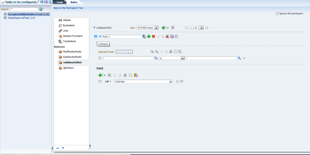

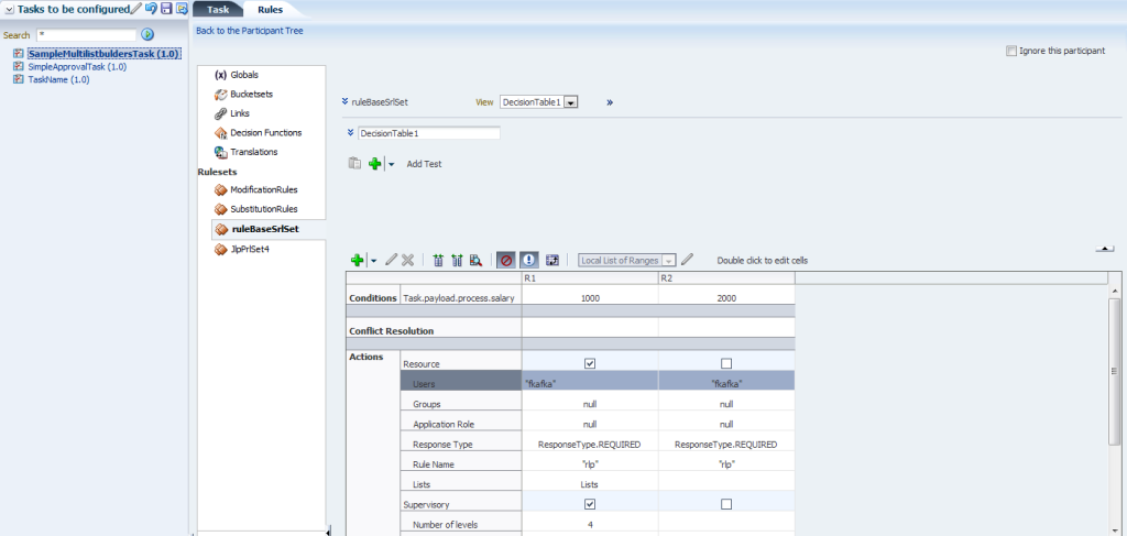

プロセス・ワークスペースでのタスク構成の使用
タスク構成は、プロセス・ワークスペース内のWebベースアプリケーションで、ワークフロー設計者が事前に定義したルールをビジネス・ユーザーおよび管理者が確認および変更することが可能です。この事前定義済ルールは、特定の顧客向けに、適用可能な顧客企業ポリシーに基づいて変更できます。
たとえば、会社のポリシーで、1000を超える経費には2レベルの承認が必要であるとします。さらに、このポリシーが変更され、3レベルを必要とするようになったとします。IT部門が基礎となるプロセスでルールを変更し、再度デプロイするかわりに、タスク構成を使用してルールを変更できます。ルールの変更は次のインスタンスから適用され、すでに進行中のインスタンスでは現在のルール定義が使用されます。
タスク構成を使用すると、承認フローに関連付けられているイベント駆動ルールとデータ駆動ルールを、ワークフローのデプロイ後である実行時に編集できます。
この項では、次の項目について説明します。
タスク構成ページへのアクセス方法
「タスク構成」タブを使用して、集計、アクセス、有効期限および通知設定を設定します。

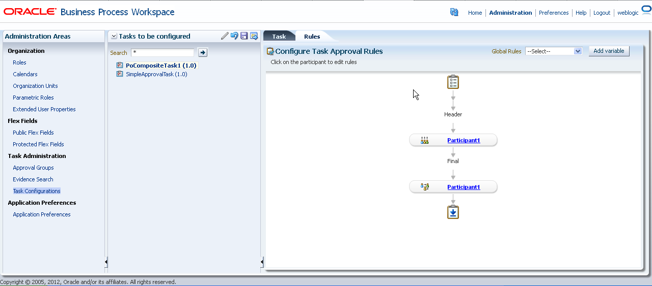

「タスク構成」ページにアクセスするには:

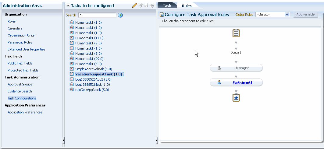

    左のペインに「管理」パネルが表示されます。
  2. 「管理」パネルの「タスク管理」から、「タスク構成」をクリックします。
    右のペインに「タスク構成」ページが表示されます。

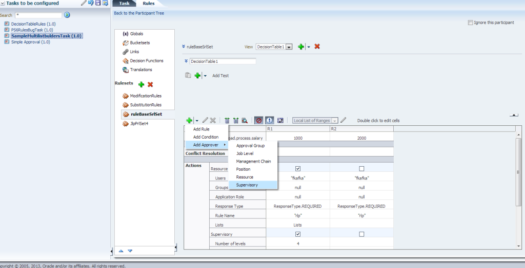

  3. タスクを編集するには、「タスクの編集」をクリックします。図9-20に示すように、タスクが編集可能になります。
図9-20 タスク構成: 編集可能なタスク・ページ
図9-20の説明が続きます
「図9-20 タスク構成: 編集可能なタスク・ページ」の説明
中央のペインの「設定するタスク」セクションには、承認フロー・ルールを使用するように構成されているすべてのワークフロー・タスクがリストされています。検索機能もあります。いずれかのタスクをクリックすると、対応するデータが右側ペインで2つのタブ・ページに表示されます。図9-20に示す「タスク」にはタスクのデフォルト構成が表示され、図9-21に示す「ルール」では、承認フローのリスト・ビルダー構成をオーバーライドできます。ルール構成は、承認フローで定義されているステージに則してグラフィカルに表示されます。
図9-21 タスク構成: 「ルール」タブ・ページ
図9-21の説明が続きます
「図9-21 タスク構成: 「ルール」タブ・ページ」の説明

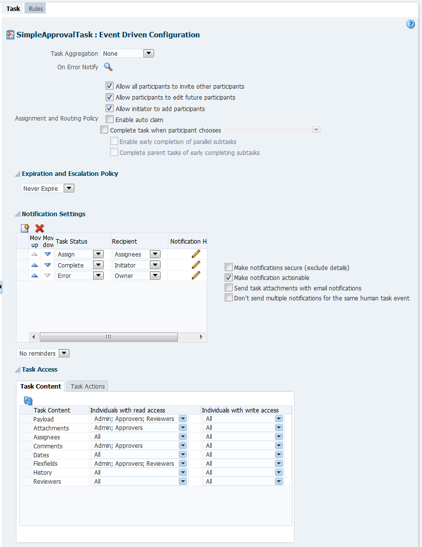

ワークフロー・タスクの設定を編集する方法
この項では、ワークフロー・タスクの設定(タスク・メタデータ)について説明します。
タスク設定を編集するには:
  3. 特定のタスクを検索するには、タスク名全体またはその一部を入力するか、あるいはワイルドカードとしてアスタリスク(*)を入力し、「タスク・タイプの検索」をクリックします。
    検索結果が「設定するタスク」ペインに表示されます。
  4. 「設定するタスク」ペインでタスクを選択します。
    右側のペインに、対応する「タスク」タブ・ページが表示されます。
  5. 「設定するタスク」ペインで「タスクの編集」アイコンをクリックします。
    図9-20に示すように「タスク」タブ・ページが編集可能になります。
  6. 変更を加え、「タスクのコミット」をクリックして変更を適用するか、「保存」をクリックします。

  3. 「設定するタスク」ペインでタスクを選択します。
  4. 「設定するタスク」ペインで「タスクの編集」アイコンをクリックします。
「タスク」タブ・ページには、限られたルーティング・オプションが含まれます。承認集計の要件として、次のいずれかを指定できます。
  • なし
  • タスクごとに1回
  • ステージごとに1回

  5. 「タスク」タブ・ページで、ページ下部の「タスク・アクセス」セクションを展開し、「タスク・コンテンツ」タブを選択します。
  6. タスク・コンテンツを操作するユーザーに権限(読取り、書込みまたはアクセスなし)を割り当てます。
    ユーザーには、最高レベルを超えて権限を割り当てることはできません。たとえば、ADMINユーザーにPAYLOADタスク・コンテンツに対する書込み権限を割り当てることはできません。表9-5に、タスク・コンテンツに対する各ユーザーの最大権限を示します。

    「ルール」タブ・ページに、「タスク承認ルールの構成」ページが表示されます(図9-22の例のような内容が表示されます)。
    図9-22 タスク・ルールの編集
    図9-22の説明が続きます
    「図9-22 タスク・ルールの編集」の説明
    「タスク承認ルールの構成」ページに、タスクの承認フローがグラフィカルに表示されます。各参加者ノードのアイコンは参加者のタイプを示します(単一、パラレル、シリアルまたはFYI)。
    ツールチップを表示して、このタスクの参加者に対するルールセットの名前を表示するには、その参加者のリンクの上にマウス・ポインタを重ねます。
    値ベースの参加者は表示されますが、無効であることに注意してください。

  6. ルールを編集するには、その参加者のリンクをクリックします。
    選択した参加者ノード(ルールセット)のルール・エディタ・ページが表示されます。ここで、ルールセットに定義するルールを追加または編集できます。(また、デシジョン表の追加方法およびカスタマイズ方法で説明している手順で、デシジョン表を追加したり編集することもできます。)

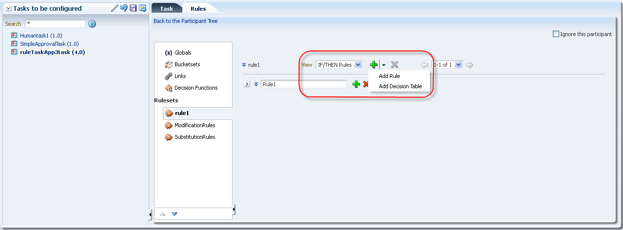

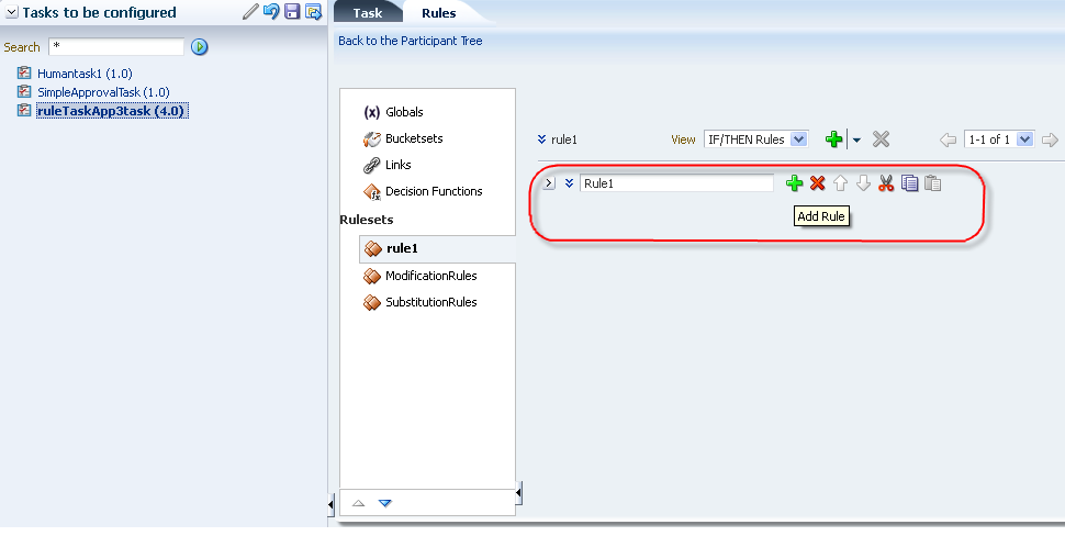

  7. 「ルールの追加」をクリックします(図9-23を参照)。
  8. ルールを指定するには、「ルール」フィールドの左にある「展開」アイコンをクリックします。
    これにより、ルール条件の定義方法で説明している手順で、ルールの条件を指定できるようになります。説明を入力したり、有効日および優先度を指定するには、「ルール」フィールドの左にある「詳細設定の表示」アイコンをクリックします。
  9. 変更が完了したら、「設定するタスク」ペインの「保存」をクリックします。
    変更は、ルール・ディクショナリのルール定義に保存されます。MDSへの変更をコミットするには、「コミット」をクリックします。タスクがリフレッシュされ、編集できなくなります。

  6. アクションを追加するには、参加者のリンクをクリックします。
  7. 「ビュー」ドロップダウン・フィールドで、「IF/THENルール」を選択します。
  8. 定義されたルールが存在しない場合は、プロセス・ワークスペースでルールセットにルールを追加する方法の説明に従って、ルールを追加します
    ルールセットに対して定義されたルールが存在する場合は、ステップ9に進みます。
  9. 図9-24に示すように、ルールを開きます。
    図9-24 ルールへのアクションの追加
    図9-24の説明が続きます
    「図9-24 ルールへのアクションの追加」の説明

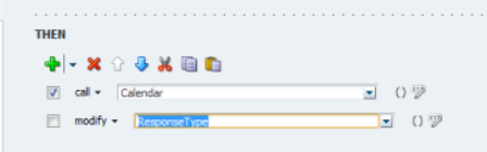

  10. 「THEN」ペインで、追加アイコンをクリックしてアクションを追加します。
    表示されたリストから追加するアクションを選択します(図9-25を参照)。
    図9-25 ルールで使用可能なアクション
    図9-25の説明が続きます
    「図9-25 ルールで使用可能なアクション」の説明
    ステップ10を繰り返すと、任意のルールに複数のアクションを追加できます。
  11. ルールを追加した後は、次のコマンドを実行できます。
    • 削除
    • コピー
    • 切取り
    • 貼付け
    • 上および下(リストされているアクションの順序を変更)
アクションに対してコマンドを実行する手順
次のステップを実行します。
  1. 図9-26に示すように、アクションの横のチェック・ボックスを選択してそのアクションを選択します。
    図9-26 削除、上、下、コピー、切取りおよび貼付けコマンド
    図9-26の説明が続きます
    「図9-26 削除、上、下、コピー、切取りおよび貼付けコマンド」の説明
  2. 対応するアイコンをクリックして、任意の可能なアクション(削除、切取り、コピー、貼付けなど)を選択します。
  3. 複数のアクションが存在する場合は、上矢印および下矢印を使用して、アクションの順序を変更できます。
既存のデシジョン表をカスタマイズしたり、新しいデシジョン表を追加することができます。
プロセス・ワークスペースで既存のデシジョン表をカスタマイズする方法
以前に作成したデシジョン表で指定したルールセットのアクションを指定することができます。
プロセス・ワークスペースでルールセットの既存のデシジョン表をカスタマイズするには:
    「設定するタスク」ペインが中央のペインとして表示されます。
  3. 「設定するタスク」ペインで、設定を変更するルールを選択します。
    右ペインの「タスク」タブ・ページに、対応する詳細が表示されます。
  4. 「タスクの編集」を選択します。
    右ペインが編集モードに変わります。
  5. 右ペインで、「ルール」タブを選択します。
    「ルール」タブ・ページに「タスク承認ルールの構成」ページが表示され、タスクの承認フローが表示されます。フローの各参加者の左のアイコンは、参加者のタイプを示します(単一、パラレル、シリアルまたはFYI)。
    これにより、その参加者に関連付けられているルールセットが表示されます。
  7. 「ビュー」リストから、カスタマイズするデシジョン表を選択します。
    選択したデシジョン表がページの下半分に表示されます。
  8. デシジョン表の任意の既存の行を編集します。
  9. アクションを追加するには、デシジョン表の「追加」リストから、追加するアクションを選択します(図9-27の例を参照)。
    図9-27 デシジョン表へのアクションの追加
    図9-27の説明が続きます
    「図9-27 デシジョン表へのアクションの追加」の説明
    対応するアクションが指定の表に表示されます。

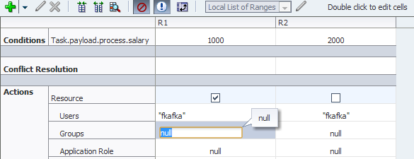

アクションを編集する方法(単独セル編集)
デシジョン表のアクションのパラメータのひとつを編集するためのオプションがあります。
任意のアクションの単独のセルを編集するには:
  1. 「ビュー」リストから、編集するアクションが含まれるデシジョン表を選択します。
    図9-28に示すように、選択したデシジョン表がページの下半分に表示されます。
  2. デシジョン表で、変更するセルをクリックします。
    これにより、図9-30に示すように、セルが編集可能になります。
  3. パラメータを固有の値/オプションで更新します。
プロセス・ワークスペースでルールセットに新しいデシジョン表を追加する方法
ルールセットに表を追加して、その表に含まれるアクションを指定できます。
プロセス・ワークスペースでルールセットに新しいデシジョン表を追加するには:
  4. 「タスクの編集」を選択します。右ペインが編集モードに変わります。
  7. ルールセットで、「ビュー」リストから「デシジョン表の追加」を選択します(図9-31を参照)。
    図9-31 デシジョン表の追加
    図9-31の説明が続きます
    「図9-31 デシジョン表の追加」の説明
    新しいデシジョン表がページの下半分に表示されます。
  8. アクションを追加するには、デシジョン表の「追加」リストから、追加するアクションを選択します(図9-27の例を参照)。

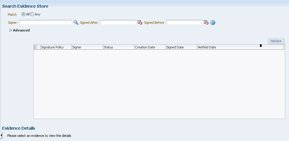

プロセス・ワークスペースでのエビデンス検索の使用
デジタル署名の保管、およびデジタル署名されたヒューマン・タスクの否認防止には、エビデンス・ストア・サービスを使用します。
エビデンス・ストアを検索するには:
  1. 右上隅にあるプロセス・ワークスペース・ツールバーで、「管理」をクリックします。
  2. 「管理領域」パネルの「タスク管理」から、「エビデンス検索」を選択します。
    図9-32のように、右のペインに「エビデンス検索」ページが表示されます。
    図9-32 エビデンス・ストアの検索
    図9-32の説明が続きます
    「図9-32 エビデンス・ストアの検索」の説明
  3. 検索の各フィールドを入力し、「エビデンス・ストアの検索」をクリックします。
デジタル署名のエビデンス・ストアの詳細は、Oracle Fusion Middleware Oracle SOA Suite開発者ガイドを参照してください。

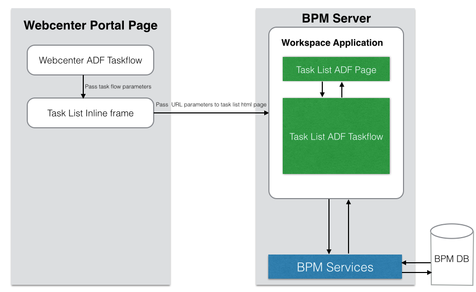

BPMとWebCenter Portalの統合は、BPEL接続およびWebCenter Portalリソース・カタログを使用して行います。BPEL接続が確立されている場合、リソース・カタログはWebCenter Portalページに埋込み可能なタスク・フローを提供します。
WebCenter Portalのポータルまたはページでは、ADFタスクフローにインライン・フレームが含まれています。フレームのURLは、BPM機能(タスク・リストなど)を提供するページを指し示しています。このページは、BPMサーバーに常駐するBPM Workspaceアプリケーションからホストされます。
図9-33 WebCenter PortalとBPMの統合アーキテクチャ
図9-33の説明が続きます
「図9-33 WebCenter PortalとBPMの統合アーキテクチャ」の説明
WebCenter Portalの統合アーキテクチャ — BPM
BPMタスク・リストの機能をWebCenter Portalに統合するために必要なコンポーネントは、BPMサーバー・アプリケーションに組み込まれています。追加のBPMサーバー構成は不要です。
