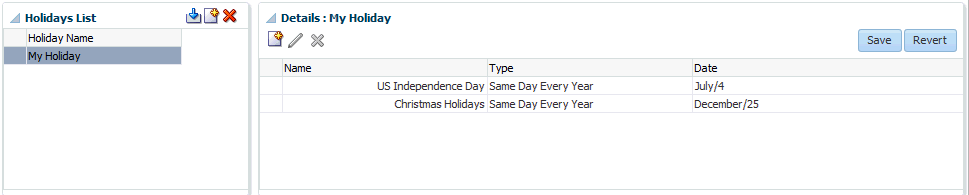

休日ルールを作成する手順
次のステップを実行して、休日ルールを作成します。
休日ルールを作成するには:
  1. プロセス・ワークスペース・ツールバーから、「管理」を選択します。
    「管理領域」パネルが表示されます。
  2. 「組織」パネルで、「カレンダ」をクリックします。
    「カレンダ」ページが表示されます。
  3. 「休日リスト」セクションで、「休日リストの追加」をクリックします。
    「休日リストの追加」ダイアログが表示され、新しい休日リスト名を入力するように求められます。休日リストをインポートするには、「iCalendarのインポート」オプションを使用します。「iCalendarのインポート」機能を使用すると、既存のiCalendar (ics)ファイルをアップロードして休日に変換できます。カレンダー・ファイルのインポートの詳細は、「カレンダー・ファイルをインポートする手順」を参照してください。
  4. 新しい休日リスト名を入力し、「OK」をクリックします。
    休日リストに新しい休日リストが表示されます。
  5. 新しい休日リストを選択します。
    新しいリストの詳細が右のペインに表示されます。
  6. 休日の詳細セクションで、「休日の追加」をクリックします。
    新しい休日の属性を指定するための行が表示されます。
  7. 休日の名前と、1年のうちで休日となる日を指定します。
    表10-1は、休日の繰返しを指定するオプションを示しています。
  8. 「保存」をクリックします。
    新しい休日ルールが指定した内容に応じて構成されます。

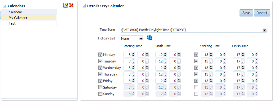

カレンダ・ルールを作成する手順
次のステップを実行します。
    「管理領域」パネルが表示されます。
    右のペインに、「カレンダ」ページが表示されます。
  3. 「カレンダ」セクションで、「カレンダの追加」をクリックします。
    「カレンダの追加」ダイアログが表示され、新しいカレンダ名を入力するように求められます。
  4. 新しいカレンダ名を入力し、「OK」をクリックします。
    「カレンダ」リストに新しいカレンダが表示されます。
  5. 新しいカレンダを選択します。
    新しいルールの詳細が右のペインに表示されます。
  6. 次の項目を指定します。
    • タイムゾーン
    • 適用する休日リスト(存在する場合)
    • 適切な開始および終了時
  7. 「保存」をクリックします
    新しいカレンダが指定した内容に応じて構成されます。

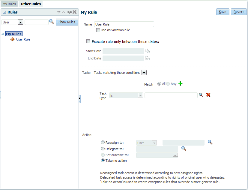

プロセス・ワークスペースでの他のユーザーまたはグループのルールの管理
管理者はルールを変更できます。この機能は、ルールに関する問題解決に役立ちます。たとえば、退職したユーザーに割り当てられていたタスクを自動的に別のユーザーまたはグループに割り当てるルールを設定できます。
別のユーザーまたはグループのルールを作成するには:
  1. プロセス・ワークスペース・ツールバーで、「プリファレンス」をクリックします。
    「プリファレンス」ペインが左側に表示されます。
  2. 「ユーザー・プリファレンス」ペインで、「ルール」をクリックします。
  3. 「他のルール」タブをクリックします。
  4. ルールを作成するユーザーまたはグループを検索します(図10-3を参照)。
    図10-3 別のユーザーまたはグループのルールの作成
    図10-3の説明が続きます
    「図10-3 別のユーザーまたはグループのルールの作成」の説明
  5. 「ユーザー・ルール」ノードまたはグループ名(グループ・ルールの場合)をクリックします。
  6. 「追加」アイコンをクリックして、ルールを作成します。
  7. ルールの情報を指定して、「保存」をクリックします(図10-4を参照)。

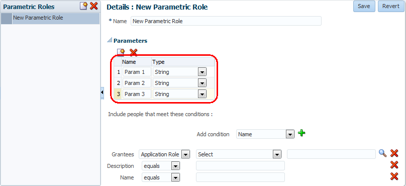

パラメータ・ロールの作成方法
次のステップを実行します。
パラメータ・ロールを作成するには:
  1. プロセス・ワークスペース・ツールバーで、「管理」をクリックします。
    左のペインに「管理領域」パネルが表示されます。
  2. 「パラメータ・ロール」を選択します。
    「パラメータ・ロール」パネルが右のペインに表示されます。
  3. 「パラメータ・ロール」パネルで「パラメータ・ロールの作成」をクリックします。
    これにより、編集可能な 「詳細」パネルが開きます。
  4. このパラメータ・ロールの名前を入力します。

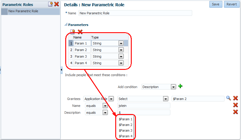

  5. このパラメータ・ロールをタスク割当て先に添付しない場合は、ステップ6.cをスキップします。
    このパラメータ・ロールをタスク割当て先に添付する場合は、その割当て先を指定するようにパラメータを定義する必要があります。
    タスクの割当てで使用するパラメータ・ロールに対してパラメータを定義するには:
    1. 「パラメータ」を展開し、「パラメータの追加」をクリックします。
      編集可能な表を使用すると、図10-5の例のように、パラメータの名前とタイプを指定することができます。
    2. 名前とタイプを指定してパラメータを定義します。
    3. さらに別のパラメータを追加するには、「パラメータの追加」を再度クリックし、同じ手順を繰り返します。
      図10-5 パラメータの定義
      図10-5の説明が続きます
      「図10-5 パラメータの定義」の説明
      ノート:
      定義したパラメータの一部またはすべてを使用する必要はありません。
      パラメータを定義すると、定義したパラメータが問合せで使用されるかどうかに関係なく、ロールはパラメータ・ロールとして処理されます。

      図10-6 パラメータ・ロールで使用するユーザーの条件としての定義済パラメータの選択
      図10-6の説明が続きます
      「図10-6 パラメータ・ロールで使用するユーザーの条件としての定義済パラメータの選択」の説明
    5. 1つ以上の条件を選択すると、指定した条件が、含めるユーザーのリストに表示されます。

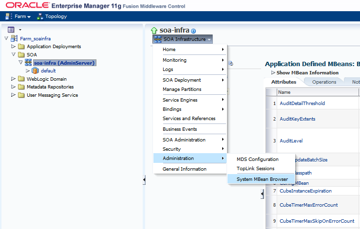

    1. Oracle Enterprise Manager Fusion Middleware Control (http://<server name>:<port number>/em/)にログインします。
    2. Farm_soainfra、SOA、soa-infra (AdminServer)を展開します
    3. 図10-7に示すように、「SOAインフラストラクチャ」、「管理」、「システムMBeanブラウザ」に移動します。

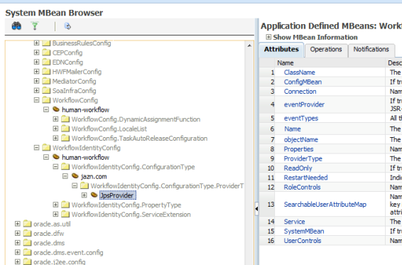

    4. 図10-8に示すように、「アプリケーション定義のMBean」、「oracle.as.soainfra.config」、「サーバー: 管理サーバー」、「WorkflowIdentityConfig」、「human-workflow」、「WorkflowIdentityConfig.ConfigurationType」、「jazn.com」、「WorkflowIdentityConfig.ConfigurationType.ProviderType」を開きます。
      図10-8 JpsProviderの「属性」タブの表示
      図10-8の説明が続きます
      「図10-8 JpsProviderの「属性」タブの表示」の説明
    5. 「JpsProvider」をクリックします。
      「属性」タブが右のペインに表示されます。
      SearchableUserAttributeMapに、ユーザーが追加可能なカスタム属性マッピングが含まれます。

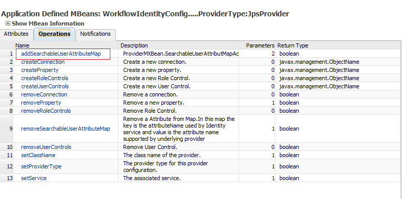

    6. 図10-9のように、「操作」タブに移動します。
      図10-9 JpsProviderの「操作」タブの表示
      図10-9の説明が続きます
      「図10-9 JpsProviderの「操作」タブの表示」の説明

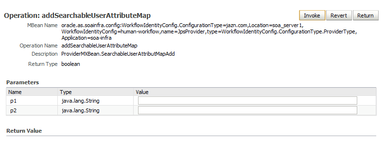

    7. 「addSearchableUserAttributeMap」操作をクリックし、必要な値を移入します(図10-10を参照)。
      • 最初のパラメータは、ユーザー属性です。
      • 2番目のパラメータは、LDAP内にマップされたプロバイダ固有の属性です。
      図10-10 addSearchableUserAttributeMapのパラメータ
      図10-10の説明が続きます
      「図10-10 addSearchableUserAttributeMapのパラメータ」の説明
    8. 「呼出し」をクリックして、変更内容を保存します。
      「属性」タブに値が表示されます。

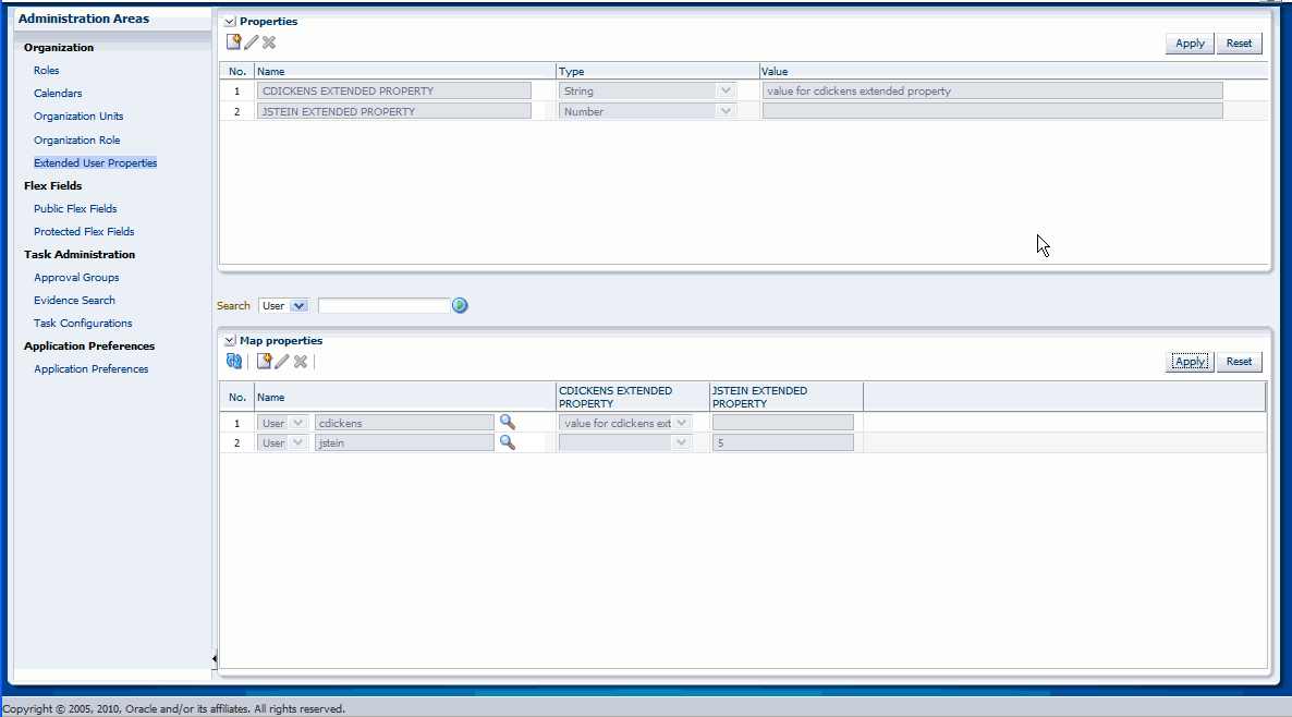

図10-11に、「拡張ユーザー・プロパティ」ページの例を示します。
図10-11 「拡張ユーザー・プロパティ」ページの例
図10-11の説明が続きます
「図10-11 「拡張ユーザー・プロパティ」ページの例」の説明

拡張ユーザー・プロパティをユーザーに関連付ける手順
次のステップを実行します。
拡張ユーザー・プロパティをユーザーに関連付けるには:
  1. このプロパティを関連付けるユーザーを指定するには、「プロパティのマップ」ペインで「ユーザーの追加」をクリックします。
    「ユーザー」フィールドが開きます。
  2. ユーザーを指定します。
    それには、ユーザーIDをフィールドに入力するか、または、「ユーザーの選択」をクリックし、表示される「アイデンティティ・ブラウザ」ウィンドウでユーザーの検索を実行して「OK」をクリックします。
  3. プロパティが文字列型の場合は、「プロパティのマップ」ペインのプロパティの列から、このユーザーに割り当てるプロパティを選択します。
    プロパティが数値の場合は、テキスト・フィールドに適切な値を入力します。
    ノート:
    「すべて」チェック・ボックスを選択すると、文字列プロパティに定義されているすべての値を特定のユーザーに割り当てるという意味になります。これは、システムで定義されているすべてのプロパティをユーザーに割り当てるという意味ではありません。「すべて」チェック・ボックスの目的は、文字列タイプのプロパティと自由形式テキスト・タイプのプロパティの場合にユーザーに複数の値を割り当てることができるという事実を踏まえて理解する必要があります。文字列タイプのプロパティの場合、ユーザーに割り当てることのできる値はプロパティ自体の定義時に列挙されており、「すべて」チェック・ボックスを使用すると、すべての値を1人のユーザーに一度に割り当てることができます。自由形式テキスト・タイプのプロパティには、値が定義されていません。自由形式テキスト・タイプのプロパティをユーザーに関連付ける際、そのプロパティに複数の値を割り当てるには、複数の値をカンマで区切って入力してください。
  4. ユーザーへのプロパティのマップ後、「プロパティのマップ」ペインで「保存」をクリックします。

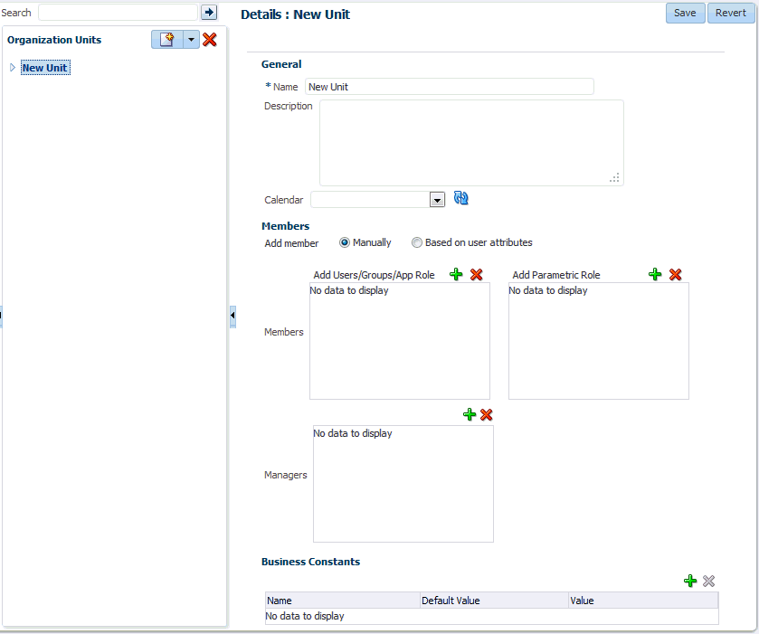

    「組織単位の作成」ダイアログ・ボックスが表示され、組織単位名を入力するように求められます。
  4. 組織単位名を入力し、「OK」をクリックします。
    図10-12に示すように、「組織単位」リストに新しい組織単位が表示されます。
    「メンバー」セクションに表示されるコントロールは、「メンバーの追加」コントロールが「手動」に設定されているか、「ユーザー属性に基づく」に設定されているかに応じて変わります。
    図10-12 組織単位の追加
    図10-12の説明が続きます
    「図10-12 組織単位の追加」の説明
  5. 右のペインにある、新しい組織単位の「詳細」セクションで、次のことを行います。
    1. 「一般」セクションで、新しく作成する組織単位の説明を「説明」に入力します(省略可能)。
    2. 「カレンダ」リストから、この組織単位に関連付けるカレンダ・ルールを選択します。
      カレンダ・ルールの追加の詳細は、「プロセス・ワークスペースでのカレンダの管理」を参照してください。
  6. メンバーを手動で追加する場合は、「メンバーの追加」の値として「手動」を選択します。「メンバー」セクションが変更され、「メンバー」および「マネージャ」コントロールが表示されます。
    1. 「メンバー」セクションで、メンバーを追加します。
      「メンバーの選択」ダイアログ・ボックスが表示され、この組織単位に追加するユーザーまたはグループを検索するように求められます。
    2. 追加するユーザーまたはグループの名前を入力し、「検索」をクリックします。
      「使用可能」列から追加する1つ以上のメンバーを選択し、矢印ボタンを使用して、「選択済」列にそれらを移動します。「OK」をクリックします。追加したメンバーが「メンバー」ウィンドウに表示されます。
    3. 「パラメータ・ロールの追加」で、「新規メンバーの追加」をクリックします。
      「メンバーの選択」ダイアログが表示され、パラメータ・ロールを選択するように求められます。「OK」をクリックします。追加したパラメータ・ロールが、「パラメータ・ロール」ウィンドウに表示されます。
    4. 同様に、「マネージャ」ウィンドウで、「新規マネージャの追加」をクリックします。
      「マネージャの選択」ダイアログ・ボックスが表示され、この組織単位に追加するユーザーまたはグループを検索するように求められます。
    5. 追加するマネージャの名前を入力し、「検索」をクリックします。
      「使用可能」列から追加する1つ以上のマネージャを選択し、矢印ボタンを使用して、「選択済」列にそれらを移動します。「OK」をクリックします。追加したマネージャが「マネージャ」ウィンドウに表示されます。
  7. 論理的な検索を使用してメンバーを追加する場合は、「メンバーの追加」の値として「ユーザー属性に基づく」を選択します。「メンバー」セクションが変更され、「名前」および「次と等しい」コントロールが表示されます。
    1. 「名前」ドロップダウンからユーザー属性を指定します。
    2. 「次と等しい」テキスト入力ボックスで、検索条件を指定します。選択したユーザー属性が検索条件に一致するメンバーが、組織単位に追加されます。
  8. 「ビジネス定数」領域で、組織単位と関連付け、ビジネス定数として機能させる、任意のビジネス・パラメータを追加します。「ビジネス定数の追加」をクリックし、「ビジネス・パラメータの選択」ダイアログ・ボックスから目的のアイテムを選択します。
  9. 「保存」をクリックします。
